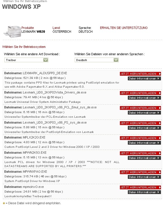

ich habe einen Lexmark optra W820 geschenkt bekommen.
Jetzt möchte ich ihn als Netzwerkdrucker in meinem kleinen Heimnetz benutzen. Weil ich aber noch nie einen Netzwerkdrucker installiert habe, weiß ich nicht wie das geht.
Den Drucker habe ich an meinen Router (Linksys WRT54G) gehängt. Dann habe ich beim Drucker am Bedienfeld mal eine IP-Adresse (192.168.1.10) die Subnetzmaske (255.255.255.0) und den Standardgateway (192.168.1.1) vergeben. Ich kann den Drucker jetzt von einem PC aus anpingen.
Was muss ich jetzt am PC installieren? Muss ich einen Treiber installieren (Auf der Lexmark Homepage gibt es so viele verschiedene - siehe Bild). Ich hätte schon versucht einen Treiber zu installieren. Aber dann ist der Drucker immer lokal installiert. Wie geht das, dass er dann über das Netzwerk druckt.

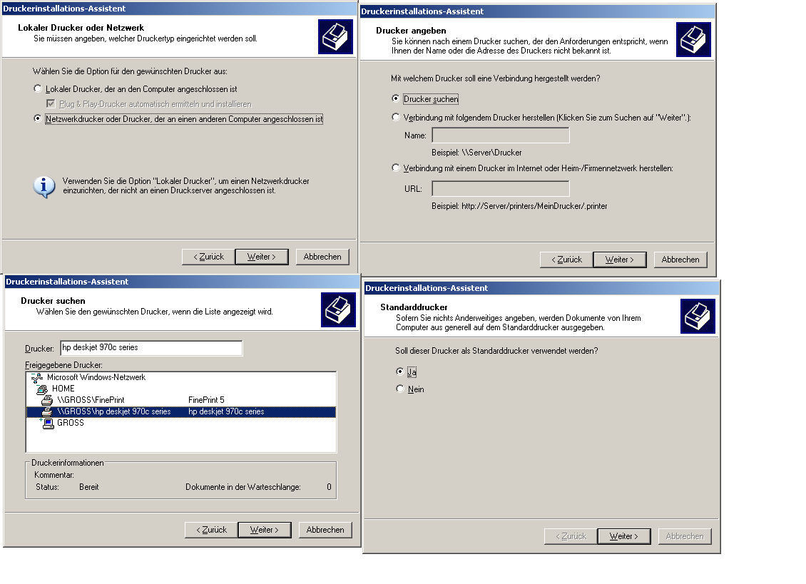

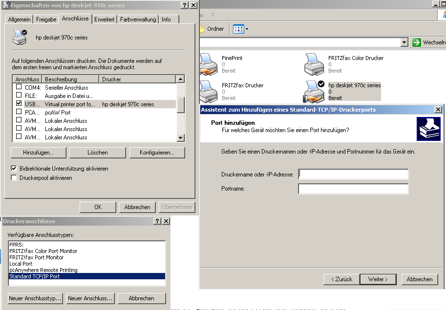

Du musst den Drucker als TCP/IP Drucker ansprechen, der Treiber muss dann lokal installiert sein.
