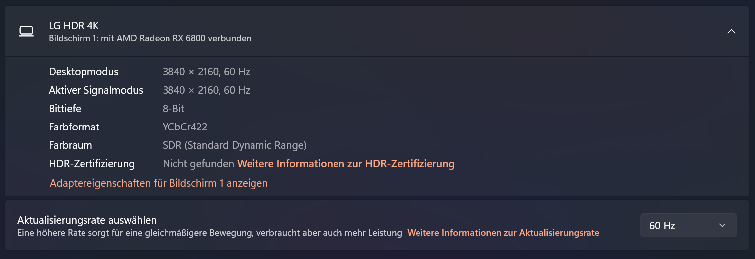

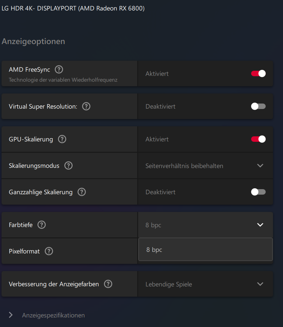

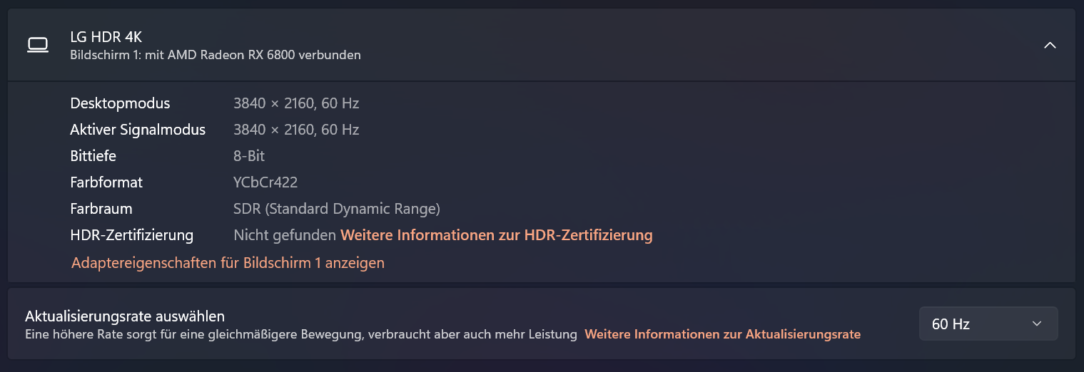

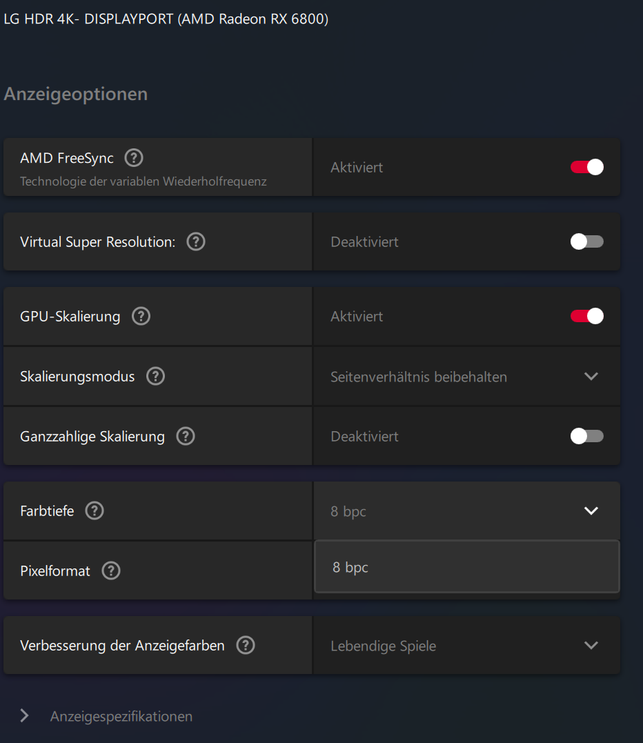

Das erste wäre die Farbtiefe, diese lässt sich nur auf 8bit einstellen und HDR(10) lässt sich gar nicht einstellen.
HDR kann ich unter Windows11 kurz EINschalten, danach stellt sich das wieder zurück auf AUS.
Die Skalierung, falls die Frage kommen sollte, steht aktuell auf 150%.
Die Auflösung liegt bei empfohlenen 3840x2160.
FreeSync habe ich aktiviert.
GPU-Skalierung ist AN.
Unter Windows, im AMD-Treiber oder am Monitor selbst kann ich nichts einstellen oder verändern.

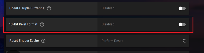

Pixelformat mal auf 4:4:4 RGB stellen, das ist genau da, wo dein 8 Bit Drop Down Feld gerade drauf ist auf dem Screenshot und Du musst für HDR ggf. das "10 Bit Pixelformat" im AMD Treiber ausschalten, das hat nichts mit 10 Bit Farbtiefe zu tun aber verhindert HDR.
GPU Skalierung würde ich auch ausschalten. Meiner Erfahrung nach verhindert das auch diverse Einstellungen.
