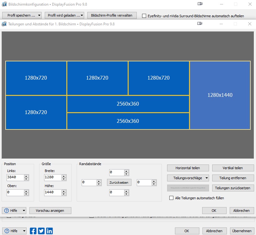

Man könnte sich aber auch jeden x-beliebigen 4K Monitor / TV holen und das Bild softwareseitig in 4 gleiche Zonen aufteilen (Mit eigener Taskleistenverwaltung, Hintergründe etc.). Dazu braucht es nicht unbedingt einen Monitor mit 4 Eingängen um 4 Ausgänge einer Grafikkarte nutzen zu können. Da reicht dann auch einer ;)
Reaktionen: eehm
Hast du da ggf. noch ein kleinen Stichwort für mich, wie man dies auf einem Monitor mit Windows realisieren könnte, dass man das Setup am Ende so verwenden könnte wie 2, 4 oder 8 Monitore? ;)
DisplayFusion ... nutze ich hier an einem 32:9.
Da geht alles was man sich vorstellen kann (verrücktes Beispiel ^^)
Und das wird dann in Windows auch ohne Registry-Spielerei als 7 Bildschirme erkannt?
Das heißt der Kreativität sind hier keine Grenzen gesetzt solange nicht der EINE DP-Anschluss an sein Bandbreitenlimit kommt?
Exakt.
Das Bandbreitenlimit wird hier nicht erreicht, weil sich das ja maximal auf den gesamten Monitor summiert. Da müsste man dann schon ein 8k Panel nutzen um derzeit bei gewissen Setup‘s ins Limit zu rennen (insofern man nicht gleich minderwertige Kabel verwendet).
Was du mit Registry-Spielerei meinst, verstehe ich nicht ganz.
Natürlich wird in Windows jeder Monitor in die Registry geschrieben. Deine Aufteilungen werden entsprechend unter HKLM\System\CurrentControlSet\Enum\DISPLAY\<monitor>\ angezeigt.
Die Einstellungen für Taskleiste, Wallpaper, Bildschirmschoner etc. Sind davon ja abhängig.
Allerdings wirst du bei Desktop > rechtsklick > Anzeigeeinstellungen keine extra Monitore finden.
Reaktionen: eehm
Das meinte ich.
Ich hätte erwartet, dass das als einzelne Bildschirme dann irgendwie in Windows emuliert werden. Aber das Tool werde ich mir mal genauer ansehen. Scheint sehr interessant zu sein und man braucht keine extrem teuren Grafikkarten mit vielen Anschlüssen mehr.
