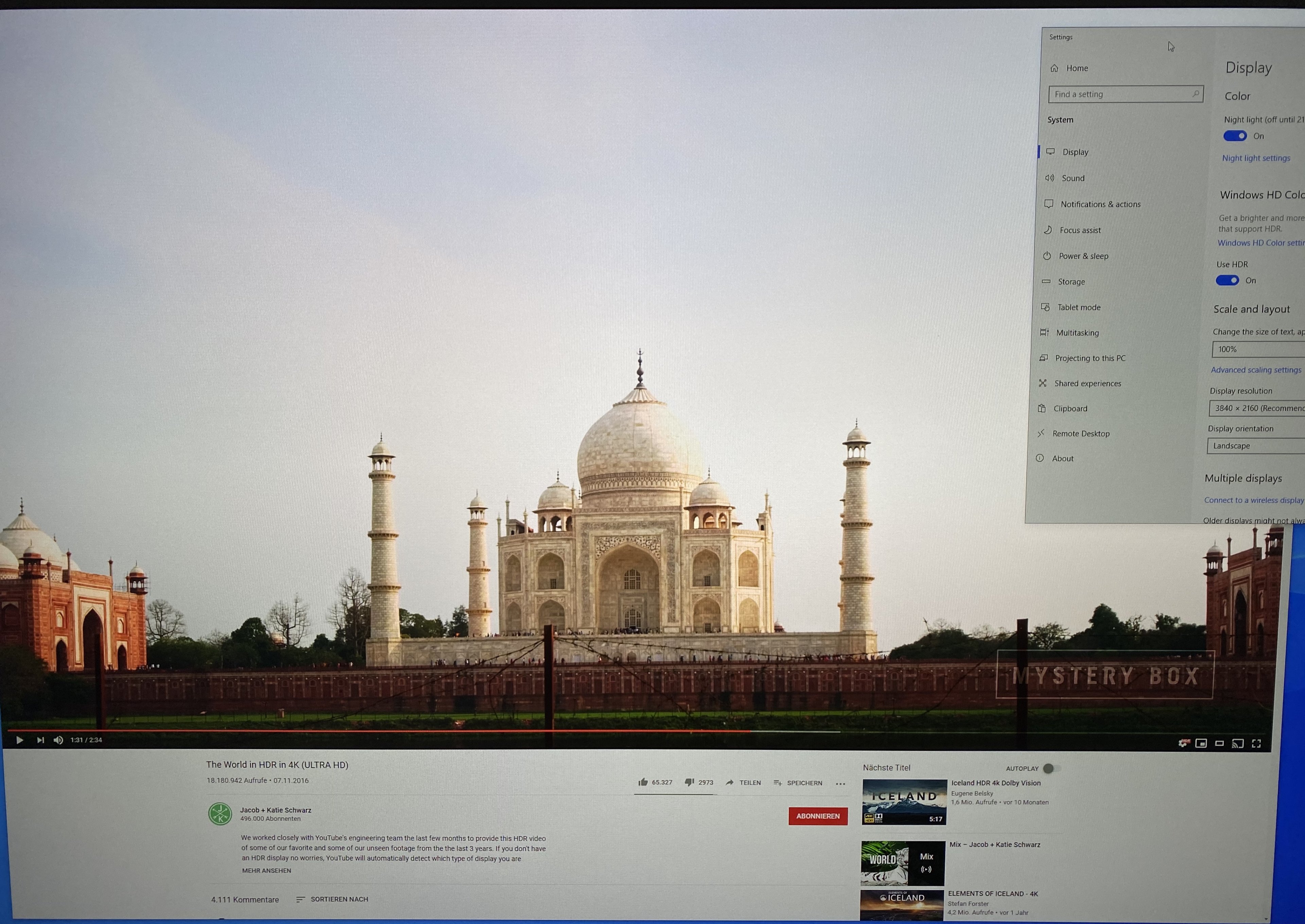

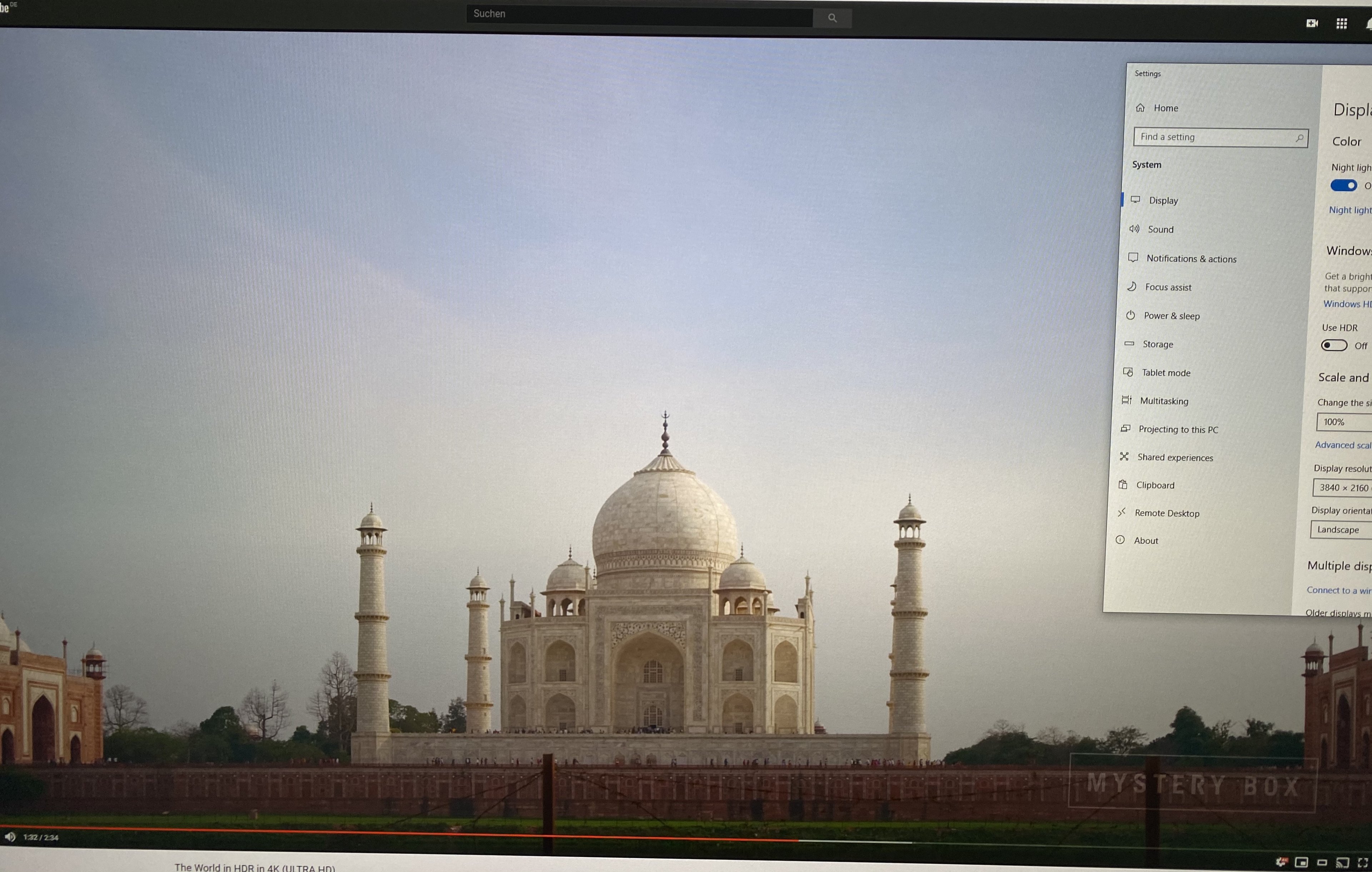

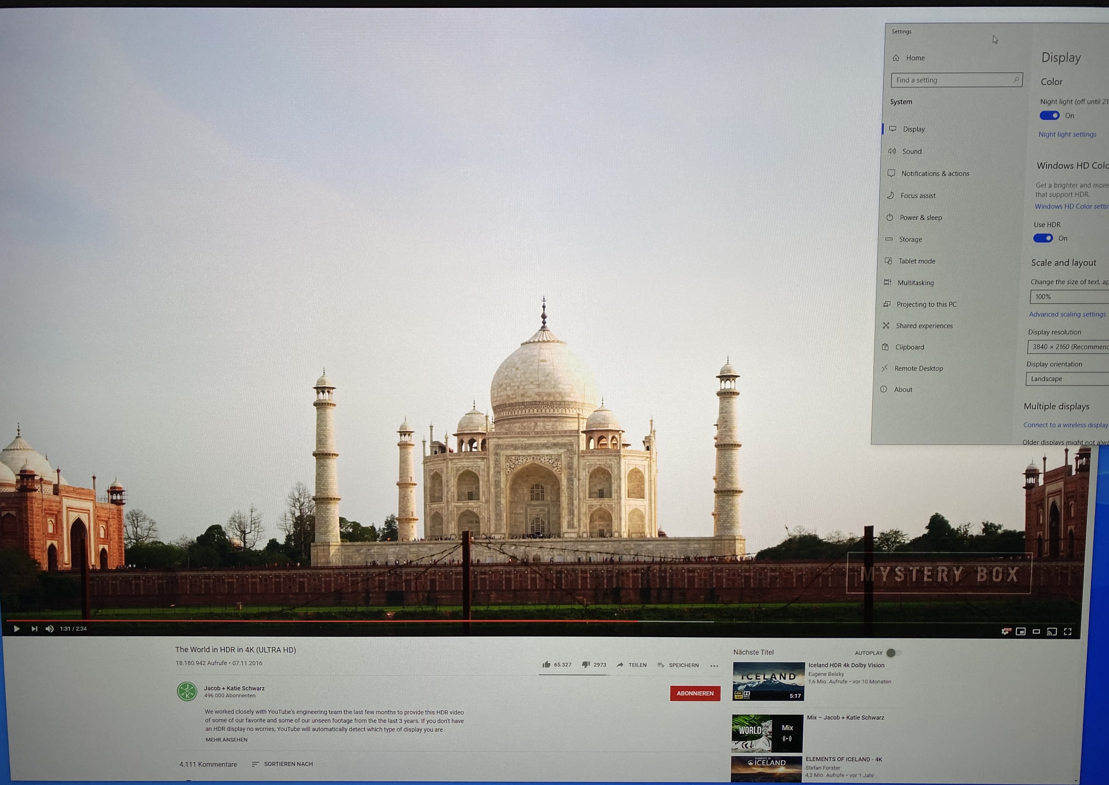

Der Punkt nur es schaut leider alles andere als gut aus. Es ist so als würde man ein Bild mit +2EV überbelichten. Habe das mal abfotografiert um das besser sehen zu können mal mit HDR mal ohne. Wie man sehen kann ist die Kuppel bei HDR auf der Sonnenseite ausgebrannt (das Foto hat dabei noch mehr Details als man wirklich sieht - im Himmel sind fast gar keine Details mehr sichtbar). Schaue ich mir das auf dem IP11ProMax als HDR an ist dem nicht so.
Mal den Windows PC mal über DP angeschlossen nur um sicherzugehen das Kabel und Anschluss ein Problem sind und es macht wie erwartet keinen Unterschied.

Laut Handbuch Seite 26 ist es nicht möglich den vollen Farbraum RGB 4:4:4 (YCbCr 4:4:4) mit 10bit Farben über HDMI mit 60hz zu benutzen. Egal welchen Port du nimmst, mit HDMI und 10bit wird der Farbraum verkleinert übertragen. Wenn du HDMI mit 30hz benutzt (auf einem der 60hz Ports), dann sollte das Bild unabhängig von der Wiederholfrequenz auf jeden Fall korrekt anzeigbar sein. Im Nvidiatreiber kannst du auch irgendwo rausfinden welche Farbraumeinstellungen gerade aktiv sind. Wenn der Farbraum nicht auf YCbCr 4:4:4 oder RGB 4:4:4 steht, dann gehen natürlich Farben verloren und es sieht "komisch" aus -> " im Himmel sind fast gar keine Details mehr sichtbar ".
Wenn du Displayport benutzt, ist der Monitor auch auf DP 1.4 eingestellt? (Seite 26)
Bei dem Notebook kann ich nicht genau sagen ob der Displayport Version 1.4+ hat, aber vermutlich wird das schon passen. Der Windows Rechner mit der Nvidia 1030 kann DP 1.4 auf jeden Fall.
Wenn das DP Bild aber genauso aussah wie das von HDMI, dann ist da auch irgendwas mit dem Farbraum falsch oder der DP im Monitor steht nicht auf 1.4. Vielleicht ist der Farbraum im Treiber auch verstellt.
Schau dir mal meine Punkte im Handbuch an und dann versuch das mit einem Gerät mit DP zum Laufen zu bekommen. Über HDMI kannst du auch nur zum Test einen der guten 4k/60hz Ports nehmen, diesen aber nur mit 30hz ansteuern, dann sollte auch der volle Farbraum übertragen werden, einfach nur zur Probe.

Es ist völlig richtig bei den HDMI Anschlüssen mit 4k60 werden nur 8Bit maximal übetragen. Geht man auf 30hz kann man in den Nvidia Control Panel 12Bit auswählen und dann ist der Effekt mit den ausgebrannten Highlights nicht mehr da.
Beim DP Port kann man maximal 10Bit auswählen egal ob 30hz oder 60hz und hier ändert das leider nichts. Ich kann aber nicht 100% ausschließen das die Nvidia 1030 hier doch limitiert.

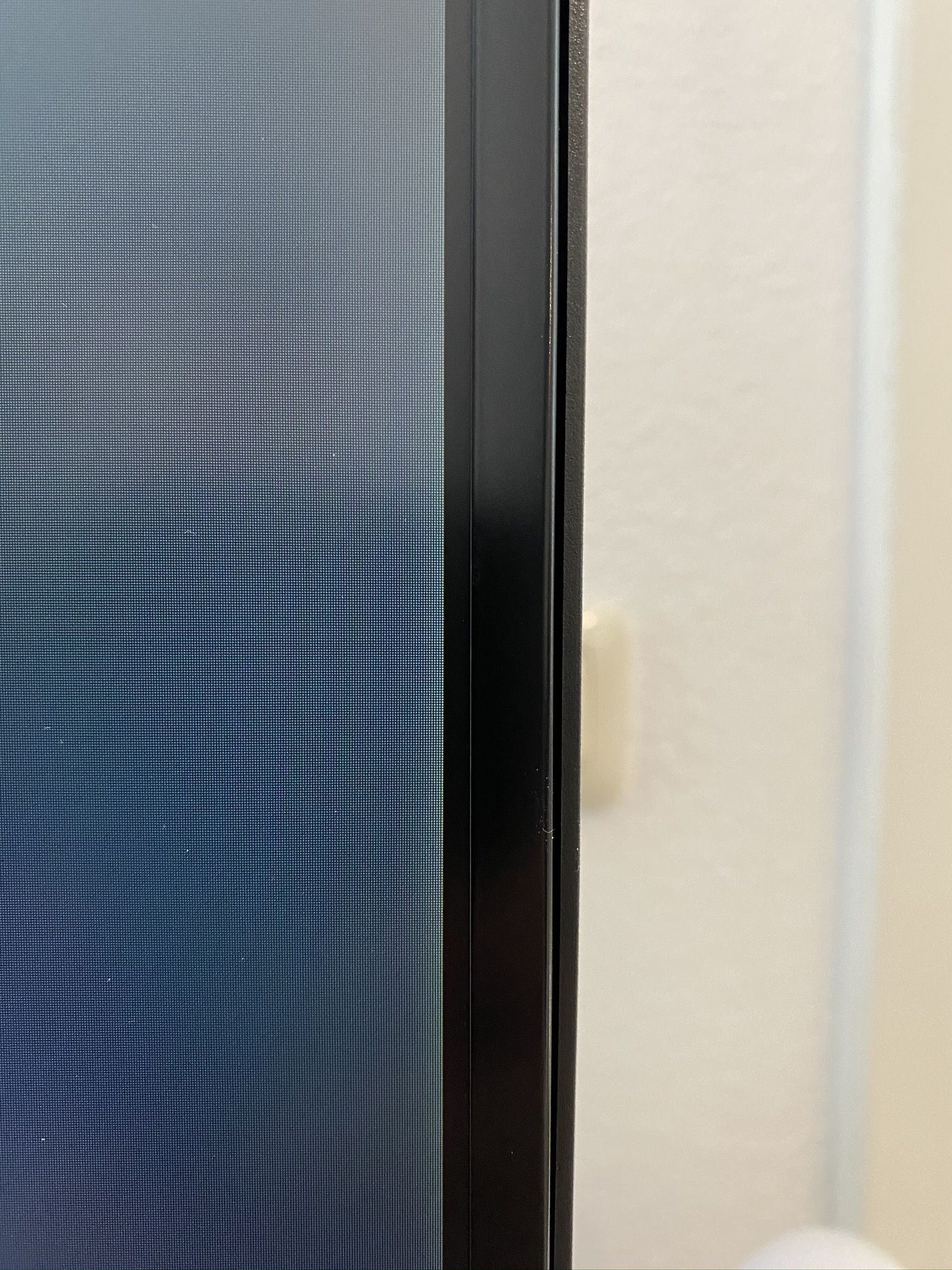

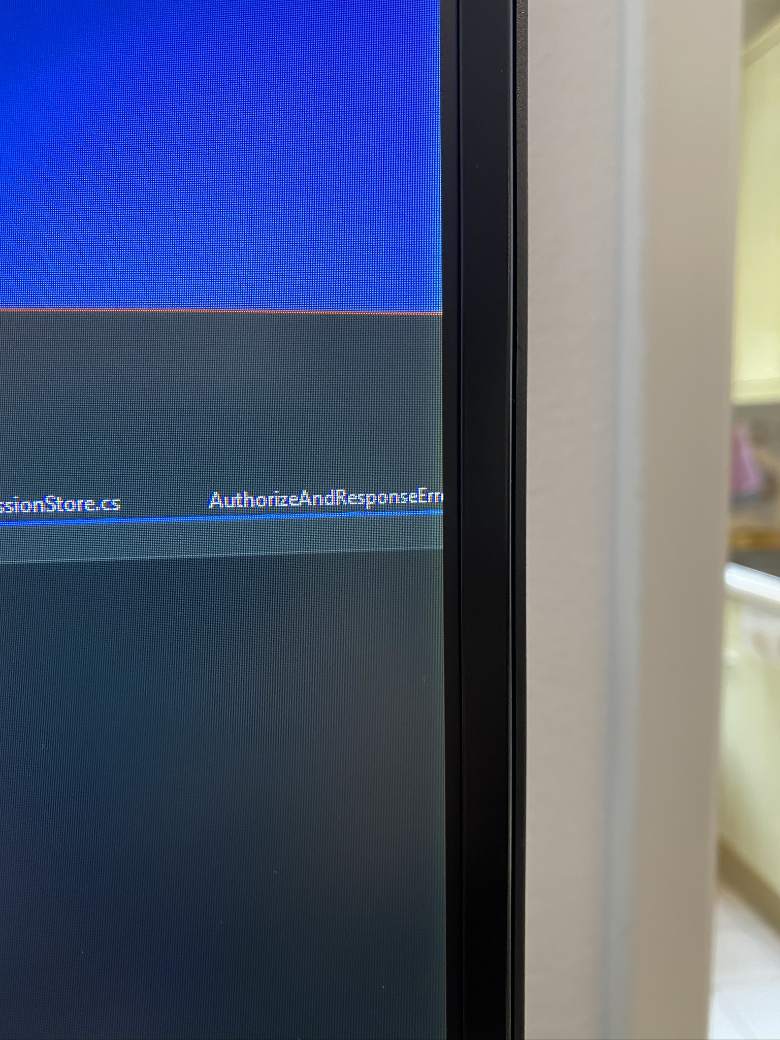

Hat jemand zufällig einen so großen Monitor und kann sagen oben ein leichter Leuchtstreifen am Rand normal ist? Es ist jetzt nicht richtig schlimm und nicht vergleichbar mit so manchem Backlightbleeding aber es fällt schon negativ auf siehe Fotos (sehr dünner leutstreifen der das Bild am Rand etwas grün verfärbt)...
