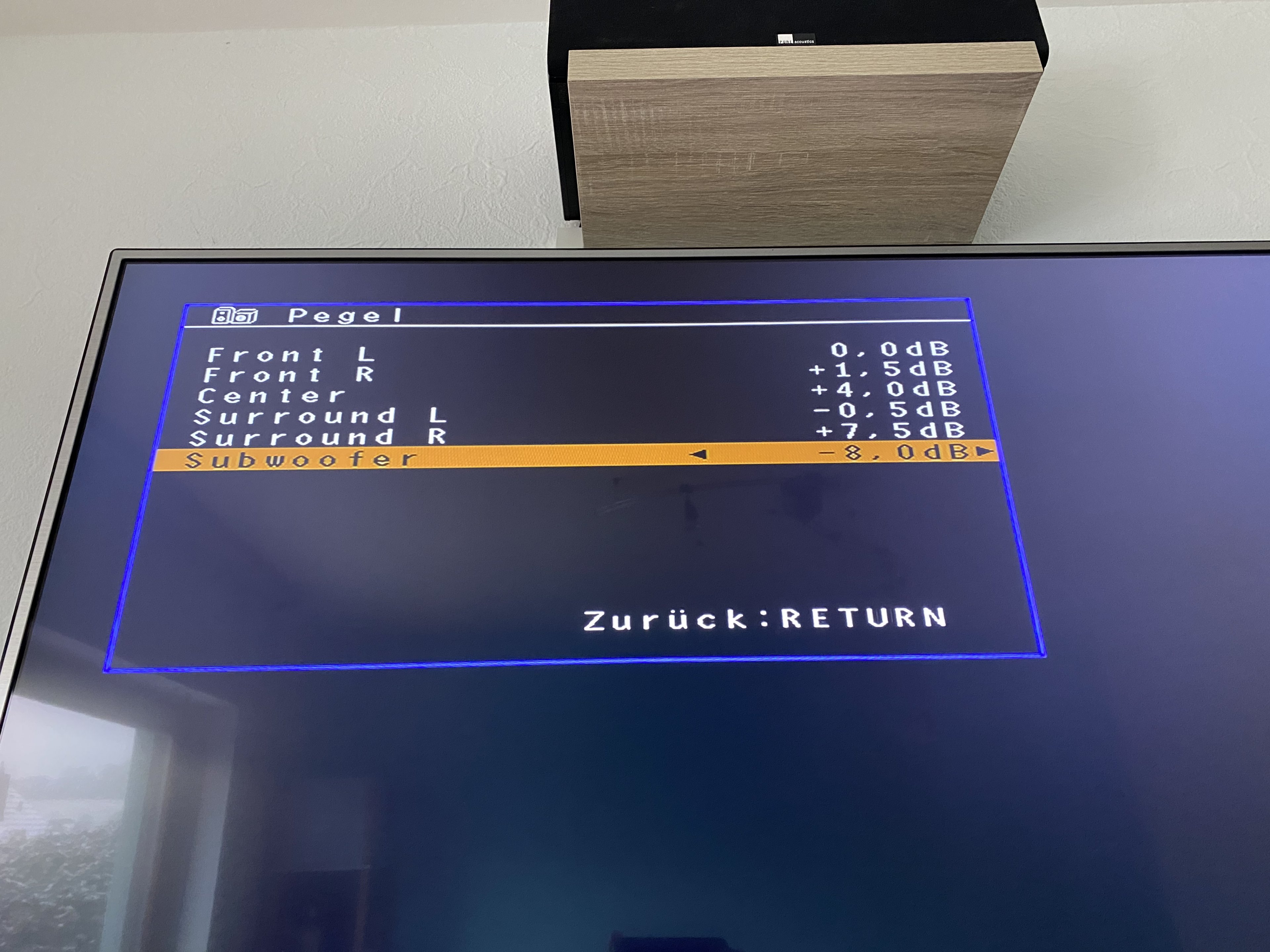

Habs jetzt alles so eingestellt wie beschrieben aber irgendwie ist das voll leise.
Da passt doch irgendwas nicht
Wie ist der Sub jetzt genau eingestellt? Wie ist der AVR eingestellt (Crossover, Boxen auf large oder small, Output level des Subs)? Hast du den AVR einmessen lassen? Nur an deinem Sitzplatz leise oder überall bzw. ändert sich die Lautstärke wenn du durch den Raum gehst?
Is überall leise, wenn ich Musik anmache und den Finger vorsichtig auf die Membran halte, merkt man dass er nur ganz wenig schwingt, selbst wenn ich den voll aufdrehe.
Ich habe das Mikrofon angeschlossen und diese Einmessung vom Receiver durchführen lassen.
Eingestellt habe ich den Subwoofern auf 12 Uhr Lautstärke, Übernahmefrequenz auf Maximum und Phase auf 0 gelassen.
Ich such jetzt noch ma ob ich irgendwas in den Einstellungen vom AVR ändern kann "Extra Bass" ist schon an.

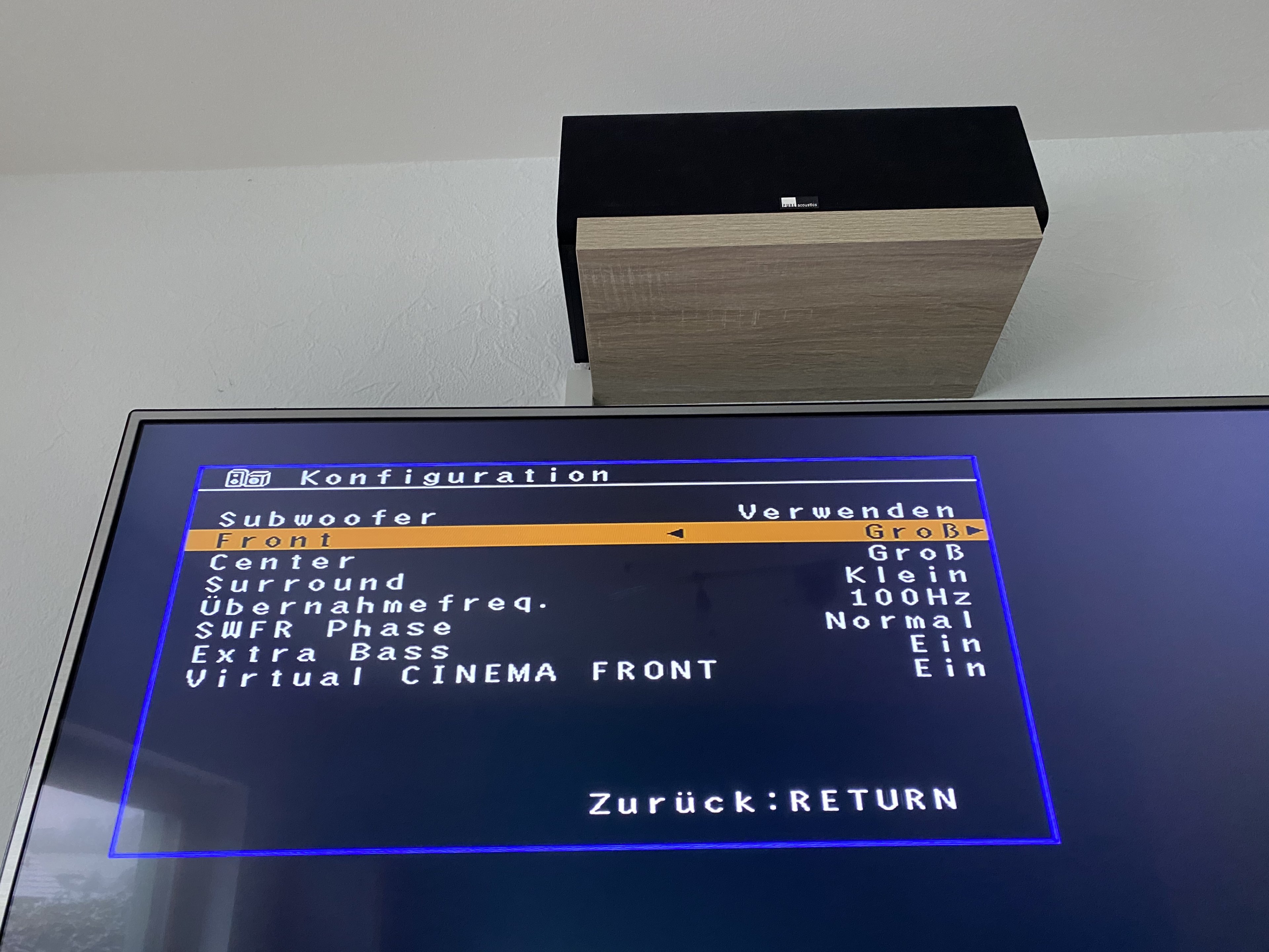

Auf was hat das Einmesssystem die Boxen gestellt? Wenn die auf "large" stehen, stell die mal auf small. Dann wird alles unterhalb der Trennfrequenz an den Sub geschickt, nicht nur der LFE Kanal. Auf was hat das System die Crossover-/Trennfreuenz eingestellt?
Was passiert, wenn du gezielt niedrige Freqenzen erzeugst?
https://www.szynalski.com/tone-generator/
In den Lautsprechereinstellungen des AVR müsstest du den Sub auf "Plus" stellen wenn die Boxen auf "Large" eingestellt sind, jedenfalls ist es bei meinem Pinoeer so.
Übernahmefrequenz beim AVR auf 80 Hz stellen ... was sind denn überhaupt für Boxen angeschlossen?
Der hat den sub auf -8 eingestellt 🤔 hab jetzt mal auf 0 gestellt aber trotzdem kommt da nicht viel
