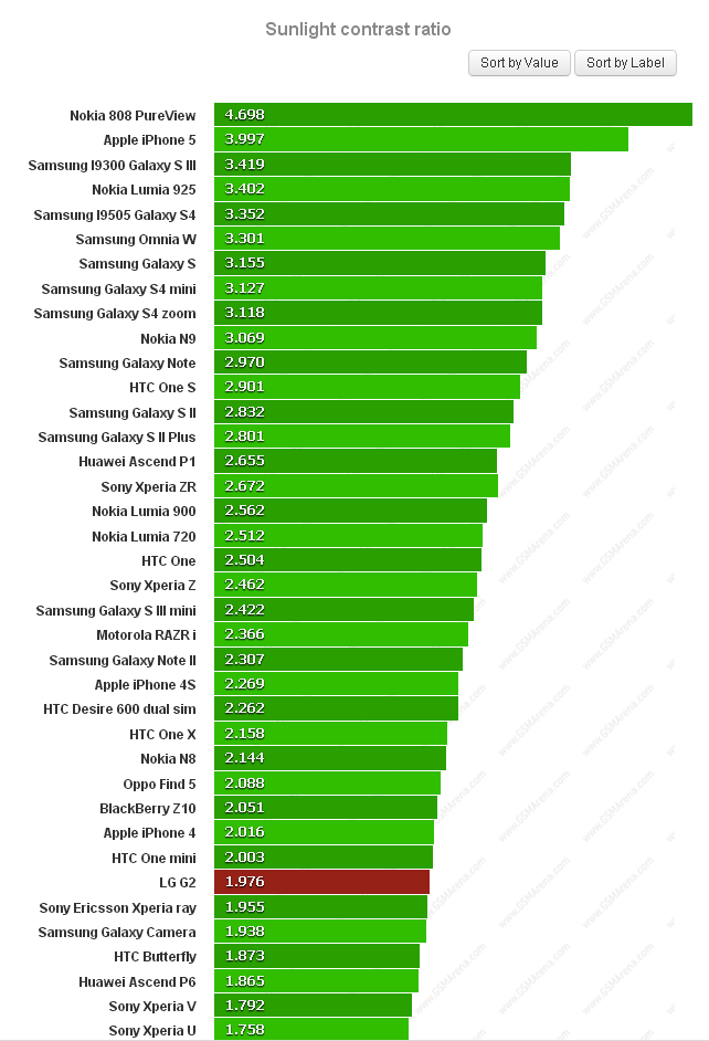

Wie gesagt, wiederhole mich ja nur ungern, aber was Du mit Deinen eigenen Augen feststellst, kann man auch mit Laborwerten belegen.
Quellen u.a.: http://www.gsmarena.com/lg_g2-review-982p3.php
und http://www.displaymate.com/mobile.html
Es hat sich jetzt leider eingebürgert, mit den cd/m^2 Werten rumzuwedeln und die mit "Ablesbarkeit" gleichzusetzen.
Die Realität ist leider, dass viel Helligkeits-Output in dunkler Umgebung nicht nötig ist und in heller wenig aussagt.
Das Galaxy S ist, wie von Dir wahrgenommen, in dem Rating sehr weit oben dabei.
