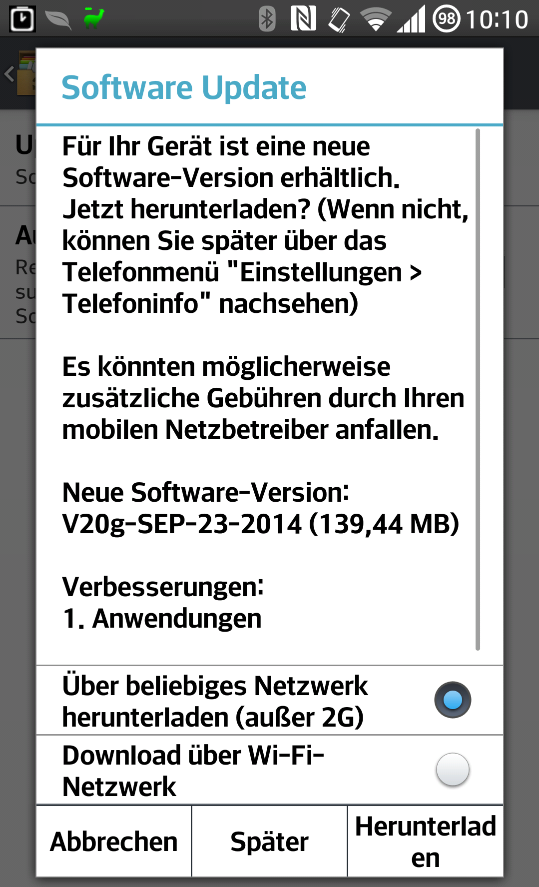

Seit heute ist für mein G2 ein Softwareupdate verfügbar (zumindest hab ich es heute bemerkt ). Nun hab ich eine Frage. Ich habe mein G2 gerootet, wenn ich nun Updatete, könnte ich da mein Handy schrotten? (Soft Brick oder so)
Laut diversen Meldungen aus em XDA Forum ohne weiteres machbar und sollte danach laufen. Root ist eventuell weg, aber ist mit ioroot wieder rootbar. Hab das Update gestern auch gemacht und bin vollends zufrieden. Eine Sache ist allerdings auch mir negativ aufgefallen... In der untersten Reihe bekommt man statt 7, nur noch 6 Symbole reingepackt :-(

Also bei mir bricht er immer ab.... er läd es runter, geht in den Installiermodus und dann kommt ein Err(mit paar Zeichen dahinter)..und er geht wieder normal zum Desktop und sagt "fehlgeschlagen"

Ganz schlechter Tipp, lässt sich nämlich nicht pauschalisieren.
Sofern etwas an bereits installierten (nicht entfernbaren) Apps oder Dateien verändert wurde, wird das OTA fehlerhaft enden.
Es vergleicht nämlich nur die Hashes der Dateien und wenn die nicht stimmen, Ende.
