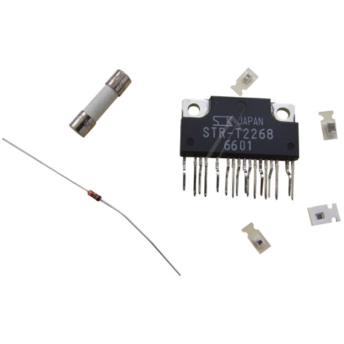

Mein LG LCD TV RZ-37LZ55 ging auf einmal aus!
Kein Mux mehr!
Vermutung: Netzteilfehler
Aufgeschraubt: Netzteilplatine Transistor explodiert, Sicherung kaputt!
Gibt es da ein Reparaturset? Oder eine Ersatzteiliste?
Netzteilplatine?
Wenn ja wo bekomme ich die o.g. Sachen?
Fragen über Fragen
Garantie seit 4 Monaten abgelaufen!
Habe ein ET Paket gefunden (nicht mehr lieferbar), habe jetzt auch die Bezeichnungen der ganzen Bauteile!
Aber nicht deren Größe!
Wie heißen die bezeichnungen.
C624
C920
C921 10nF/50V
R290
ZD911
F901
IC904 gefunden
Gute Seite, aber so sehen die Bauteile aus: siehe Anhang
Das wird schwierig!
Könnte aber auch leicht sein das das Gerät nach dem Tausch der Bauteile auch nicht funktioniert, weil aus irgend einem Grund sind die Teile ja kaputt gegangen. ev. überlast oder durch irgend einen anderen Defekt im Gerät.
Ja, davon gehe ich aus.
Sicherung defekt, Transistor ein Stück rausgeflogen (sieht aus wie Explodiert!). Bauteile die daneben liegen alle schwarz.
Dieser Fehler ist aber bekannt bei diesem Gerät.
Aber ich möchte nicht 200 Euronen für eine Reparatur ausgeben!
Vielleicht habe ich ja Glück und jemand kennt diese Bauteile oder zumindest deren Größe!
