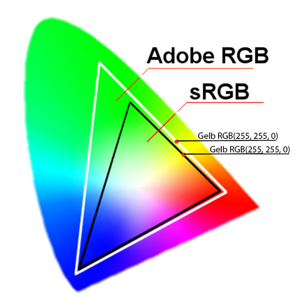

Welcher Farbraum wurde am Monitor eingestellt? (DCI-P3, sRGB)
Wird ein kleinerer Farbraum in einem größeren übertragen ohne das es eine Farbkorrektur gibt (Kalibrierung/Profilierung), dann kommt es zu einer Farbverschiebung. Oft sieht man das schon an den übersättigten Farben. Das Gelb verschiebt sich dann leicht ins Grüne.
Das Bild ist nicht exakt maßstabsgetreu und soll nur die Farbverschiebung verdeutlichen. AdobeRGB und DCI-P3 Farbraum sind fast identisch.
Da das meiste Quellmaterial sRGB ist, sollte man den Monitor auch auf auf sRGB stellen. Bei HDR schaltet der PC-Monitor automatisch auf den erweiterten DCI-P3 Farbraum.

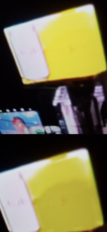

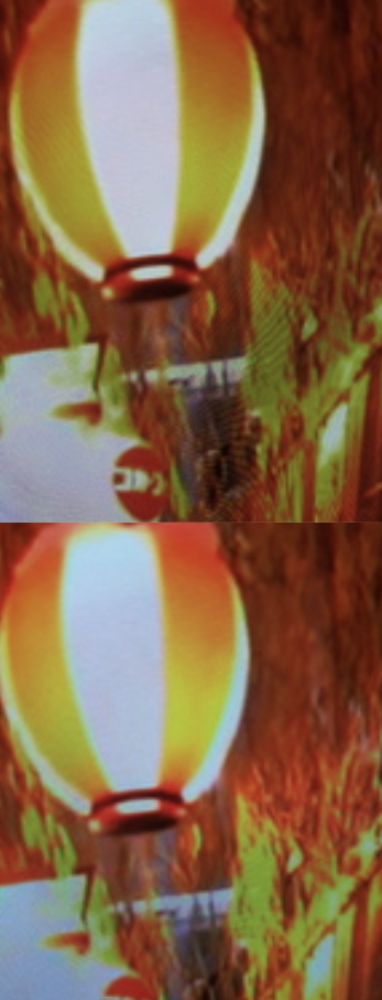

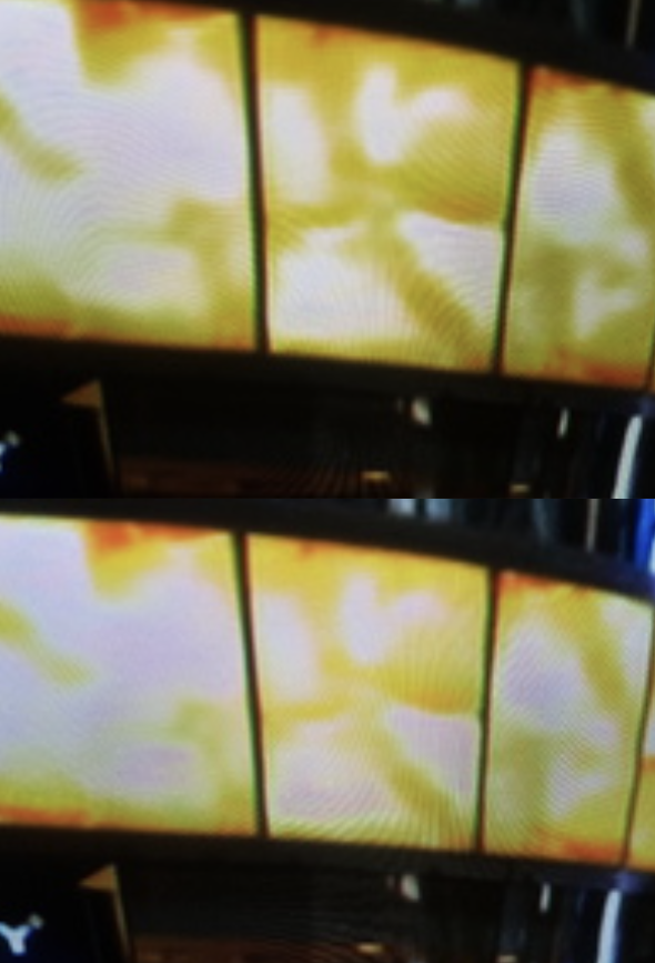

Ist ein MLA woled, also standard woled Panel mit zusätzlicher Mikrolinsenschicht und daher identischer Spektralcharakteristik.
ALLE von mir getesteten woled TVs mit Panel dieser Art (LG C3, LG G3, panasonic JZ 1504, sony A80k) zeigten bei intensiven gelben Spitzlichtern eine Grünverfärbung, allerdings sollte SDR nicht betroffen sein, da dort diese SPitzenhelligkeiten nicht erreicht werden.
Und auch wenn die Grünverfärbung nicht bei allen gelben Peaks auftritt, so ist zmdst. oftmals eine unschön fahl wirkende Entsättigung mit "klinischem look" zu bemerken.
Warme Töne sind nicht gerade die Stärke des standard woled Panels, glücklicherweise leidet tandem woled dank definierterer Spektralbänder nicht mehr an besagt grünlichem Gelb.
Habe mich damals auch gewundert, als ich nur irgendeine beliebige HDR Demo auf meinem TV getestet habe und auf die unschöne Gelbdarstellung aufmerksam wurde, obwohl professionelle Tester nie davon berichteten.
Hatte noch einen qd-oled zum Vergleich da ohne das Problem und siehe da, mit Herabsetzen der Spitzenhelligkeit erhielt auf dem woled das Gelb wieder seine Sättigung zurück.
