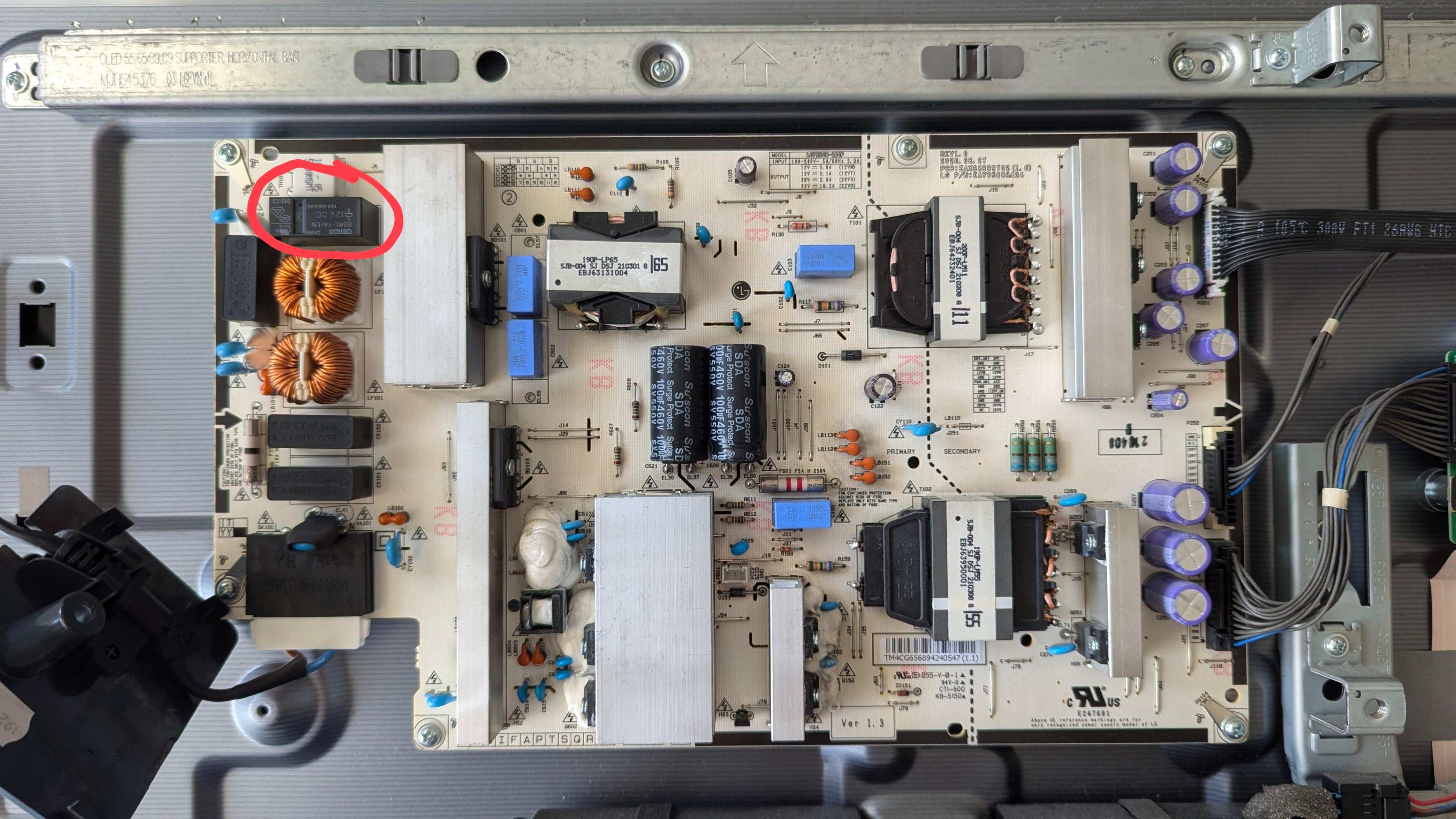

Ich habe 2021 einen LG OLED erworben , der nun nach exakt 3 Jahren leider defekt ist. Beim Gaming mit der Xbox Series X über den HDMI2.1 Anschluss wurde der Bildschirm schlagartig schwarz und der Fernseher ging nicht mehr an.
Folgendes ist nun zu beobachten. Wird der Fernseher bestromt, so blinkt die rote LED am Einschalttaster unregelmäßig auf. Ebenfalls schaltet dabei ein Relais auf der Netzteilplatine unregelmäßig ein und aus. Die Relais die das Geräusch verursacht ist auf dem angehängten Bild rot umkreist.
LG Support hat sich diese "Symptome" angehört und sofort gesagt es ist das Panel defekt. Jedoch kann ich das irgendwie nicht glauben.
Weiterhin habe ich vorübergehend einen anderen alten Fernseher (PlasmaTV) in Betrieb genommen. 4 Tage nachdem mein OLED abgeschmiert ist passiert mit dem alten PlasmaTV exakt dasselbe. Die Xbox ist angeschlossen und plötzlich wird das bild schwarz. Unterschied zum Defekt am OLED ist, dass der Fernseher noch läuft (ton, system, etc.) funktioniert, aber der Bildschirm ist aus.
Meine Vermutung ist das die Netzteilplatine an meinem OLED defekt ist? Was meint ihr dazu?
Kann die Xbox Series X, bspw. beim Umschalten auf HDR-Gaming Modus, dafür sorgen, dass angeschlossene Bildschirme kurzzeitig eine Überlast erfahren?

Ich habe mir gebraucht ein neues funktionsfähiges Versorgungsmodul bzw. Netzteil gekauft und dieses eingebaut. Leider ist immernoch selbiges Fehlerbeld zu beobachten.
Nichtsdestotrotz bin ich weiter willig den Fernseher zu reparieren. Ich bin froh über weitere Tipps und Vorschläge eventuell auch dazu wie ich die einzelnen Module auf Funktion prüfen könnte?

Rotes LED Blinken ist eigentlich nicht das Netzteil, eher Mainboard
Eigentlich auch logisch. Wenn Netzteil defekt würde nichts mehr blinken können da kein Strom.

Ich habe das Mainboard günstig bei ebay geschossen und es hat tatsächlich funktioniert. Bereits beim Auspacken des neuen Mainboard konnte ich schnell unterschiede zu meinem eingebauten Mainboard erkennen. Einige Lötstellen auf der Rückseite meiner Platine waren minimal braun angelaufen, wohingegen die Lötstellen des neuen Mainboard schön silbrig glänzten.
Zunächst war nach dem Wechsel des Mainboad für etwa 30 sekunden das selbe Phänomen vorhanden, wie zuvor beschrieben. Rotes licht und Klickgeräusch in unregelmäßigen Zeitabständen, doch dann urplötzlich ging der Fernseher an und nun funktioniert er einwandfrei.
