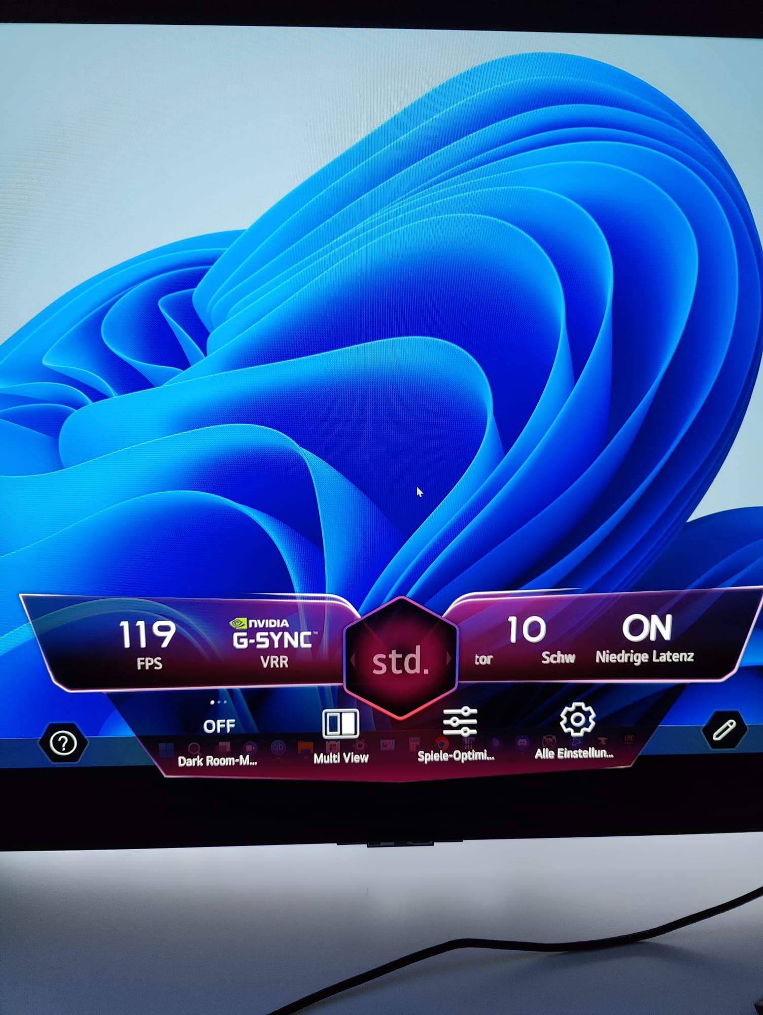

Ich habe hier einen LG OLED42C37LA.
Am PC ist HDR eingeschalten.
Dadurch kann ich zw. div. Bild-Modi wählen.
Ich habe natürlich den HDR Spiele-Optimierer Bildmodus gewählt.
Der Spiele-Optimierer ist auch aktiviert und ich sehe Gsync und ALLM als "ON".
Aber: Es sind nahezu alle Settings im Spiele-Optimierer und auch TV-Menü ausgegraut.
Ich habe im Wohnzimmer einen LG Oled C2 77" und da kann ich dann im Spiele-Optimierer zw. verschiedenen Modi wählen (Standard, Spiel, Sport, ...) und da ändern sich dann Farben etc.
Hier gibt es einfach Standard und ist ausgegraut --> Im Untermenü steht, wenn ich auf Spiele-Optimierer wechsle, kann ich hier einen anderen Modus wählen --> Funktioniert so nicht.. :-)
Hat das noch jemand? Es ist die neueste Firmware drauf.
Ich sehe da immer nur eine Funktion ausgegraut, und nicht viele^^

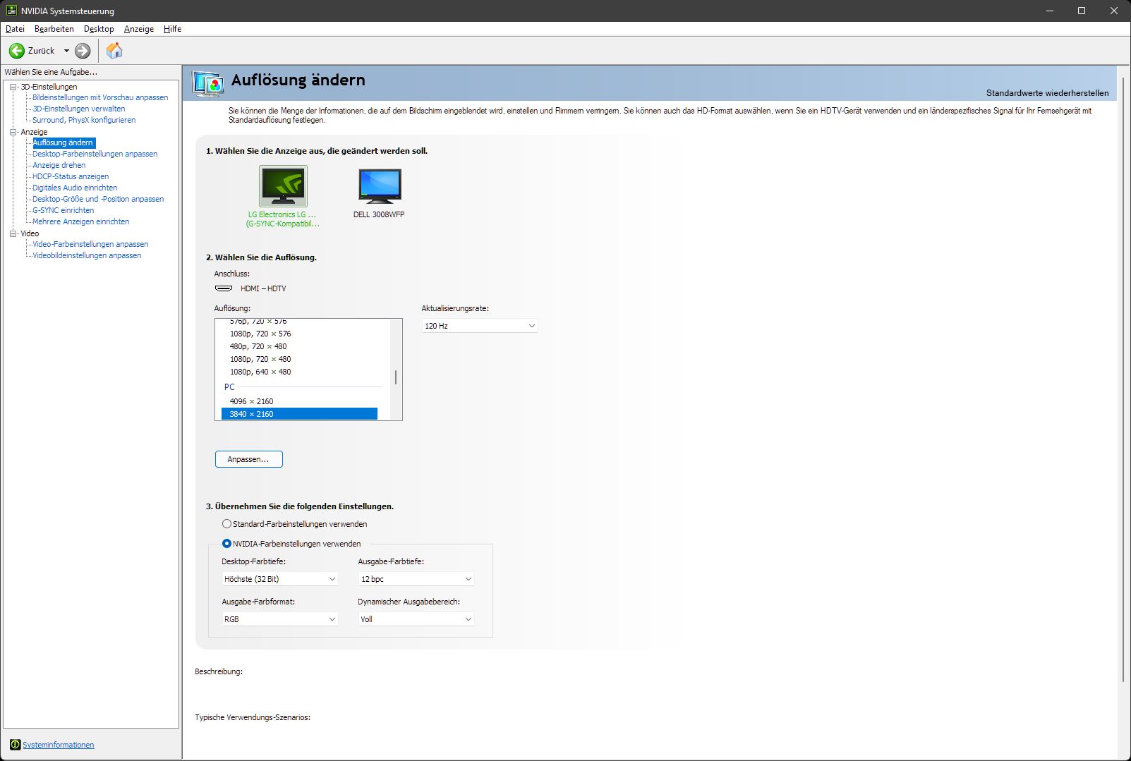

Wie hast Du denn Deine Graka eingestellt von der Ausgabe her? Die gibt schon RGB aus, und nicht irgend ein TV-Signal?
Hast Du Deinen Eingang, an dem der PC hängt, im Hauptmenü auch auf "PC" umbenannt?
Da Du beide Glotzen hast, müsstest Du doch relativ einfach vergleichen können, WO DER UNTERSCHIED liegt.

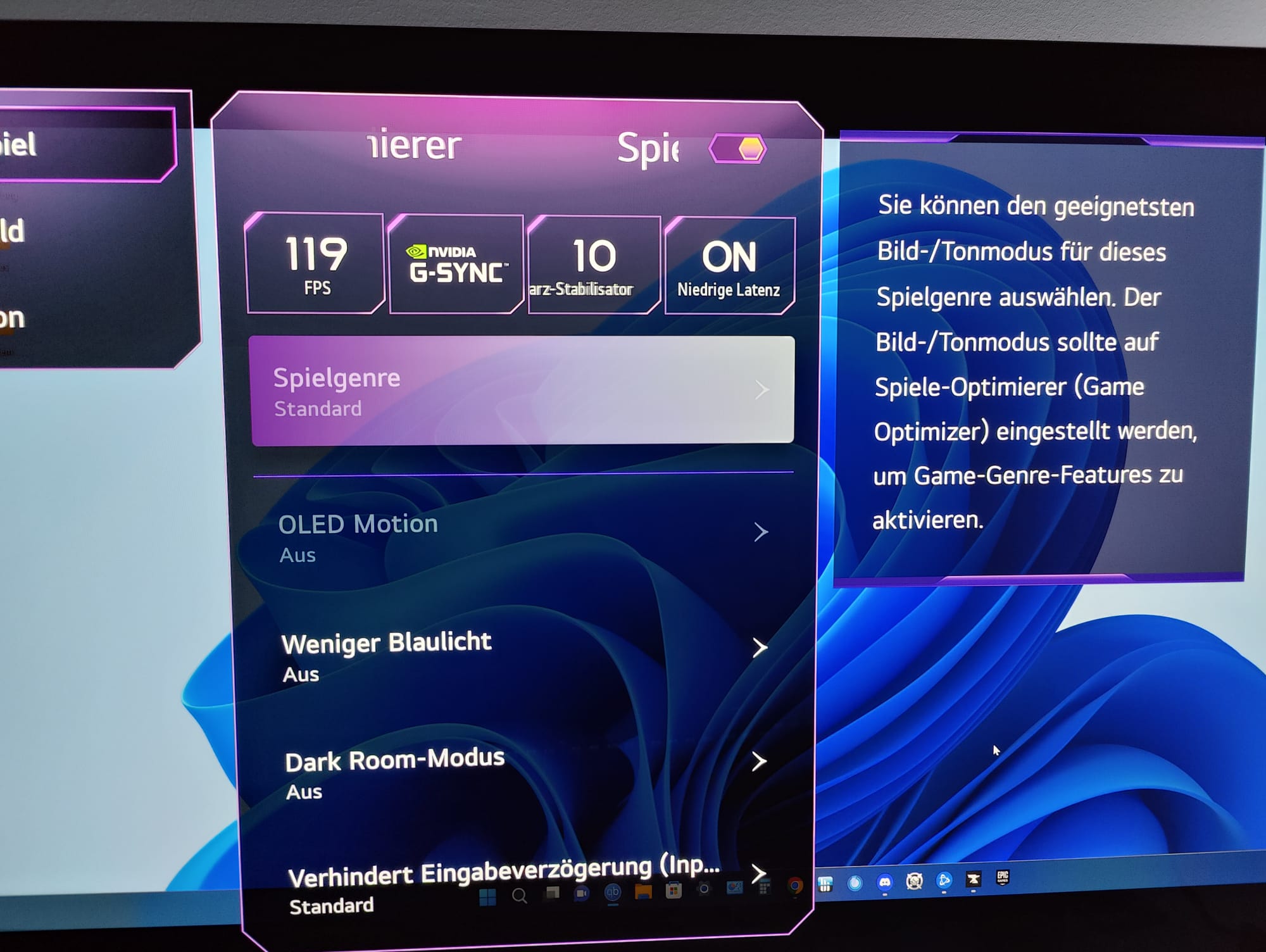

Ne ist alles vom 42" Oled C3 am PC.

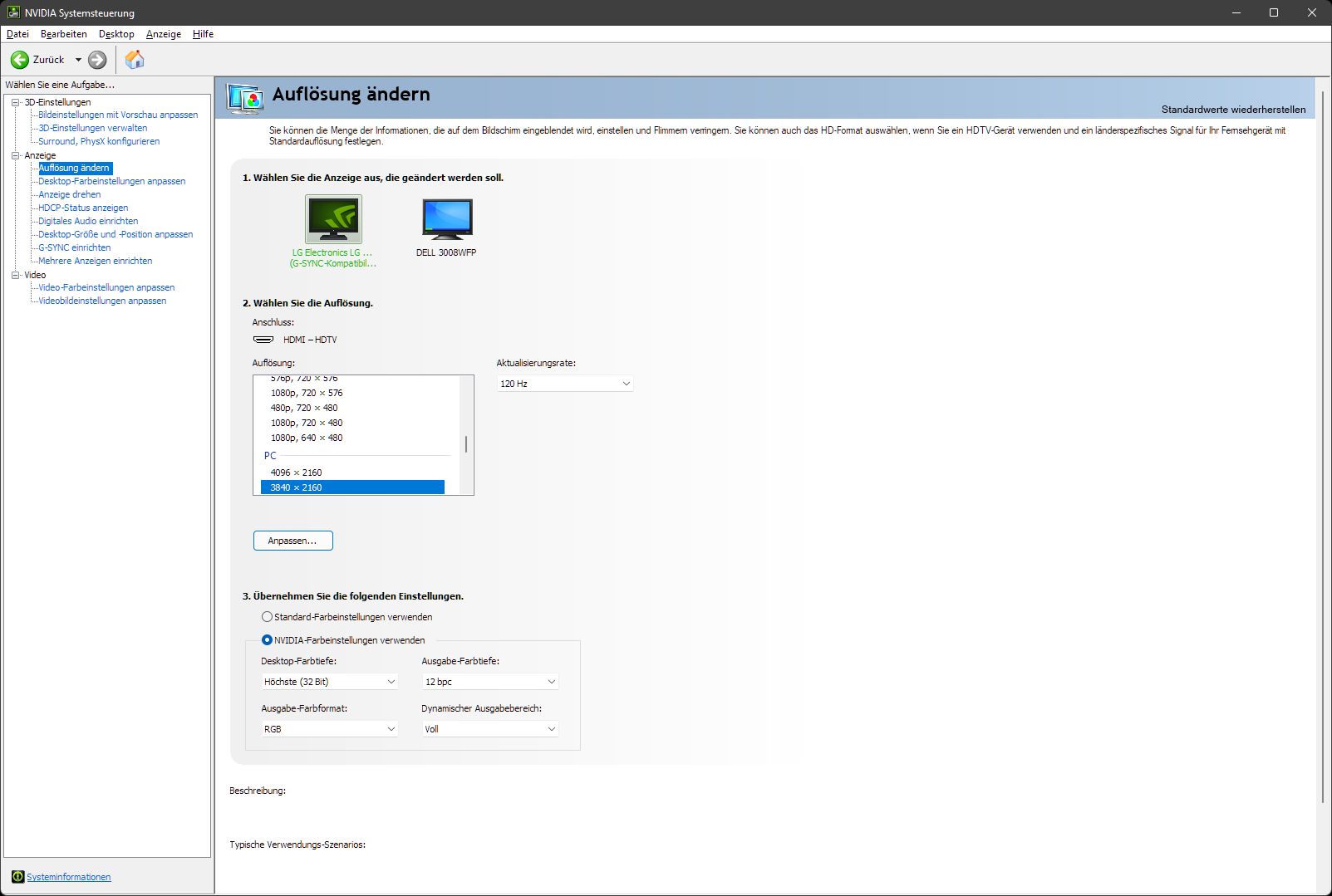

Er hängt an einer RTX 4080 und im NV-Panel ist eine PC-Auflösung gewählt mit 120hz und Gsync aktiviert.
OLED Motion ist ausgegraut, das ist ok.

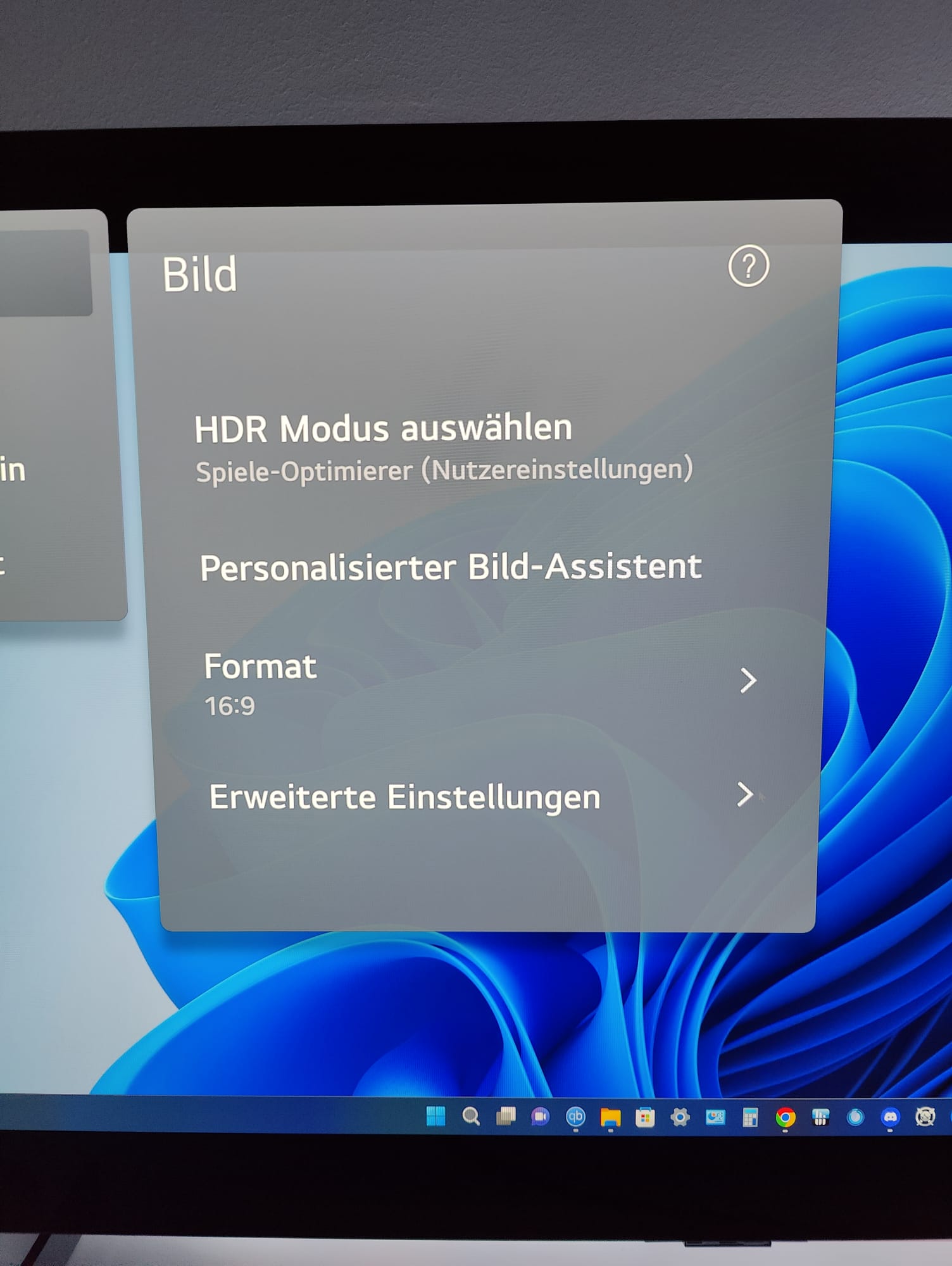

Aber Spielgenre (1. Screenshot) ist auch ausgegraut, was eigentlich nicht ok ist.
Gehe ich auf erweiterte Settings (2. Screenshot) ist fast alles ausgegraut^^
Und der 3. Screenshot "std" ist auch nicht wechselbar, was zB am C2 im Wohnzimmer funktioniert (std, sport, usw..als Genre wählbar)

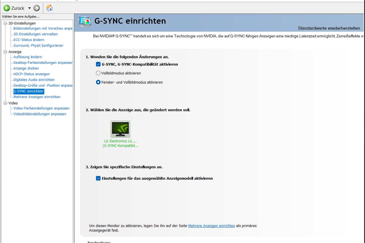

An welcher GPU hängt der TV und welche Settings hast du denn im Treiber?
Sicherstellen das RGB von der 4080 ausgegeben wird, und im Hauptmenü den Anschluss nach PC umbenennen haste gemacht? War aus Deiner Antwort nicht herauszulesen.

Hm bei mir sind 4096x2160 eingestellt.
Stelle ich auf 3840x2160, dann habe ich links/rechts schwarze Balken.. --> Ok format auf Original von 16:9 im Menü Setting dann klappt das auch normal.
Jedoch immer noch SpielGenre ausgegraut.. RGB usw ist eingestellt!

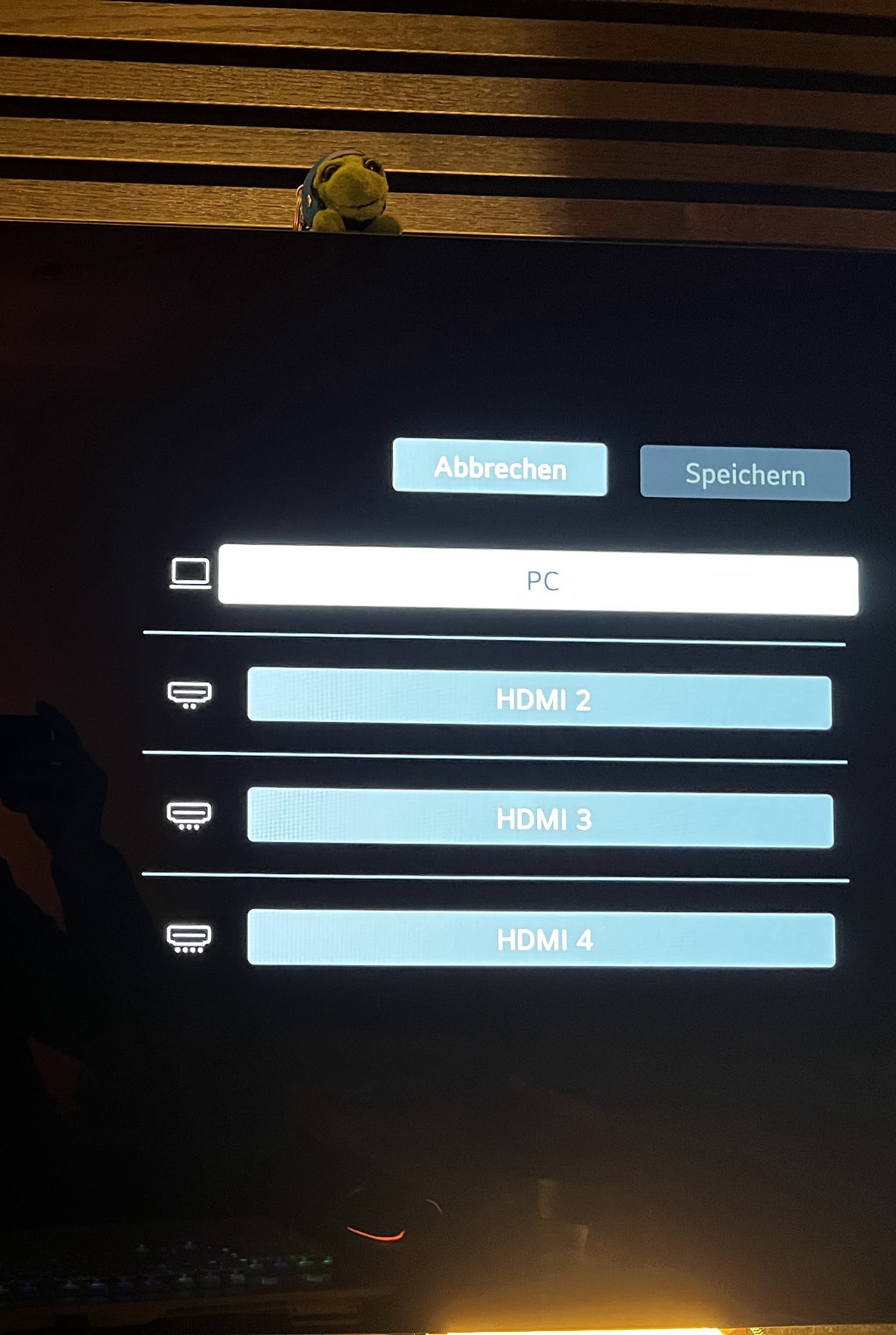

Quelle am TV heißt dann PC - HDMI4 (meinst du das)?

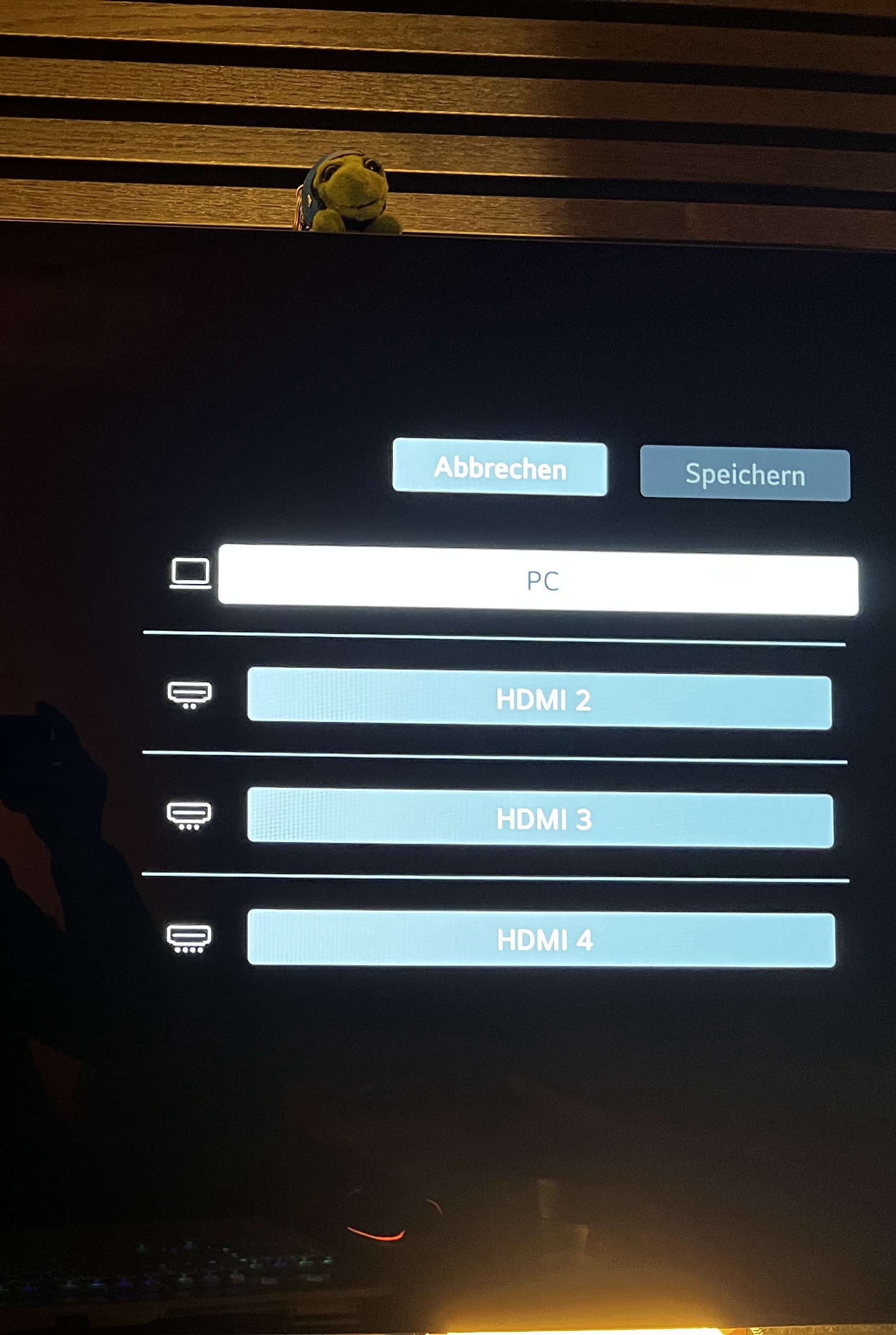

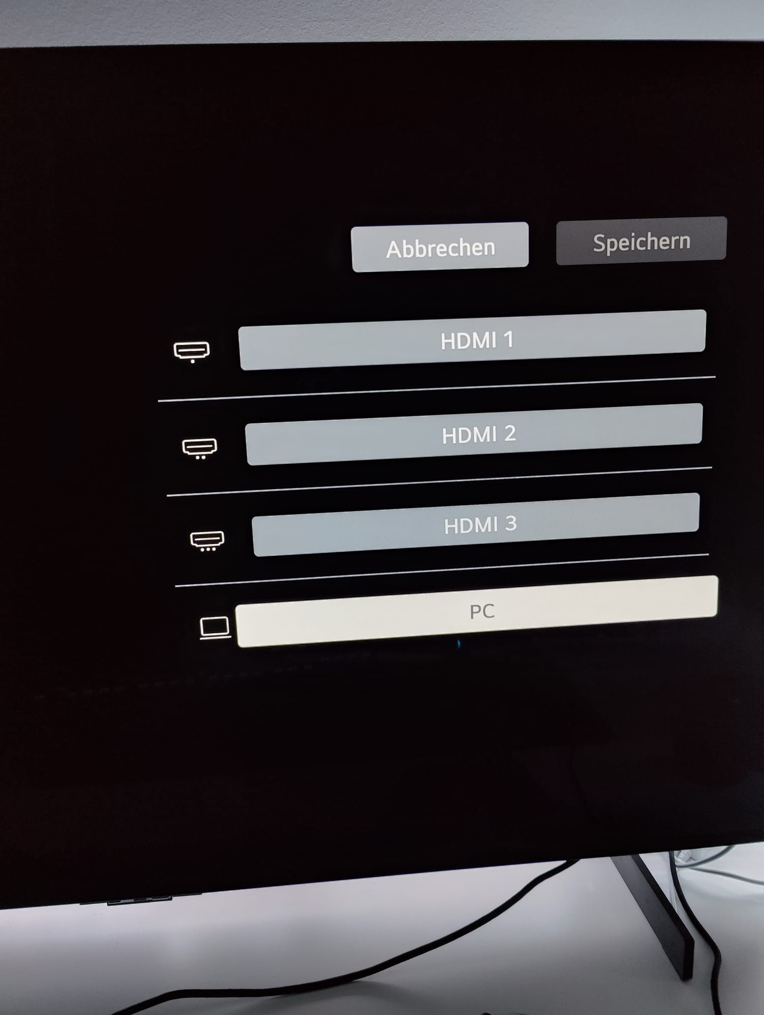

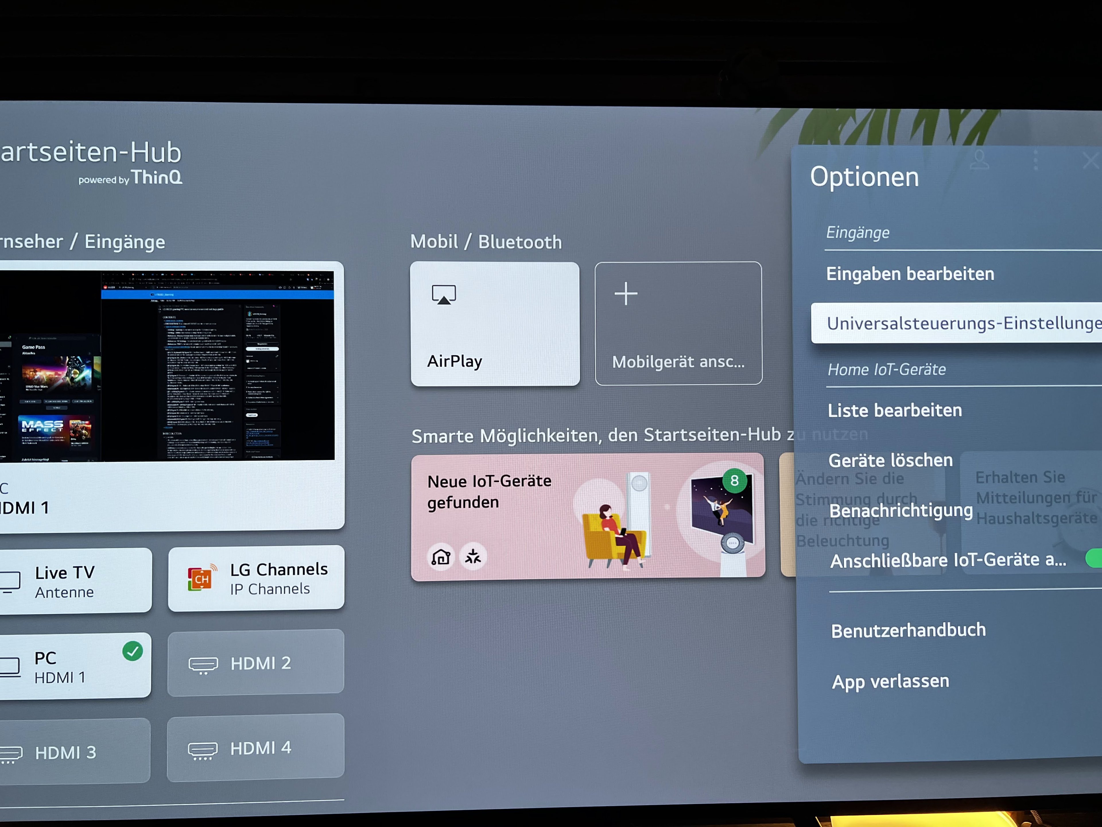

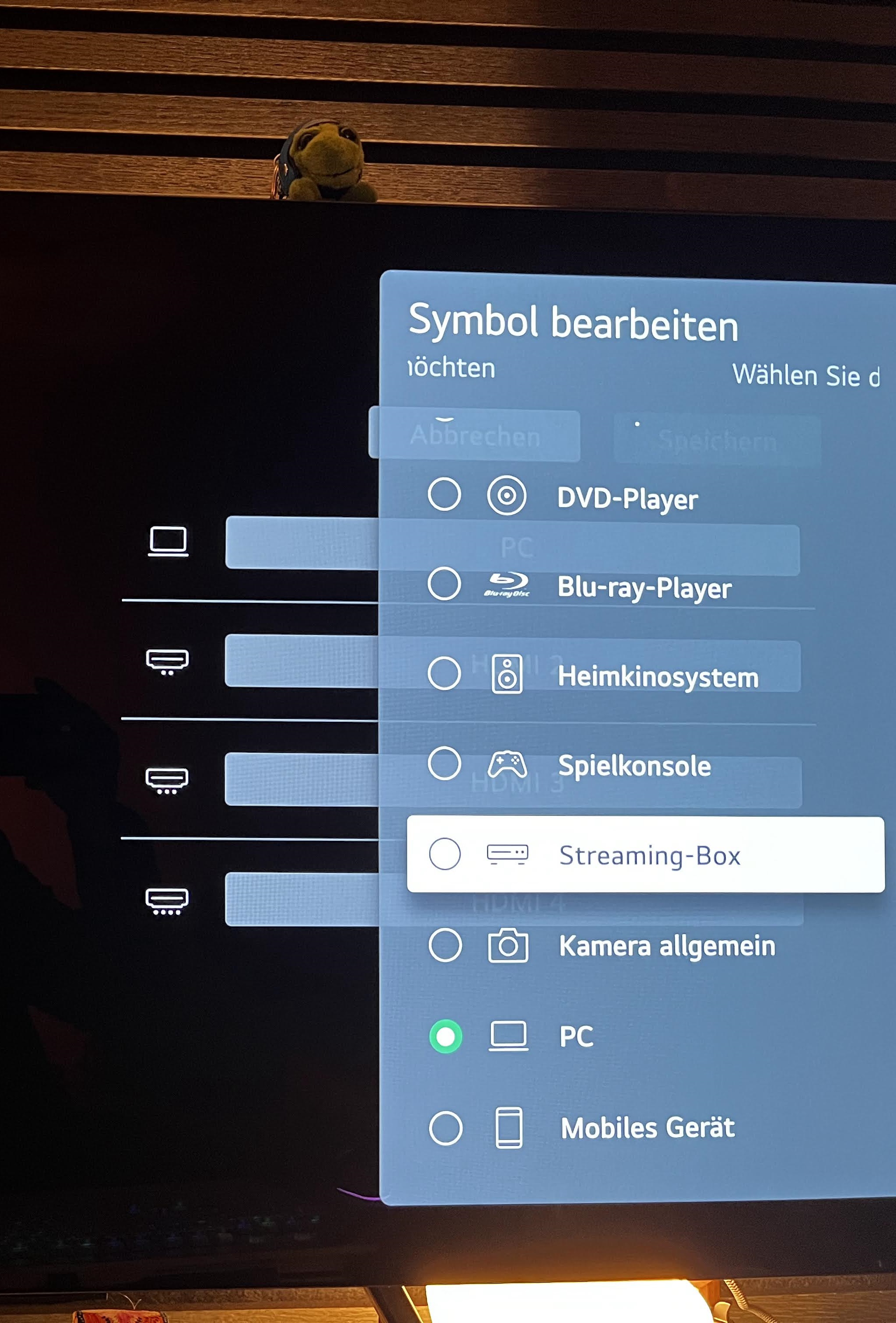

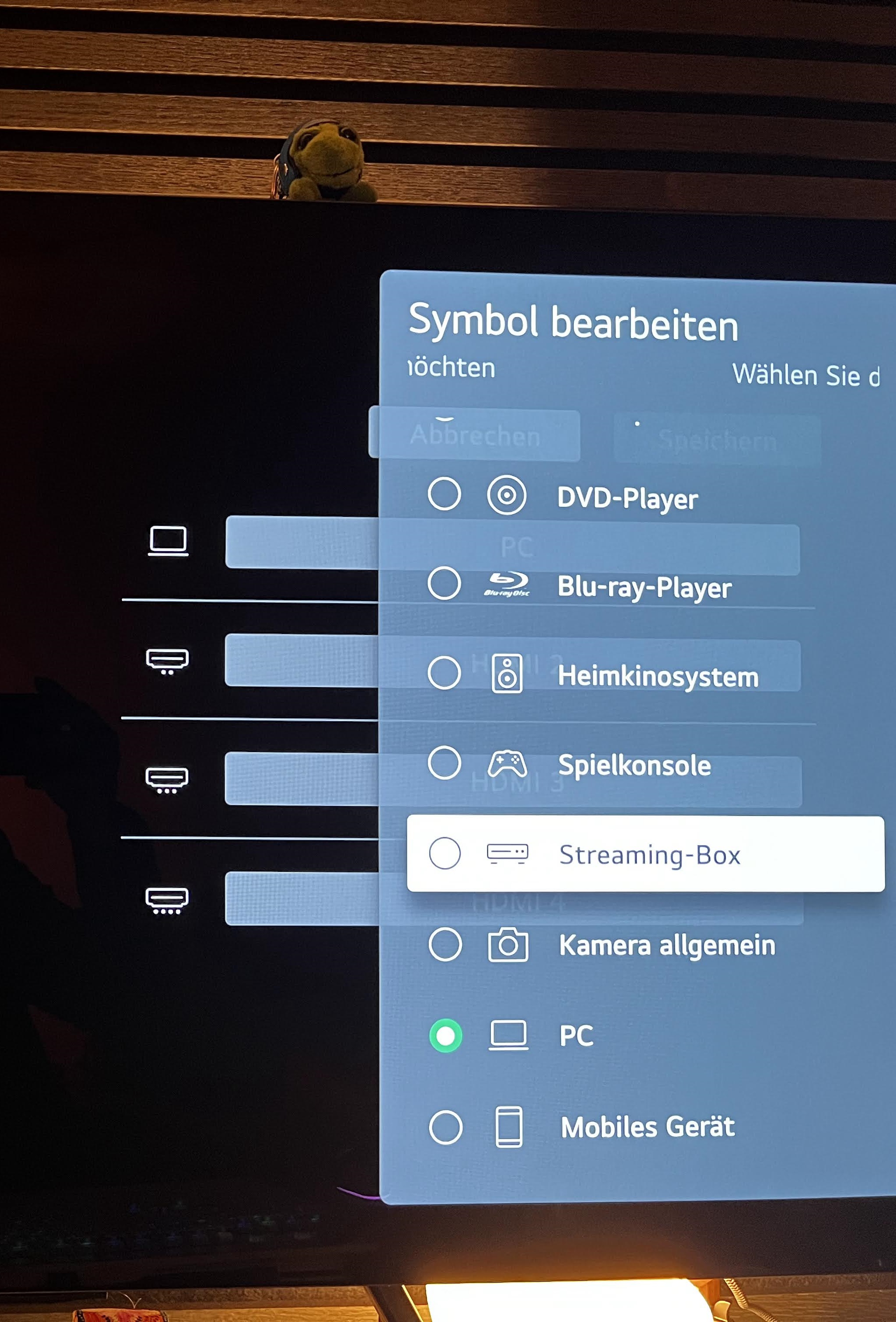

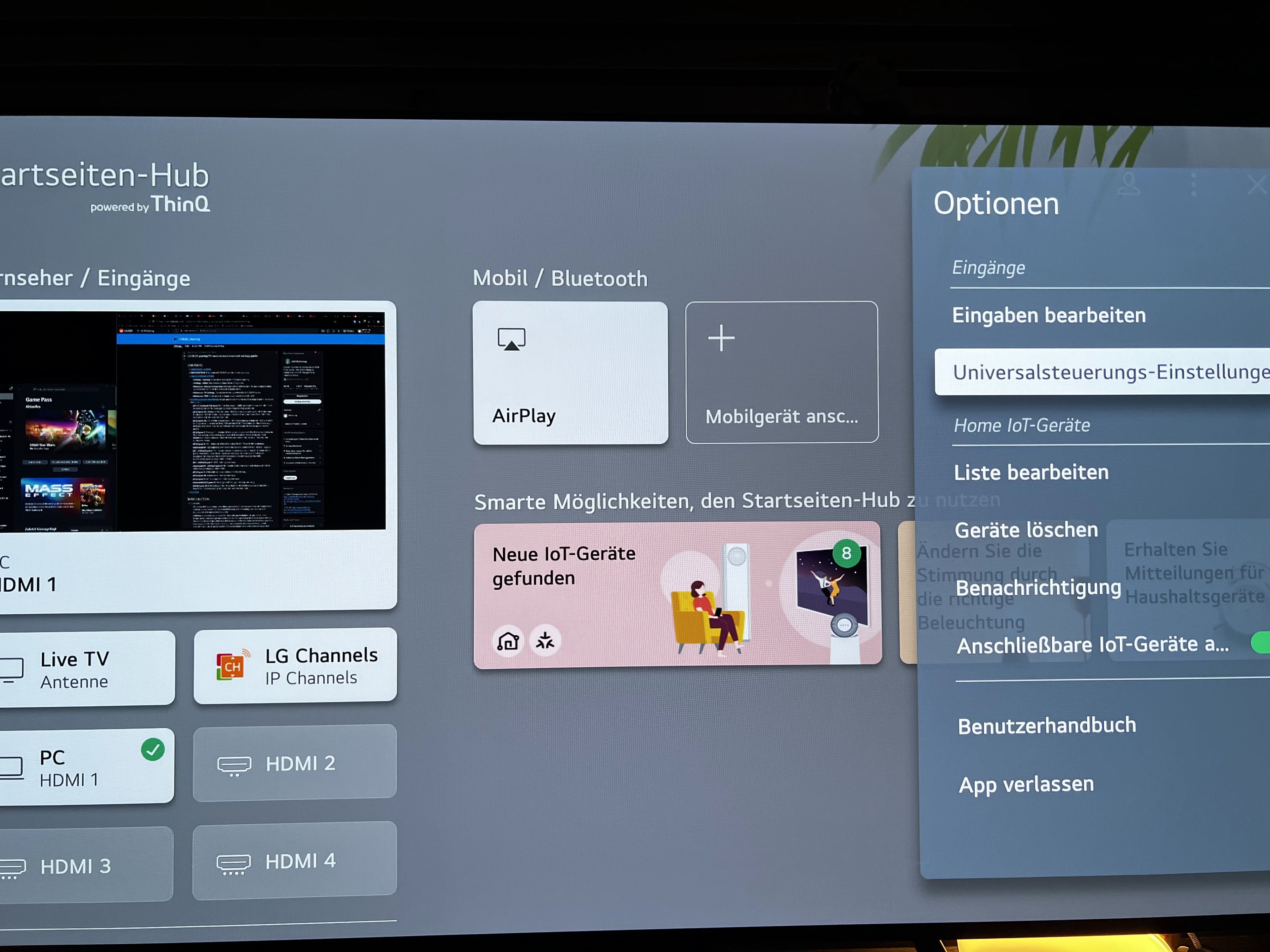

Eine denke ich wichtige Einstellung im Home Hub die 3 Punkte oben rechts, Eingaben bearbeiten und dann auf das Icon links, hier auf PC stellen.
Reaktionen: Caramelito
Das war bei mir automatisch "PC" - Musste da nichts umbenennen. Und der TV ist gestern neu angekommen, ich habe das nicht irgendwann vorgenommen das Setting (am TV im Wohnzimmer auch nicht)
Das ist eine kompatibilitäts-Auflösung für die Spielconsolen.
Kannst Du mit CRU entfernen. Willst Du ja am PC sowieso nicht haben.
3840x2160 ist die richtige Einstellung.
Am Ende liegts nur an HDMI-4.
Probier mal HDMI-1 :-)
Eigentlich sollten die ja alle gleich sein, aber manche sind vielleicht gleicher als die anderen^^
Ja habe nun 3840x2160 und dann einfach Orignal Format statt 16:9 am Tv und es sieht gut aus.

Hi
Stell mal die Ton Einstellungen auch auf Spiele optimierer.
Dann müsste das Profil (Bild 3) im Spiele optimierer zu ändern sein.
OLED Motion ist deaktiviert bei Anschluss am PC ( steht auch dort daneben)
Verhinderte Eingabeverzögerung aktivieren
Was ist noch grau/nicht wählbar?
Reaktionen: Wichelmanni und ASCORBIN
Danke
Ohne scheiß…..
Das WebOS23 Update lief bei mir nicht optimal weil danach ging die Performance hart in den Keller was mein C2 angeht.
Nach der Werkseinstellung war das wieder flott unterwegs aber einige Settings waren dennoch ausgegraut und Jap…..
Die Ton Einstellung hat das Problem behoben
So simple….
Ich wäre da nie drauf gekommen auch wenn es als Info auf der Game Bar stand.
