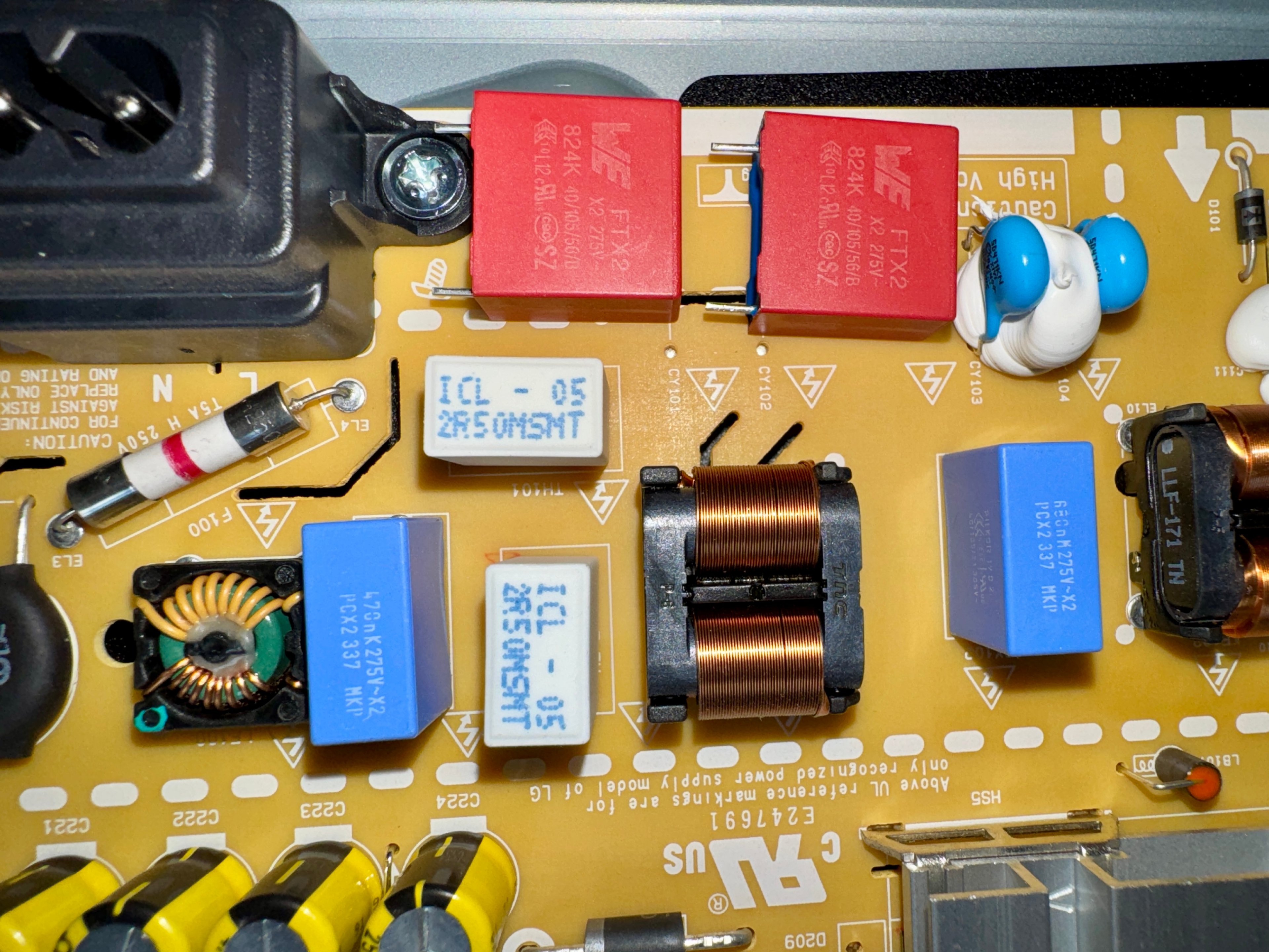

Dank der großzügigen Spende von LukLuk habe ich jetzt 2 Stück Würth 824nF.

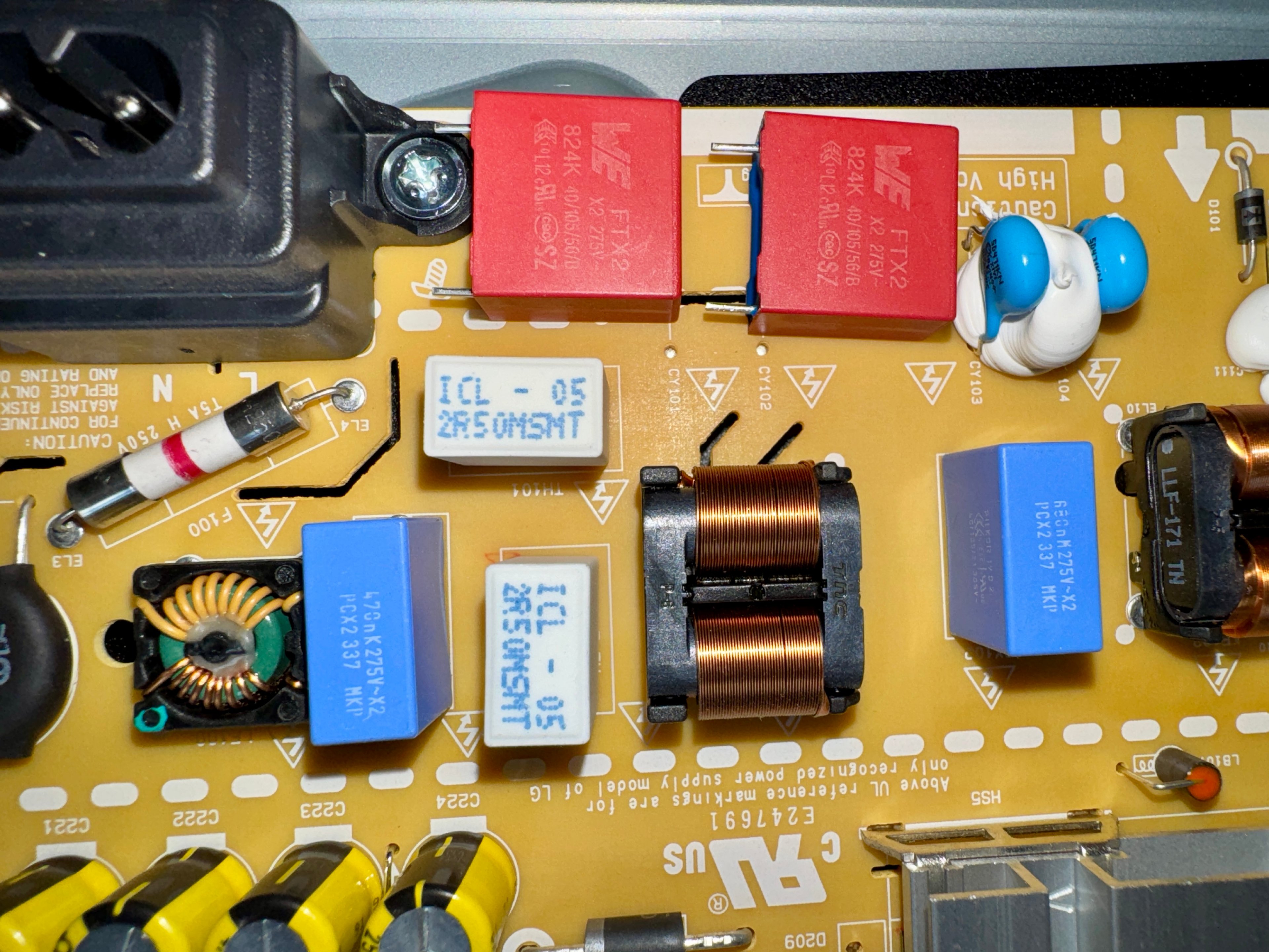

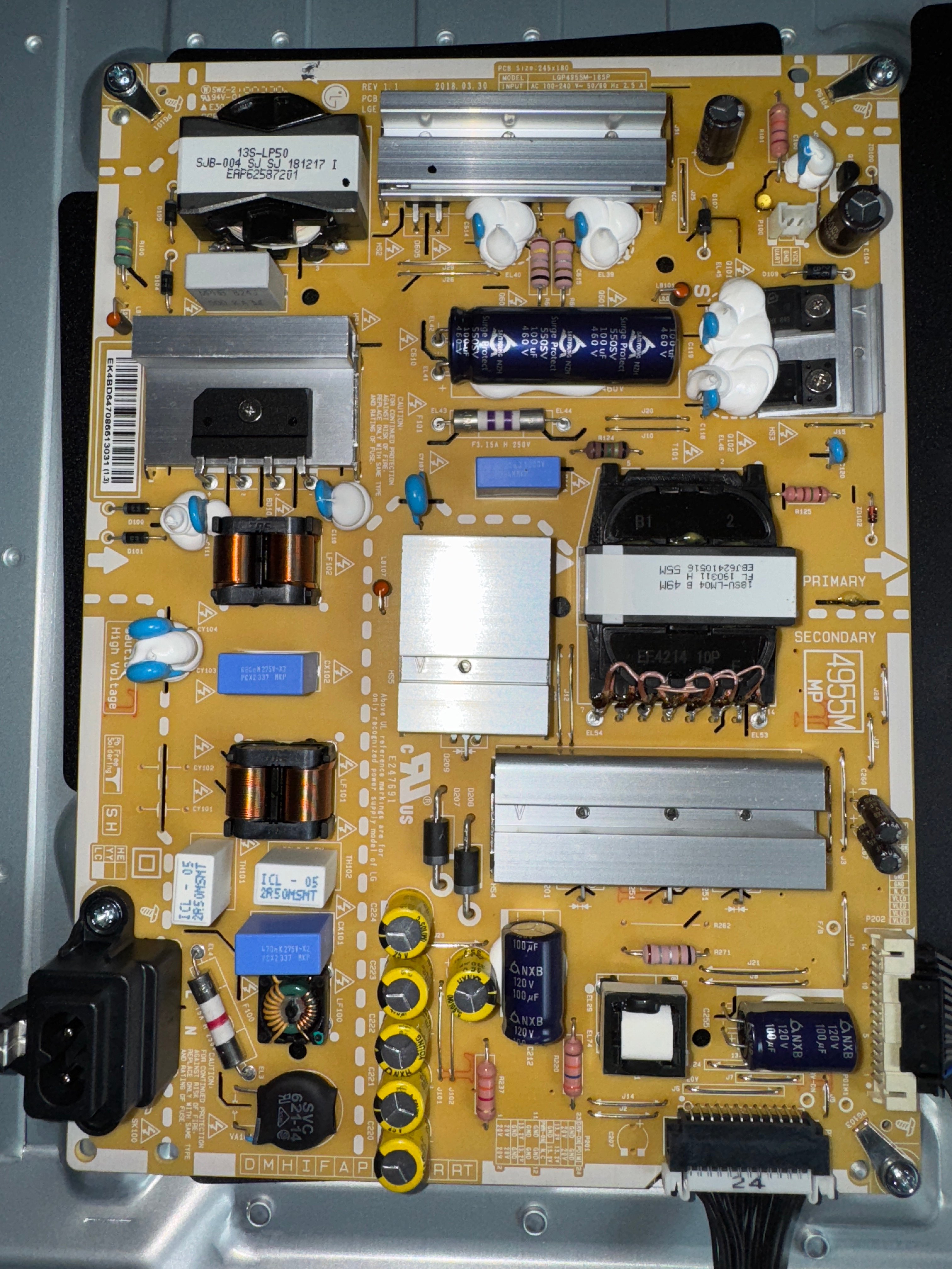

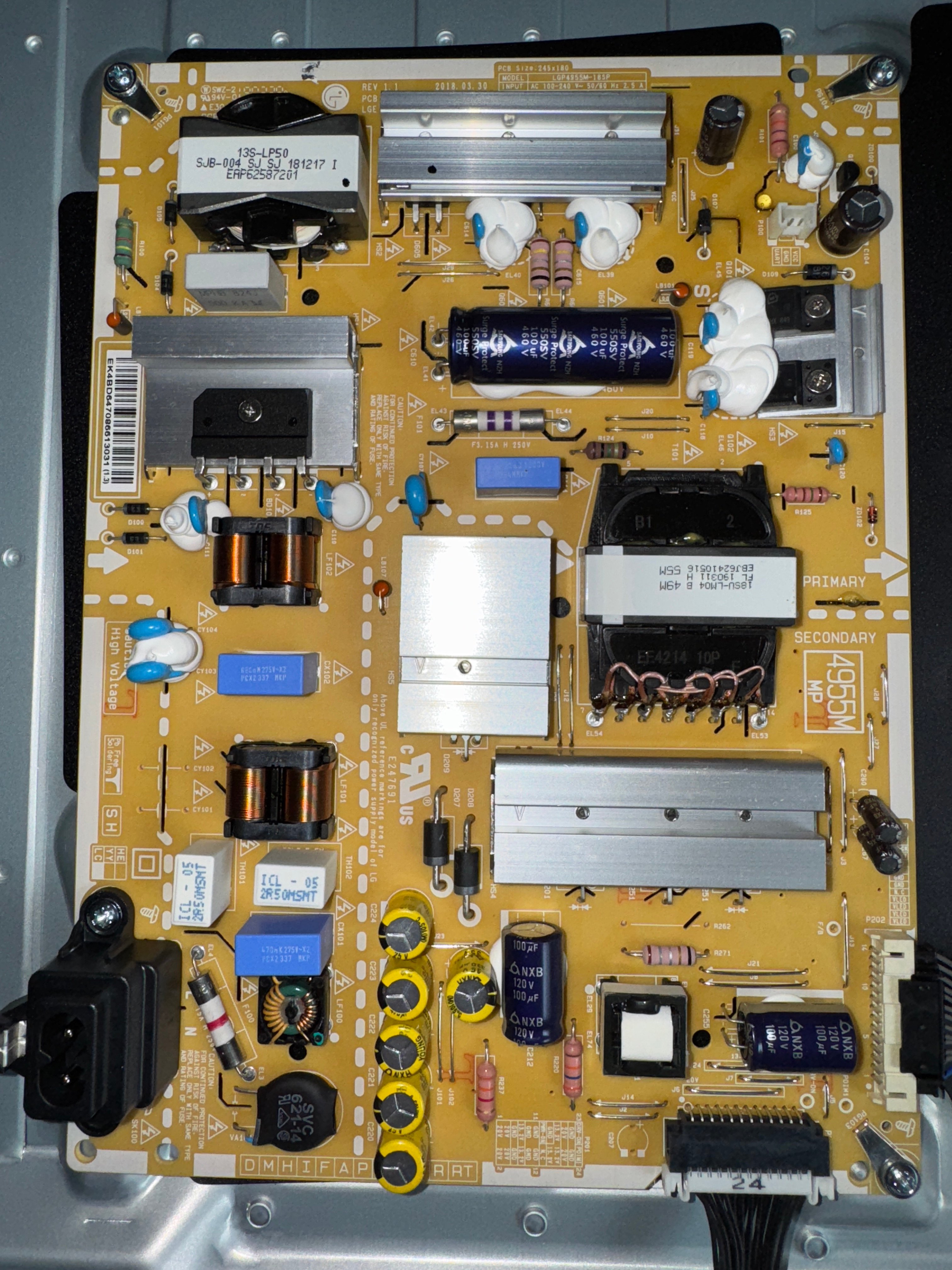

Mein LG 49SM90007LA überrascht mich jetzt mit einer SV Leiterplatte Rev 1.1 2018.03.30 sowie einem 650nF und einem 470nF. Jetzt ist guter Rat teuer. Ich tendiere trotz der unterschiedlichen Kapazitäten zum Austausch, aber was meint Ihr?
Gibt es sichere Argumente für oder gegen einen Tausch mit abweichender größerer Kapazität?
Ich bin gespannt auf Eure Meinungen und Argumente.Anhang anzeigen 1620152Anhang anzeigen 1620157

Hab das Ersatzteil nun verbaut. Läuft wieder normal. Interessanterweise war bei mir die Rev 0 mit den gelben Kondis verbaut.
Falls noch jemand 2 neue Würth Kondensatoren braucht, ich hab noch 2 übrig. Einfach eine PN an mich.

Vielen Dank ans das Forum und vorallem ein Hoch auf LukLuk, der mir die hier beschriebenen Kondensatoren geschickt hat. -Mein Fernseher funktioniert wieder ohne Probleme.
Modell: LG OLED77C16LA
Alter: drei Jahre
Fehlerbild:
Nach dem Ausschalten des TV hatte er nach ein paar Sekunden keinen Strom mehr und ist auch nicht mehr im Standby. Ergo er ließ sich nicht mehr anschalten.
Nachdem ich ihn für ca. 3 Minuten vom Stomnetz getrennt hatte ging er für wenige Sekunden wieder ins Standy und konnte über die Fernbedienung angeschaltet werden.
Nach dem Tausch der Kondensatoren funktioniert der TV wieder einwandfrei. (Es waren die gleichen Dinger wie bei LukLuk verbaut.)

Hatte heute einen LG OLED65C98LB mit den gleichen Symptomen repariert. Die beiden "Gelben" gegen die roten Wirth getauscht. Läuft wieder-startet tadellos. Was mir aufgefallen ist die Netzteilplatine ist anders. Das Mainboard ist nur mit 2 Flachbandkabeln angeschlossen.

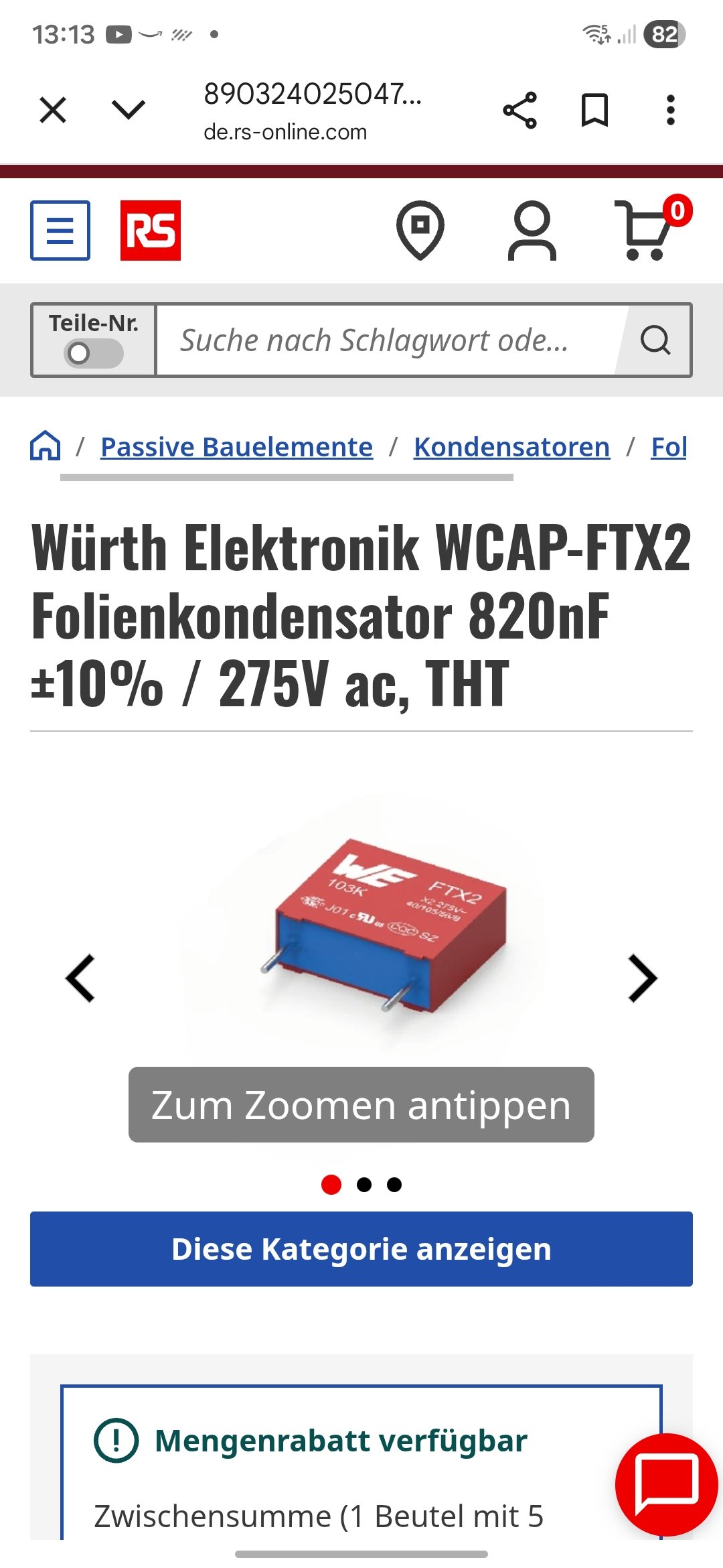

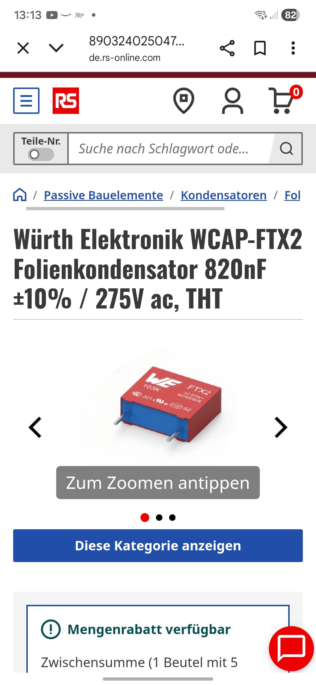

Moin, meinen C1 hat es jetzt auch erwischt. Ich kaufe zwei von den 890324025047CS und tauschen die gegen die gelben aus? Wo habt ihr die 890324025047CS gekauft? Meistens ist der Versand recht teuer. Habt ihr einen Tipp für einen Lötkolben?
Hy habe einen 4 Jahre alten LG Oled 65 c16la, in letzter Zeit leuchtet das Licht nicht und lässt sich nicht einschalten. Wenn ich alles vom Netz nehme geht alles wieder.
Reicht es diese 2 Kondensatoren auszutauschen? Kann löten
Höchstwahrscheinlich reicht es, hellsehen kann hier aber niemand, 100% sicher geht nur durch Prüfung/Messung
Die Bausteine müssen halt dieselben Spezifikationen (nF, V) aufweisen
Alles klar , bestell 2 Stück und Schraub das Ding auf , danke dir

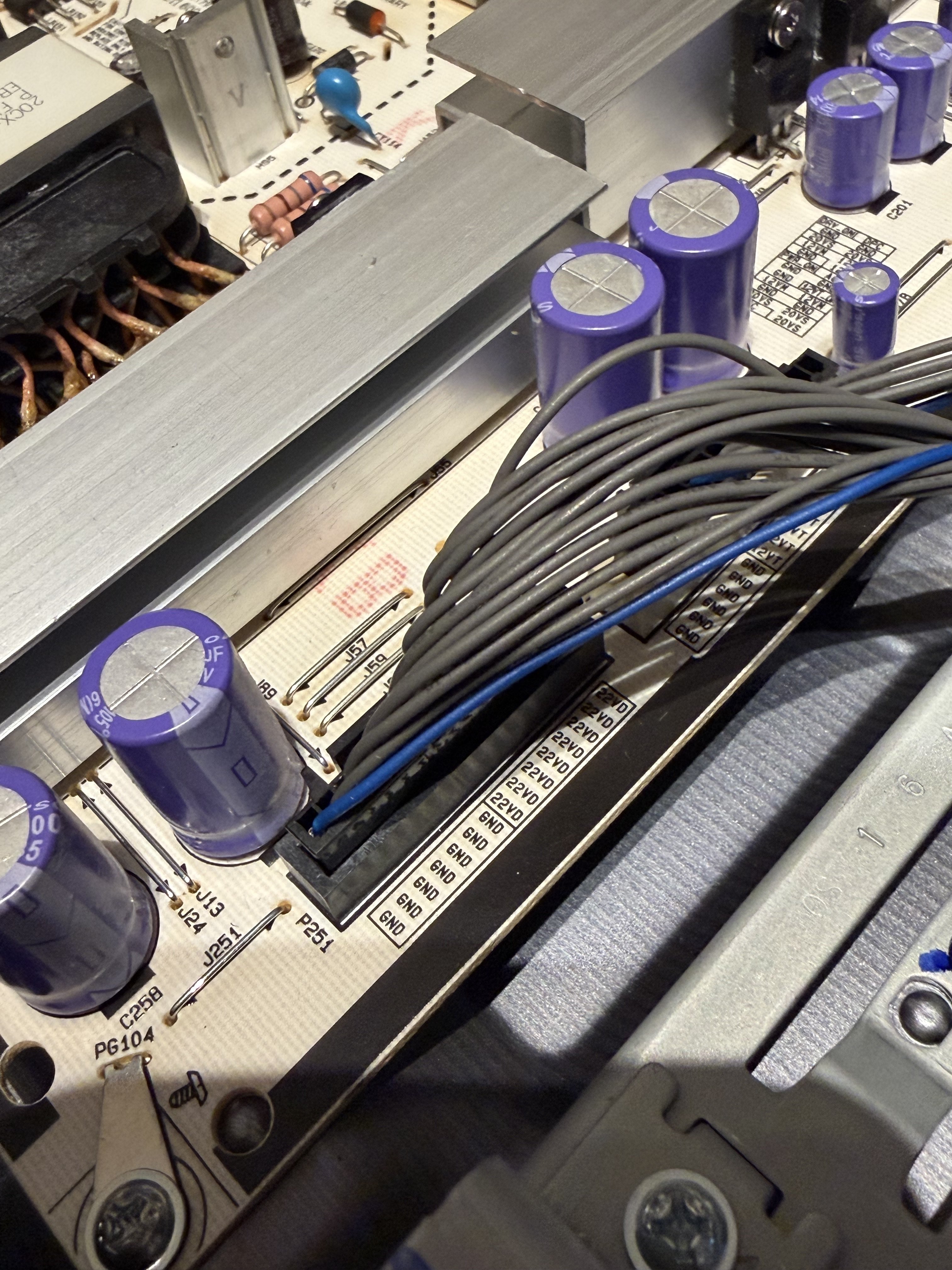

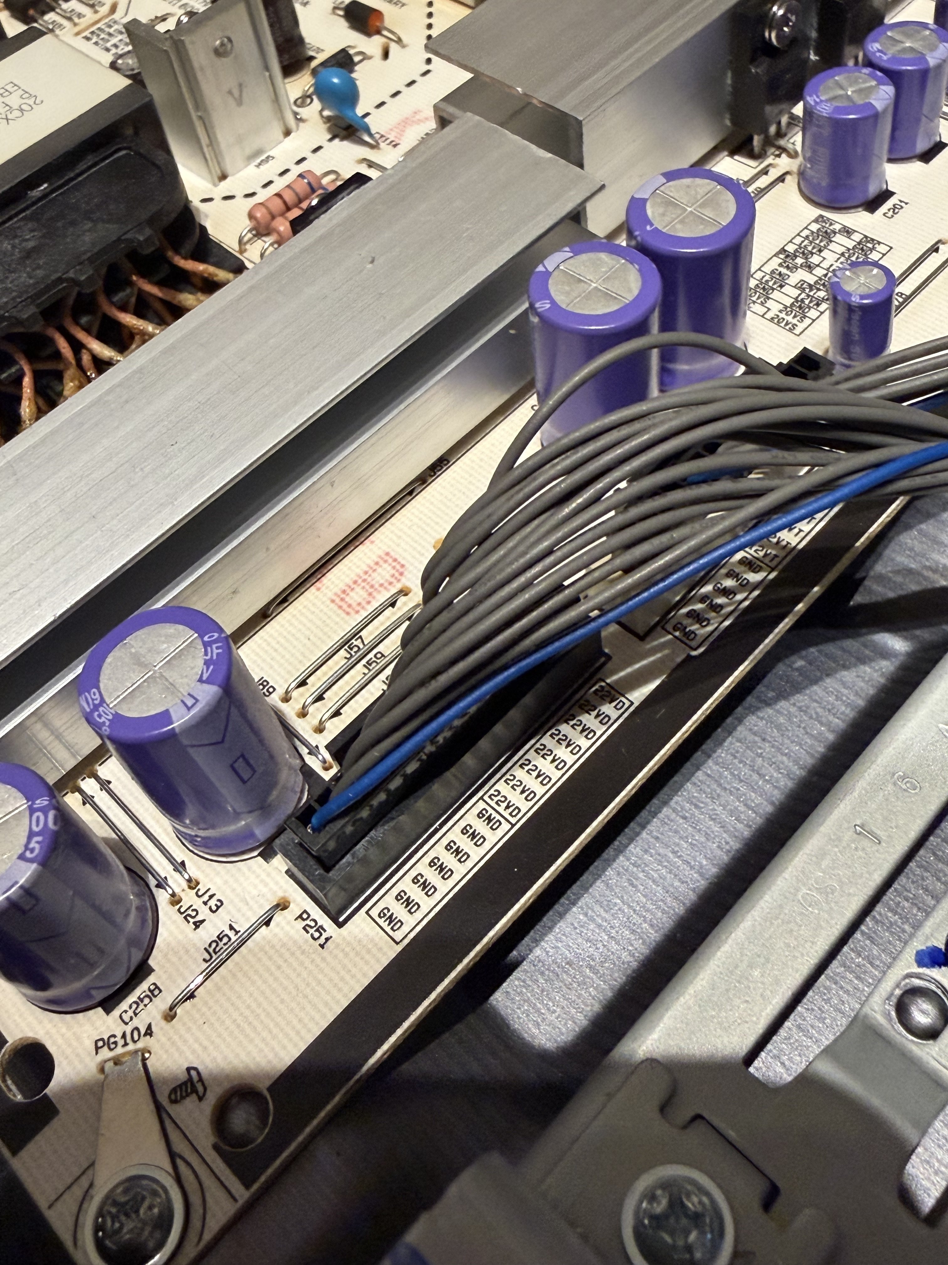

So ich habe mal alle ausgangsschienen vom Netzteil durchgemessen und festgestellt das auf der 22V steckverbindung nichts anliegt… muss ich wohl ein Netzteil bestellen

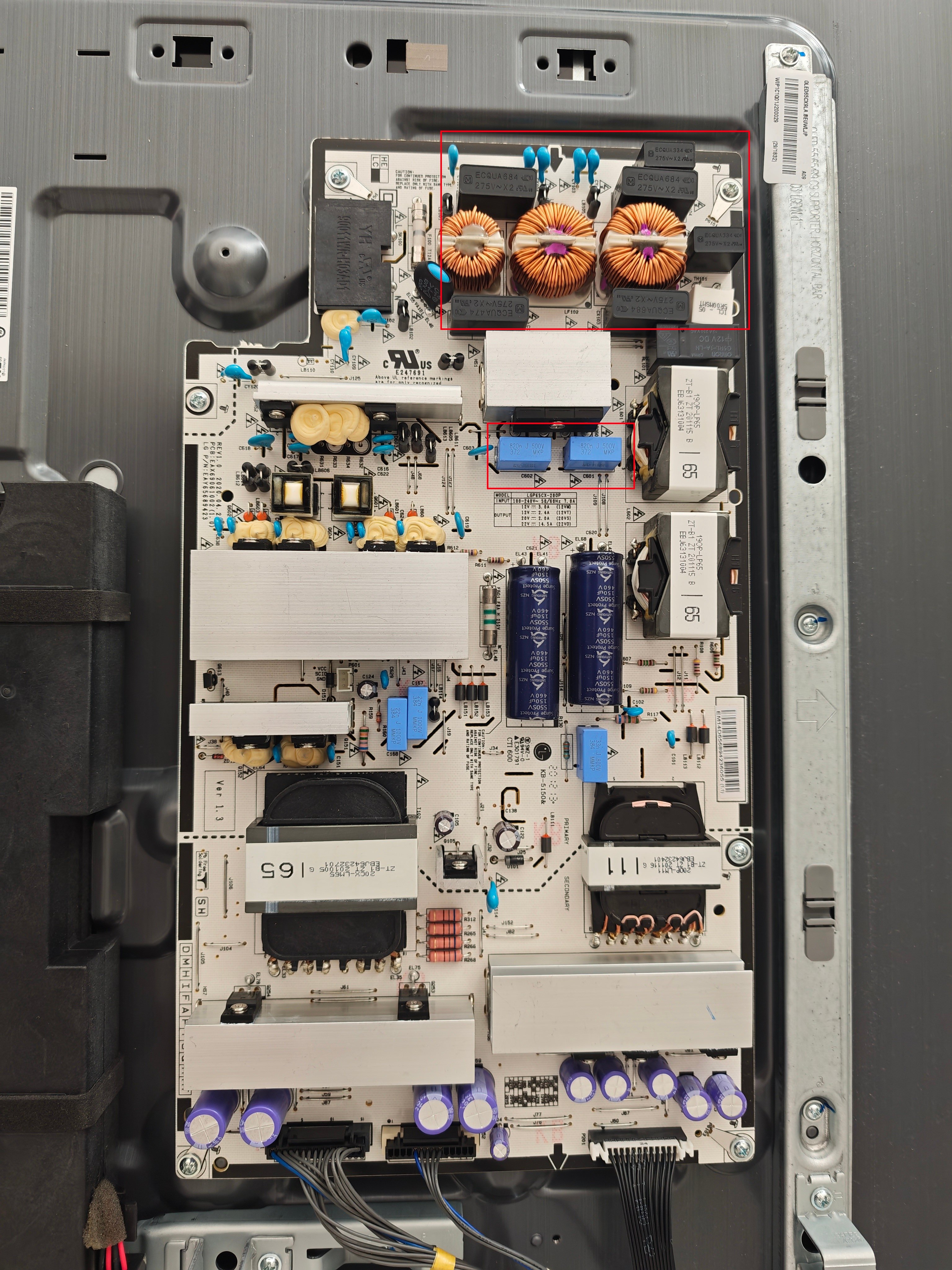

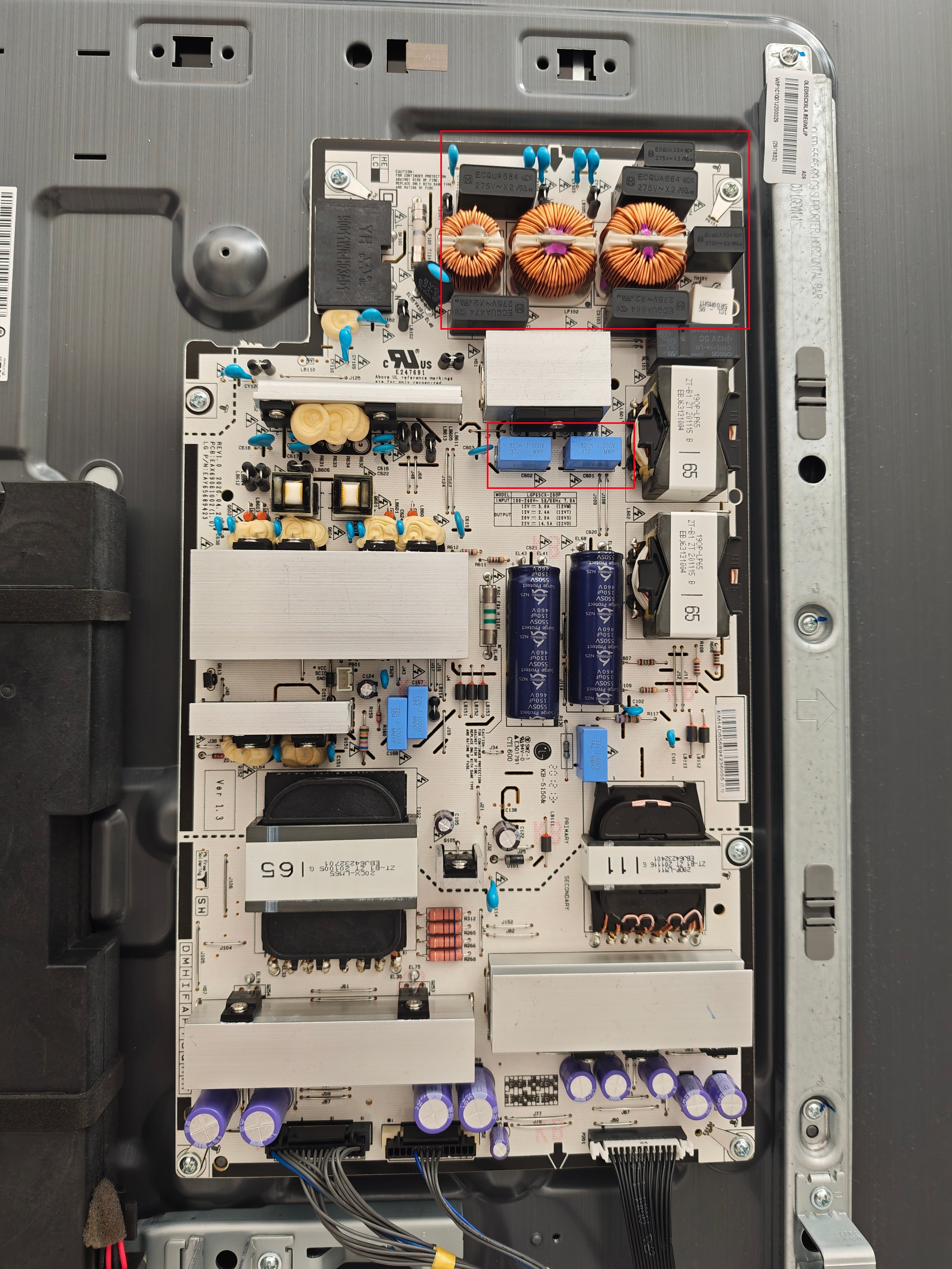

ich habe mit meinem LG CX9 65 Zoll (OLED65CX9LA.BEUWLJP) das hier oft beschriebene Problem, das mein TV immer nach weniger als einer Stunde von alleine aus geht. Er lässt sich erst nach stromlos machen wieder einschalten.
Ich habe bereits die hier oft genannten Kondensatoren auf der Platine, benannt mit C601 und C602, gegen die von Würth getauscht. Hat keine Besserung gebracht.
Habe dann die sechs schwarzen Kondensatoren am Eingang gegen identische neue getauscht, aber auch hier keine Besserung.
Hat hier noch jemand einen Tipp wie ich weiter vorgehen kann?
Habe die drei hellblauen Kondensatoren in der Mitte und die zylindrischen Elkos am unteren Ende nicht im Internet gefunden, sonst hätte ich diese auch noch getauscht.
Das Foto ist vor dem Bauteile tausch entstanden.
