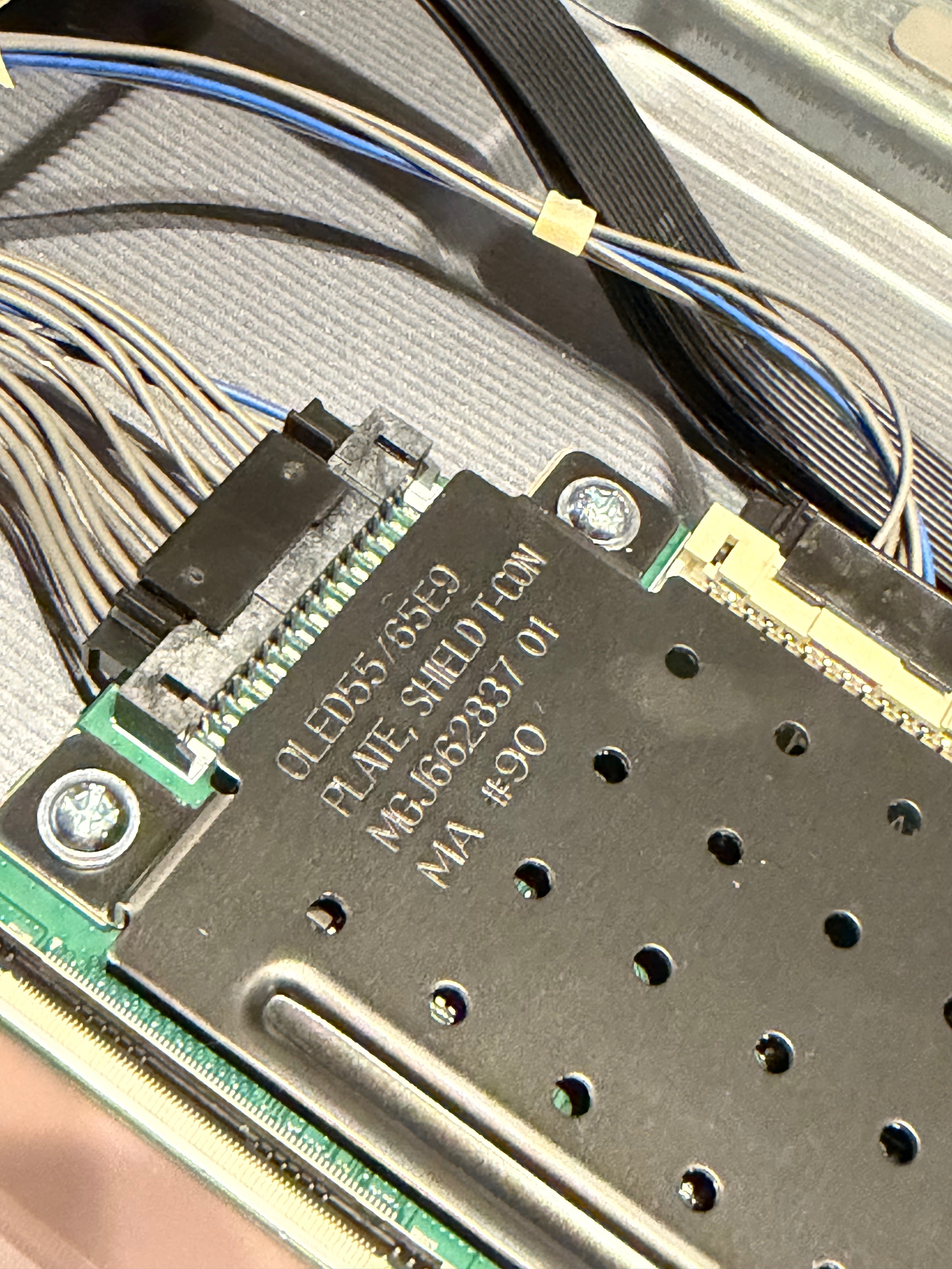

So nach Netzteil und Mainboard tausch habe ich mir mal bei Aliexpress diese kleine OLED test Platine bestellt. Leider auch ohne erfolg.
Aber ich habe festgestellt das Netzteil schaltet und das Mainboard fährt hoch wenn die Platine in der Mitte ( T COM ?!) abgesteckt ist… wenn ich die 4 Flachbandkabel vom Panel trenne und nur die platine wieder anschließe kommt der selber fehler wieder und nichts startet. Kann es auch diese platine sein? Ist es die mühe noch wert oder wird es Zeit lebewohl zu sagen?
Schon jemand Erfahrung damit gemacht?
