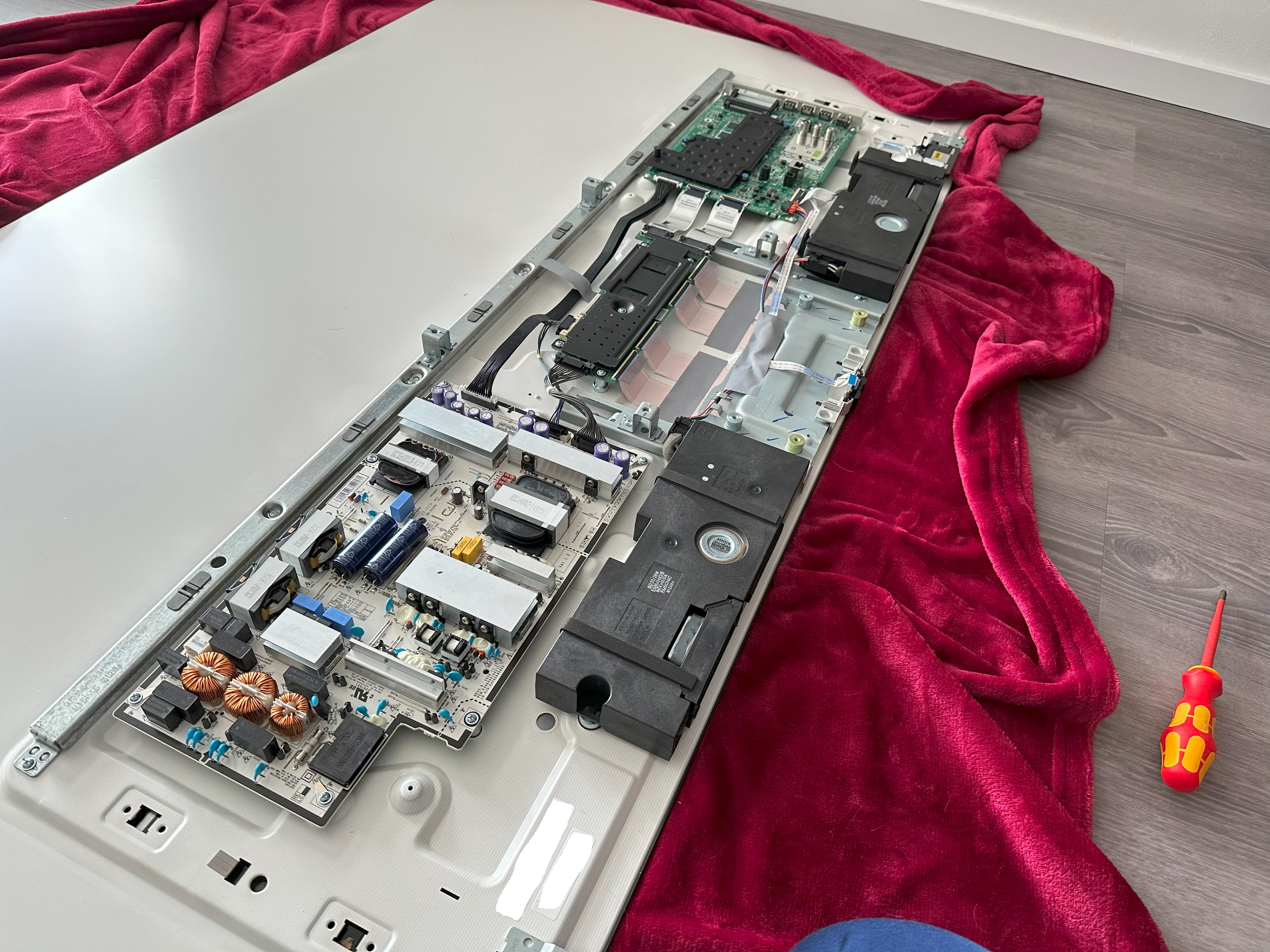

Ich werde meinem Händler nun eine Frist setzen und um Erfüllung des Garantieanspruchs bitten. Das mit den Kondensatoren klingt super. Ich kenne hier in der Region Hamburg leider keinen guten Fernsehtechniker, der mir das sonst löten könnte. Kommt man, wenn das Gerät auf dem Standfuß montiert ist da ran, oder muss man alles abbauen inklusive Standfuß?
Du musst alles abbauen, inklusive Standfuß, da Du sonst die Abdeckung überhaupt nicht entfernen kannst.
Das sieht dann so aus, das linke Modul ist das Netzteil:

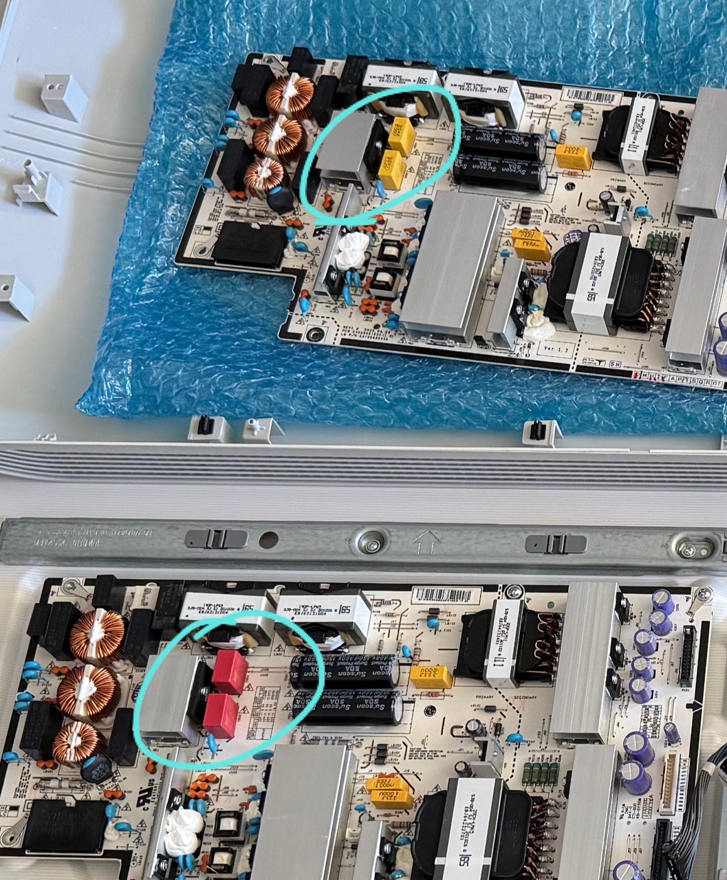

heute war der Service von LG da. Neues Netzteil eingebaut und der TV geht wieder. Ich konnte ein Bild machen im vergleich zwischen altem und neuen Board. Scheinbar hat nun auch LG daraus gelernt und setzt nun auf WE-Elemente. Board ist Rev.1.3 statt vorher 1.2.
Übrigens sagte der Techniker, dass sie häufig dieses Fehlerbild haben. Mit dem neuen Board ist der TV wesentlicher leiser beim Einschalten und tatsächlich auch schneller hochgefahren. Das wundert mich sehr.

Was für eine Austaucherei der Entstörkondensatoren^^
bei Rev 1.0, 5 Blaue oder 5 Gelbe
bei Rev 1.1, 2 Gelb 3 Blau
bei Rev 1.2, 5 Gelbe
bei Rev 1.3, 2 Rot 3 Gelb
bei Rev 2.0 4 Blau 1 Gelb // Orignal CX - kompatibel C1
Die gelben 500V CARLI 824J machen bei nahezu jedem Jahrgang Probleme, schon seit den 2017er OLEDs und LCD TVs, aber LG verbaut diese immer wieder (Panasonic, Sony, Samsung allerdings auch).

@onetwoxx Die Würth Elektronik 890324025047CS WCAP-FTX2X2 820nF Kondensatoren sind nach wie vor der beste Ersatz für die Carlis?

Ja, wenn es nach dem Ausstauch immer noch nicht richig geht, dann musst du dich an die X2 (die Schwarzen ) am Eingang machen, aber meist sind es nur die 2 welche das Problem verursachen
