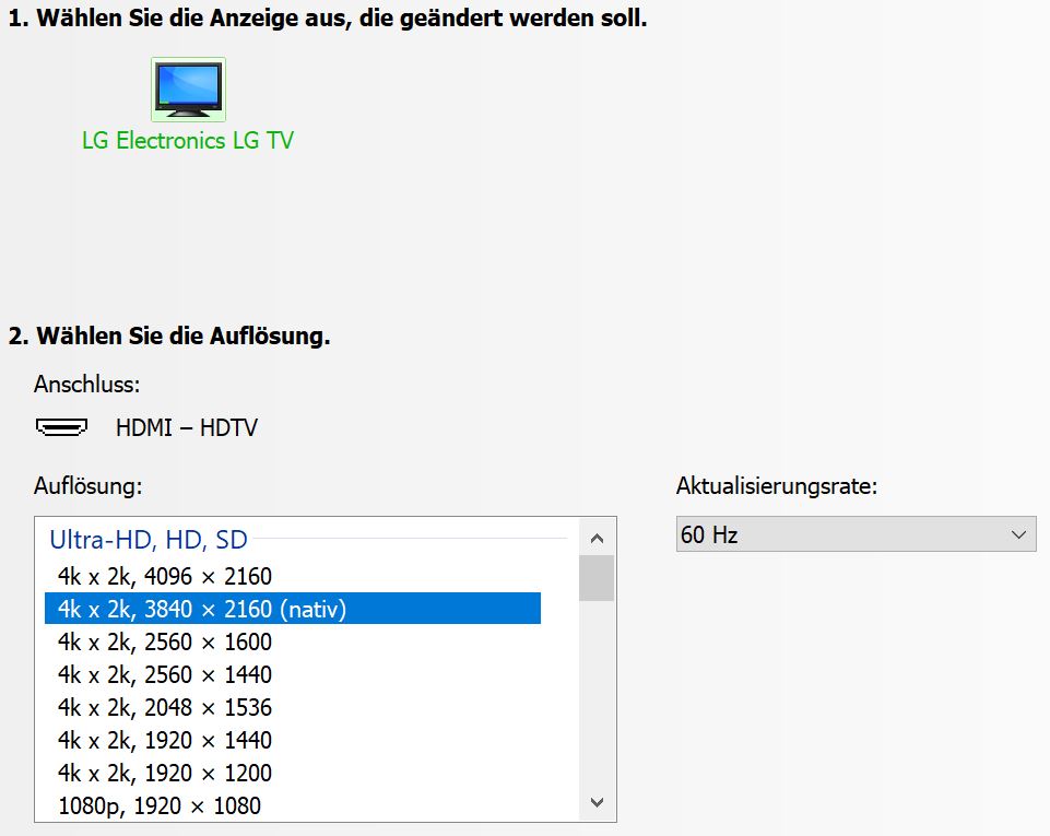

Danke, aber ja diese gelisteten Schritte wurden alle gemacht. In Auflösung ändern taucht einfach die Option für 120Hz nicht auf... :/

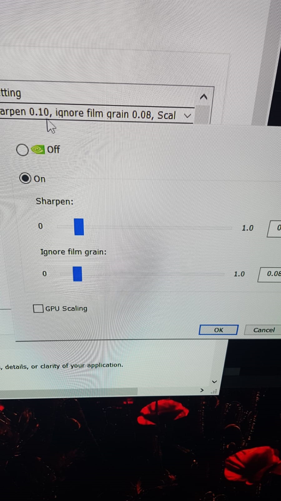

Problem gelöst:
In den NVIDIA Control Panel Settings, bei der Einstellung zu Sharpening in den 3D Settings, das Häckchen bei "GPU Scaling" wegmachen (Wenn man es anhat). Da muss man erstmal drauf kommen dass son Fitzelchen Einfluss haben kann, krass. Jetzt geht 1440p 120 endlich.
