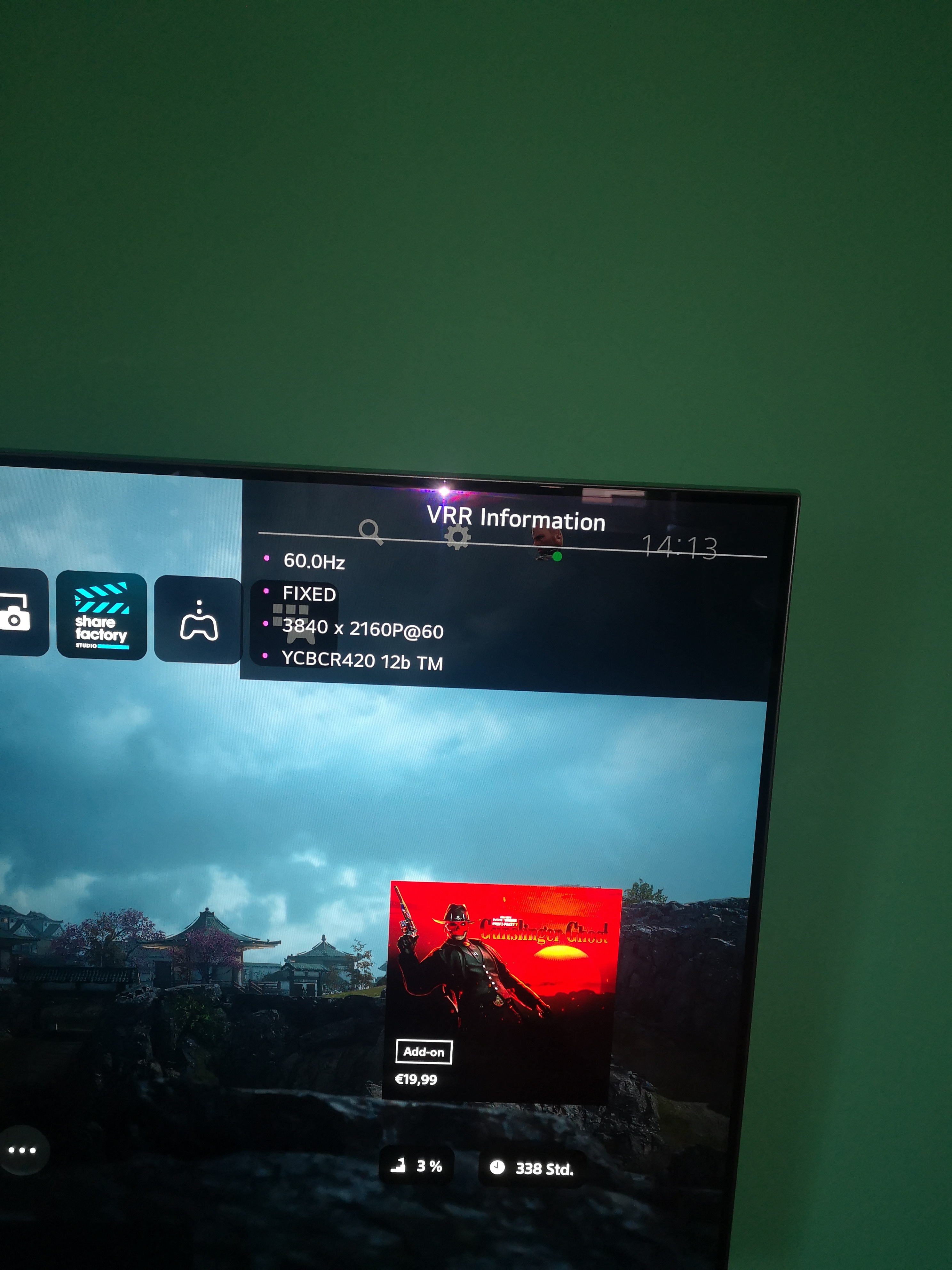

Hallo ich besitze einen lg oled c1 der 120hz geben sollte bei mir zeigt er immer nur 60hz an ich habe es verglichen auf youtube mit anderen die den fernsehsr haben mir ist aufgefallsn das bei den anderen eine andere firmwareupdate installiert und zwar das update 03.15.27.dieses update soll beim c1 dolby vision 4k 120hz ermöglichen aber ich habe ein anderes update auf mein c1 die 03.36.50. Warum?

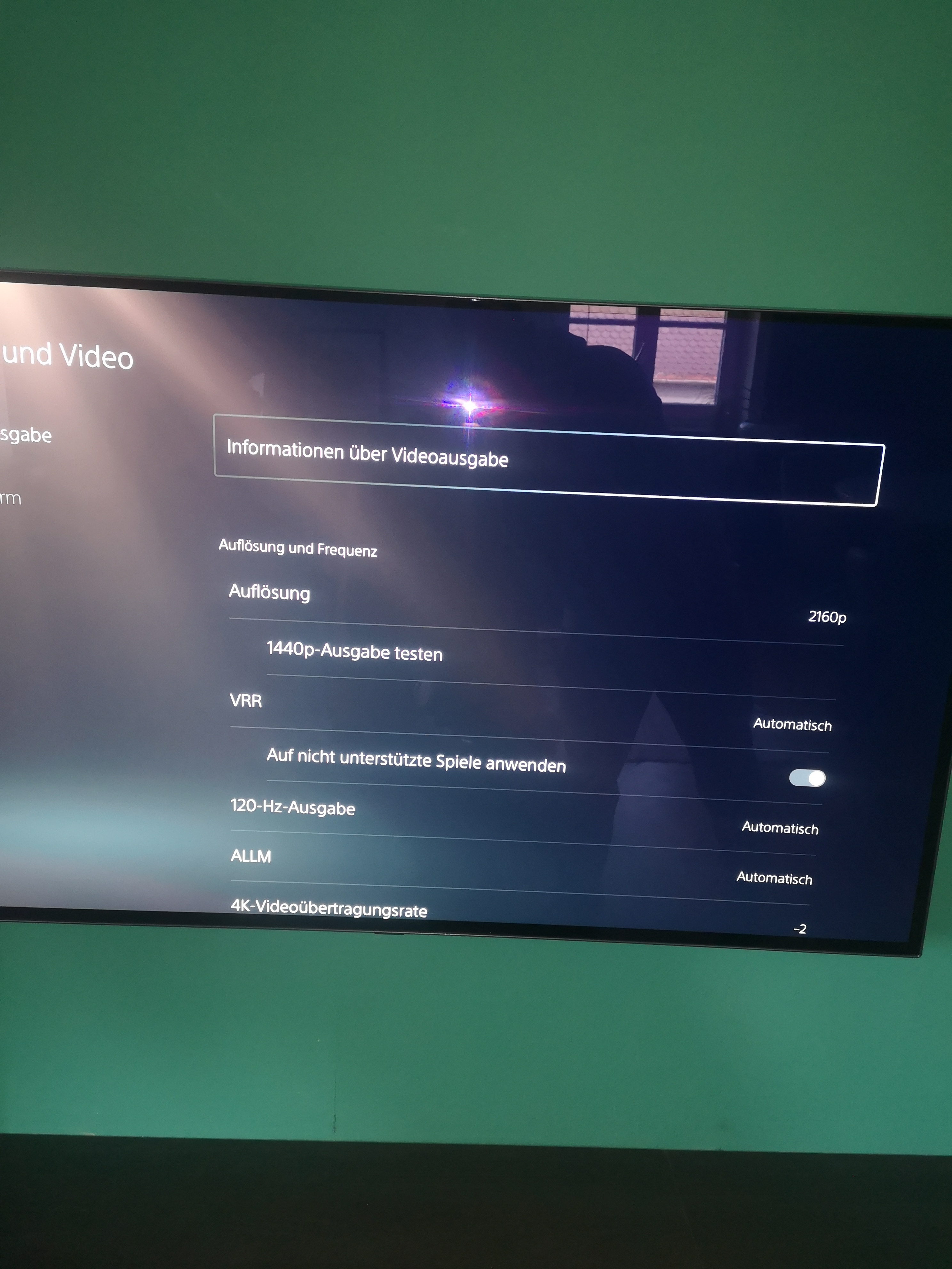

Auch in den Einstellung auf 120HZ gestellt? Das macht die PS5 nicht automatisch.

Die Einstellung auf der ps5 ist auf 120hz gestellt und mit ein ultra high speed hdmi kabel verbunden

Wenn ich zocke mache ich das spiele dashboard auf (spieleoptimierer). Da zeigt er mir es an und da steht dan 60 hh statt die 120 wie bei den youtuber z. B.

Du musst den 120hz Modus auch in Call of Duty anschalten, falls noch nicht gemacht. Übrigens auch in anderen Spielen

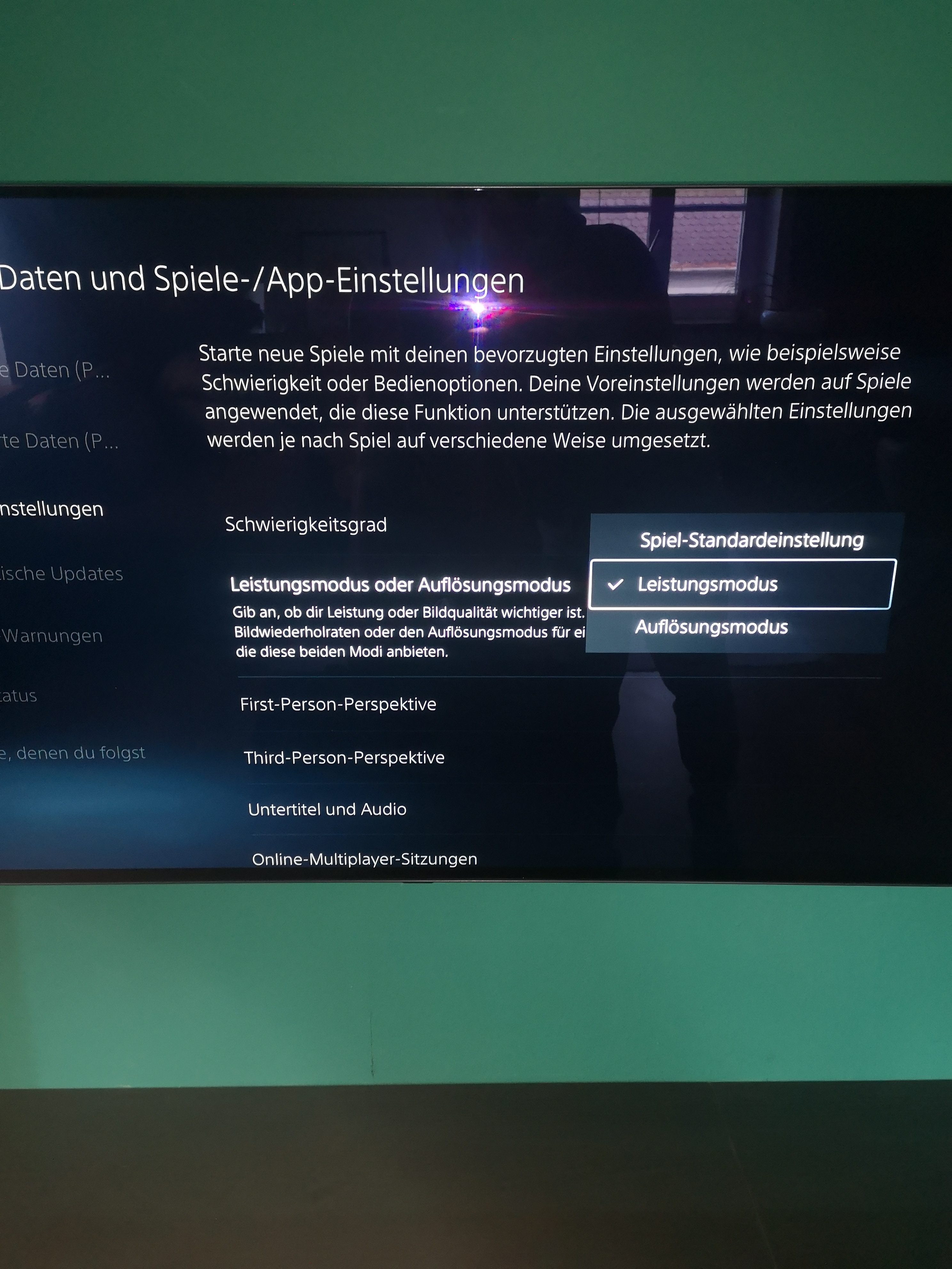

hast auch den Performance mode unter game presets in den ps5 settings eingestellt, neben den 120hz settings beim output.
Habe dir ein foto geschickt

drück mal 5 auf die grüne Taste auf deiner Fernbindung unten, da scheint das Output Menü vom Fernseher bitte im Systemmenü der PS5. Wenn du VVR an hast und im Spiel nur 60FPS laufen hast du auch nur 60Hz.
Ich kann hier kein Performance modus sehen

er meint auf Deutsch den Leistungsmodus. Verfolge bitte einfach mal mein Tipp, bevor hier weiter geratet wird warum nur 60Hz hast.

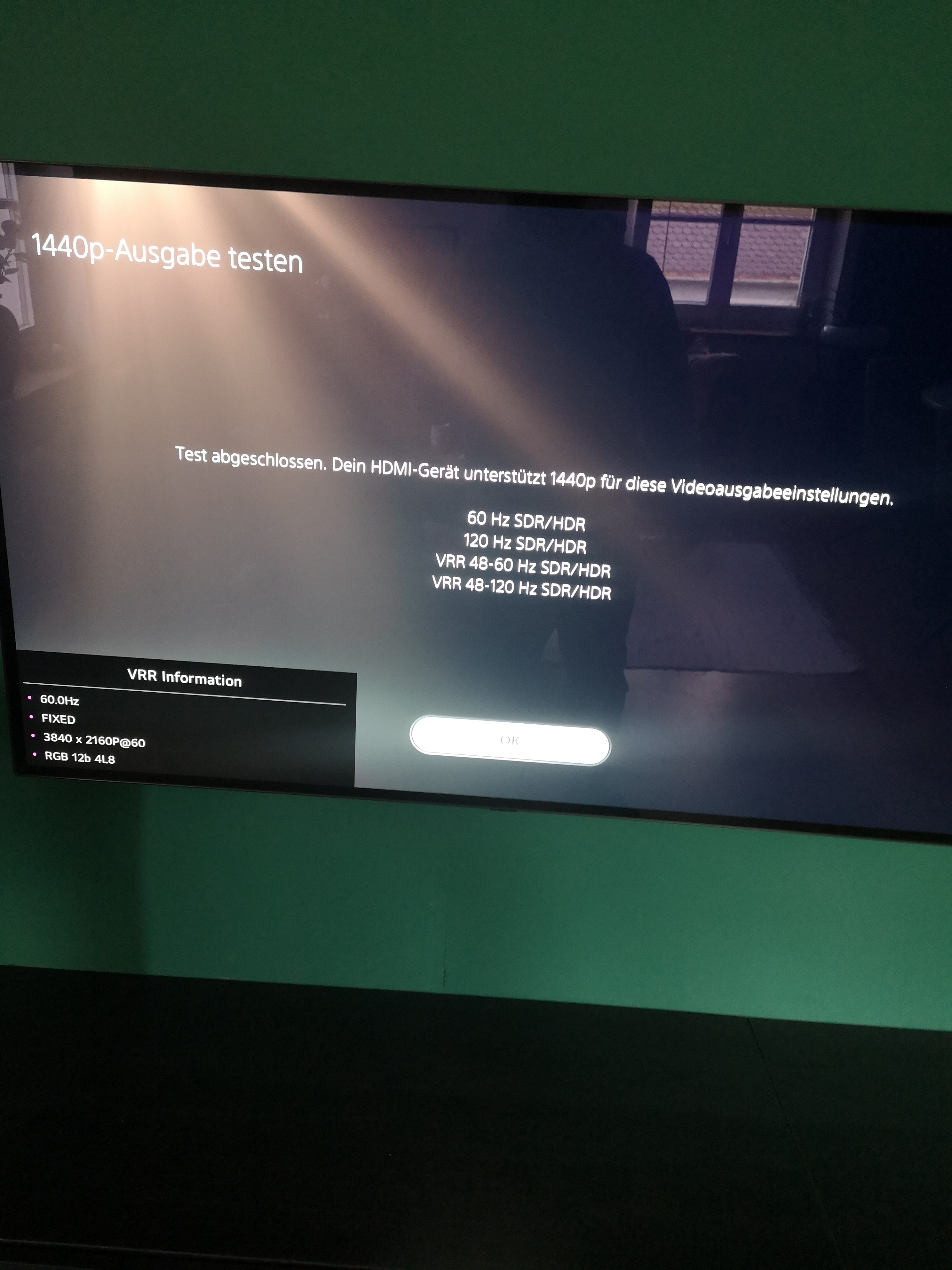

Das zeigt er an

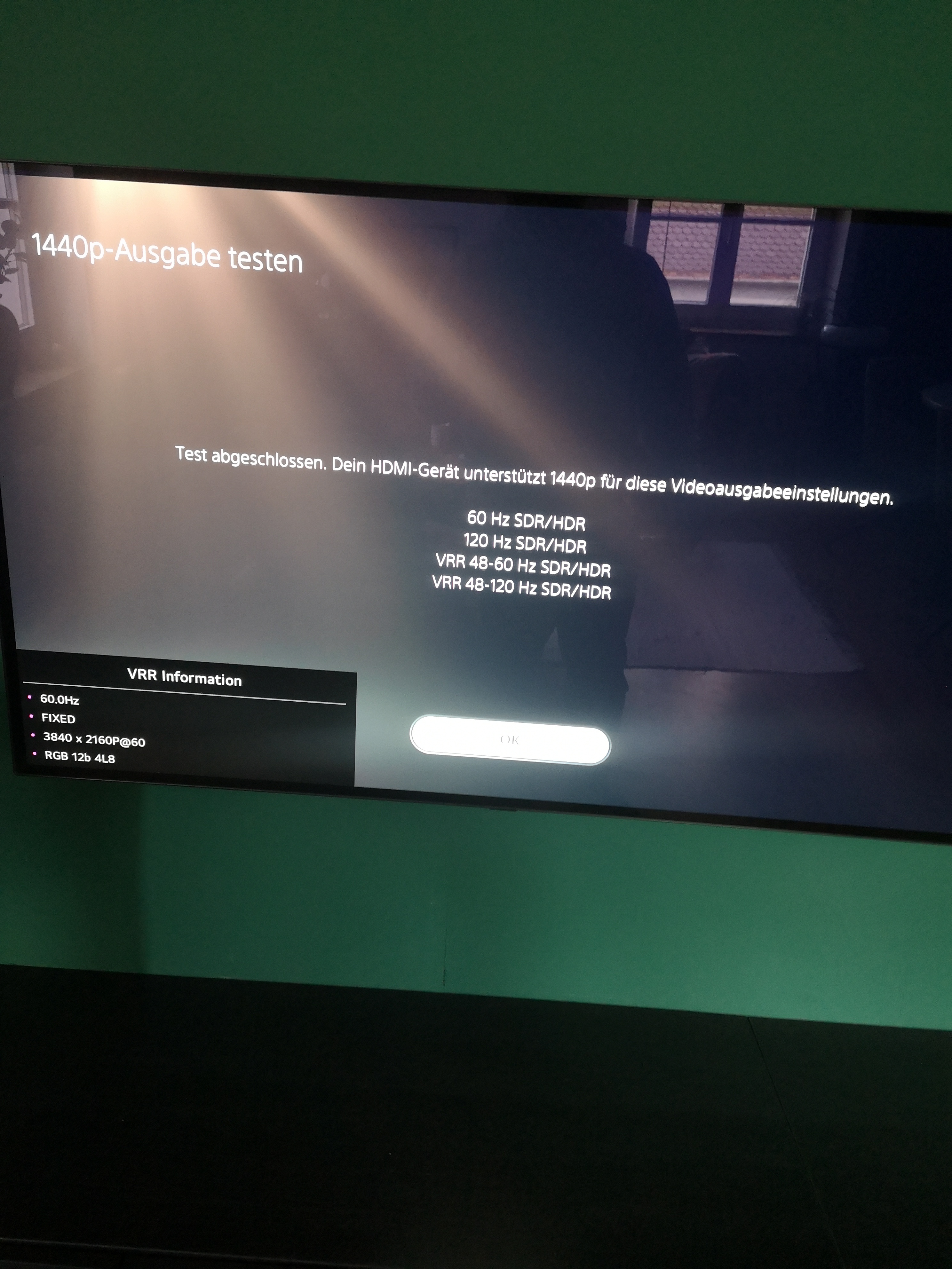

Hier hab ich den selbsttest abgeschlossen aber im spie zeigt er trotzdem nur 60 fps an
