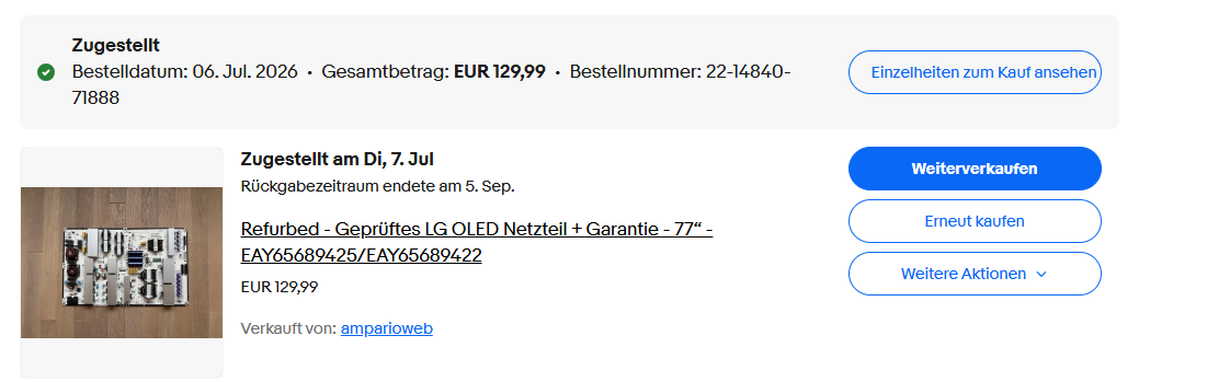

Hallo, google mal nach neuer Netzteilplatine. Hatte ich vor 2-3 Monaten auch. Lässt sich selbst super einfach tauschen. In der Bucht gibt es Ersatzteile. Die alte defekte Platine kann man einschicken und bekommt ein paar Euro dafür.
Hat bei mir genau so angefangen, irgendwann musste ich immer den Netzstecker für ein paar Minuten mehrfach ziehen bis er wieder an ging. Nach dem Tausch lief wieder alles einwandfrei.
Edit: Gerade nachgeschaut, ich habe im Sommer diese Platine in meinem 77er C erneuert:
https://www.ebay.de/itm/205828392251
VG
129 Euro für ne gebrauchte Platine die nach ner Woche das selbe Problem erleiden kann ist allerdings auch happig.

Man muss den TV natürlich öffnen - das Modul an sich wird mit "dem Rest" über Stecker verbunden. Aber wer schon nur mit schweißnassen Händen am Laptop ne SSD tauscht, sollte das wahrscheinlich lieber sein lassen. Das Ersatzteil gibts auch in neu für knapp unter 250 € bei bspw. fixpart.
Naja, 129 Euro für ne gebrauchte Platine mit 12 Monaten Gewährleistung minus die rund 40 Euro Inzahlungsnahme der alten Platine ist auf jeden Fall ein Gedanke wert...
Sonst einfach neu kaufen für 250. Ich habe mich sehr gefreut, dass ich meinen Fernseher für 2500 Euro, der gerade mal 3-4 Jahre alt war so günstig selbst reparieren konnte.
