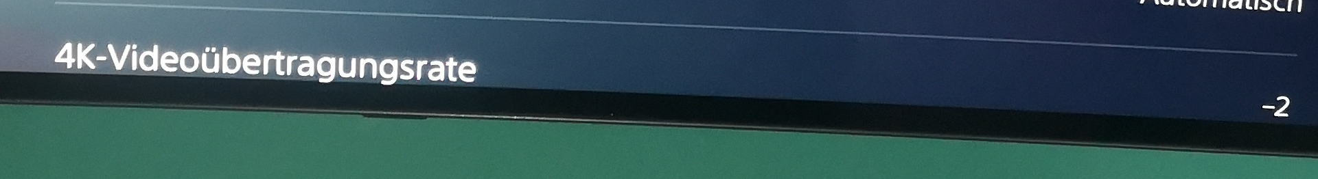

Kannst du mir erklären was ich genau einstellen muss?

2 Dinge die du mal testen könntest. Zum einen den Wert bei 4K-Videoübertragungsrate ändern (auf Automatisch oder was auch immer da im Standard einstellt, -2 schränkt da gewisse Dinge ein)

Auch wäre die Einstellung "-2" unnötig schlecht, wie pfl4um3 schrieb. Das reduziert die Bildqualität im Falle von Übertragungsfehlern.
