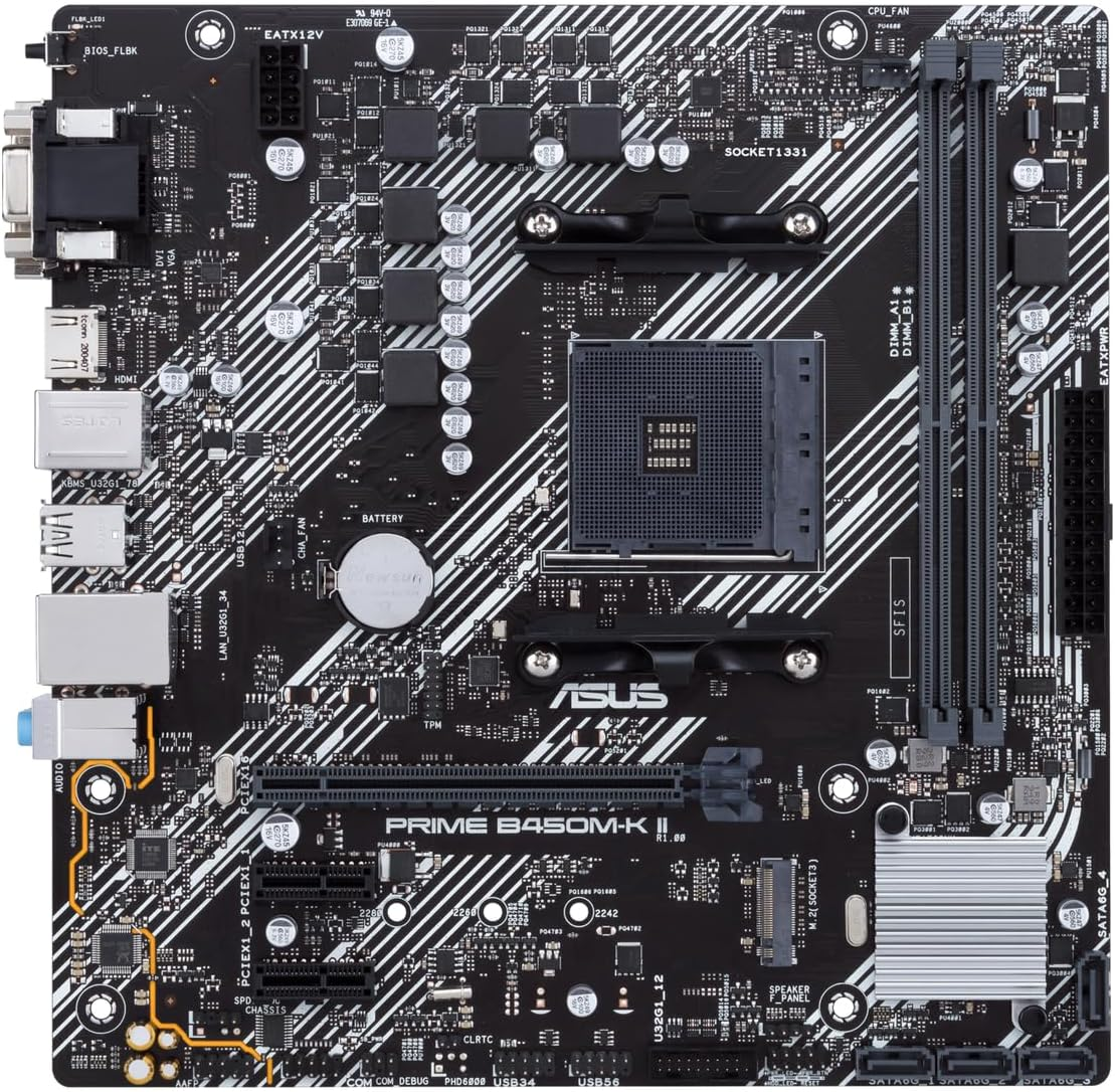

  • Prozessor (CPU): AMD Ryzen 5800X3D
  • Arbeitsspeicher (RAM): Corsair Vengeance 32GB DDR4 3600Mhz CL16
  • Mainboard: Asus Prime B450MKII
  • Netzteil: Corsair RM850e
  • Gehäuse: Lian LI o11 Dynamic
  • Grafikkarte: Asus RX7900 XTX TUF Gaming
  • HDD / SSD: 2Tb Samsung EVO970
  • Weitere Hardware: Marantz Cinema 60(HDMI) , Philips OLED806, HP Omen 34c (DP)
  • Wird ein sog. "PCIe-Riserkabel" genutzt? Ja
  • Glasfaser HDMI Kabel (10m) geht von der GPU zum AV-R und dann wieder in den TV. 8k HDMI Einstellung am AV-R aktiv und E-ARC auf beiden Geräten ist auf "Ein".

Ganz schön mutig nen X3D und eine XTX auf dem Brett zu fahren. /2cent

@coxon Das Board ist Uralt und bis Dato habe ich noch keine Notwendigkeit empfunden es Upzugraden :D
Für die Grafikkarte ist es eigentlich ziemlich egal, auf was für einem Board die steckt. Mit dessen Stromversorung hat das Board eh nix am Hut, außer vielleicht die 75W für den Steckplatz ohne weitere Wandlung durchzuleiten.
Einzig für den 5800X3D könnten die paar Spannungswandler ohne Kühlkörper grenzwertig sein und unter Last vermutlich recht warm werden.
Meine SpaWas werden an die 77°C warm wenn der X3D Vollgas gibt, und ich hab ne gescheite Kühlung.^^

Unwahrscheinlich. Eher die Kombination aus Asbach-Board und Riser.
@coxon Ich verstehe ja das mein Board alt ist. Was hat sich von Asbach-Uralt PCI-E 3.0 bis jetzt denn getan was auf diese Fehler hindeuten könnte? Also wenn ich mir jetzt ein neues Mainboard bestelle und Riser weglasse habe ich keine Probleme mehr? Selbiges lief mit NVIDIA 2 Jahre lang, mit AMD nicht. Da bezweifle ich stark, dass die Bandbreite von PCI-E 3.0 die Probleme hervorruft. Ein neues Problem ist dies auch nicht was AMD und den Sound angeht. Selbstverständlich kann ich jetzt ein X570 Board bestellen, was nicht die Welt kostet, aber wofür? PCI-E 3.0 reicht aus und ist villeicht 3-4% langsamer, einen anderen Nachteil sehe ich nicht. Die Spawas auf dem Board sind eventuell nicht gekühlt, die CPU ist aber auch nicht in Dimensionen angesiedelt wo man Probleme damit sehen könnte. Gibt ja unzählige User mit alten B450 Boards und einem Ryzen 5800X3D.
Das hat ja auch recht wenig damit zu tun, welcher Chipsatz auf dem Board sitzt, sondern wie die Spannungsversorgung dimensioniert und gekühlt ist. Es gab durchaus auch günstige B350 und B450 Boards mit Kühlkörpern auf den SpaWas und ggf. sogar 1-2 mehr SpaWas/Phasen.
Dein konkretes Board ist in der Hinsicht schlicht sehr spartanisch ausgestattet. Die Last verteilt sich auf relativ wenig Phasen, wodurch die unter Last an sich schon wärmer werden und noch dazu haben sie keinerlei Kühlkörper, wodurch die Wärme dann auch nur mäßig abgeführt werden kann.
