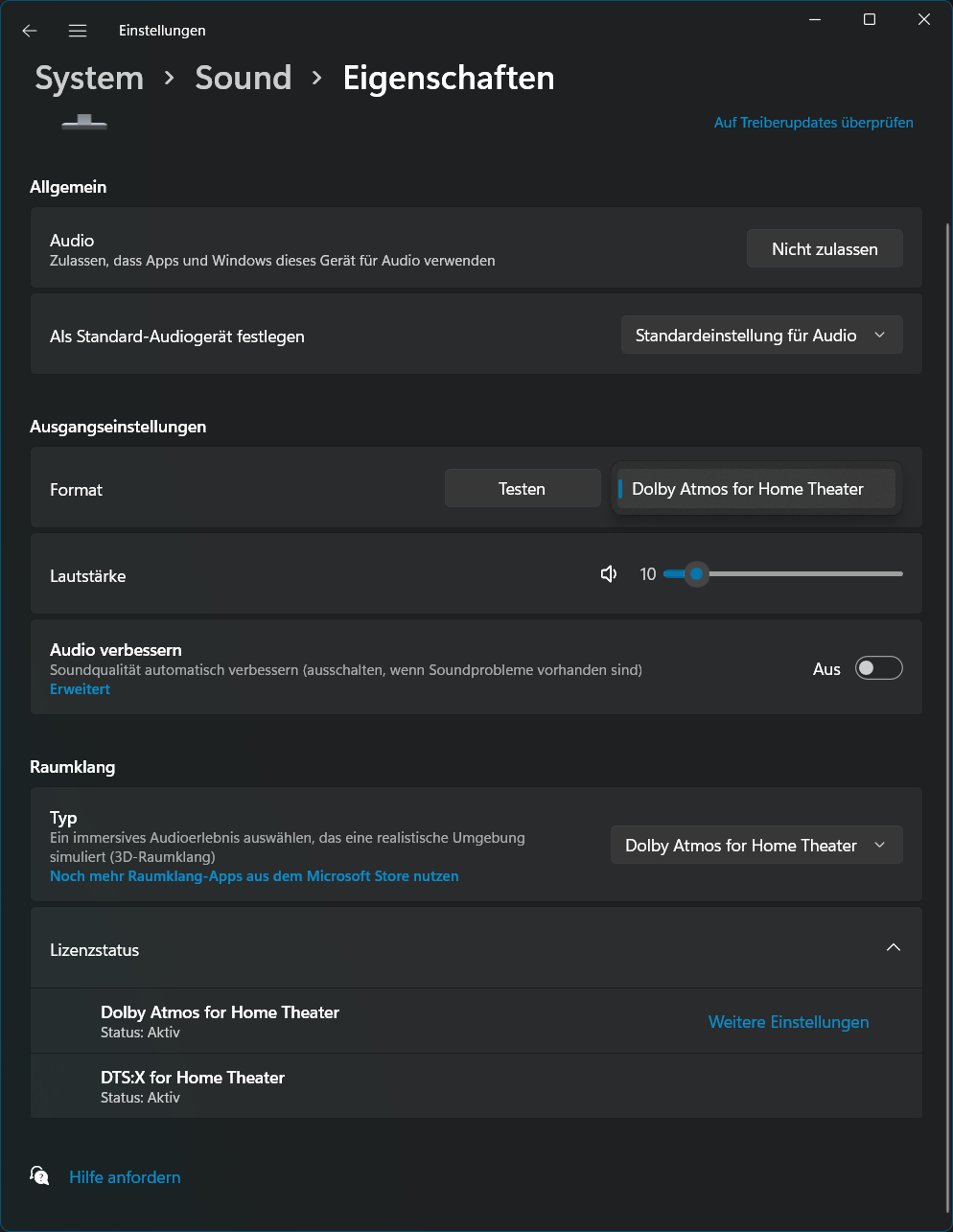

Der TV hat Dolby Atmos, also unter Win 10 das Dolby Access installieren. Dann kannst du Mehrkanal an den TV senden welcher es entsprechend entweder selbst "Mixt" (TV LAUTSPRECHER) oder an den Receiver weiter gibt. Ohne diese App wird nur Stereo erkannt, das ist richtig. Nach Installation und Einrichtung der App kannst du im Tonmenü dann von Stereo auf DA umstellen.

Das funktioniert leider nicht kann atmos nicht aktiviert.

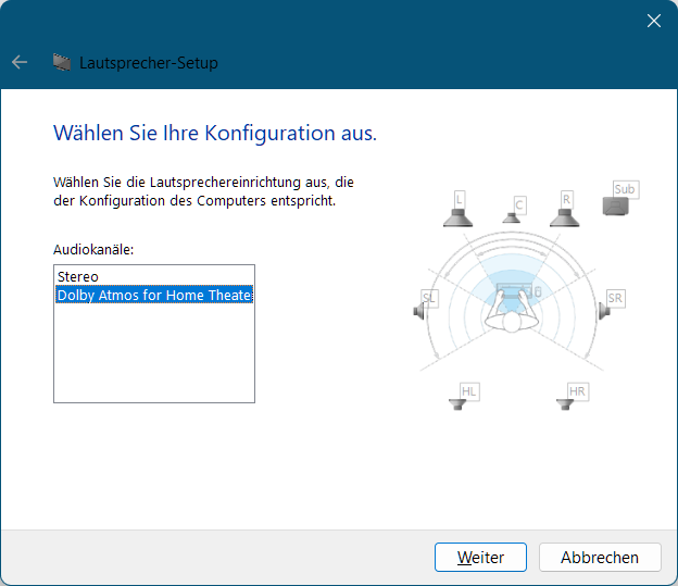

Ich kann auch kein 5.1 oder 7.1 in Windows 10 auswählen. Dolby Atmos für HT springt auch sofort wieder zurück auf stereo.
Mit CRU habe ich schon versucht extensions für surround sound einzuschleusen und ich konnte daraufhin auch 5.1 in windows anwählen. Allerdings kommt dann trotzdem nur 2.0 am AV receiver an und ich kann dort daher kein multichannel etc. auswählen.
Die Lösung mit dem löschen des TVs in CRU hat auch nicht funktioniert und ich kann kein 5.1 in windows auswählen.

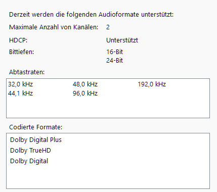

In Windows wird der TV auch nur mit maximal 2 channels angegeben. Und ich kann kein 5.1 oder 7.1 auswählen. Und dolby atmos für HT geht daher natürlich auch nicht.
Wieso sieht Windows nicht dass der TV das kann, zumal neben den max 2 channeln dolby digital, digital+ und true HD als unterstützte codecs angegeben werden.
Ich versteh es nicht, kommt mir alles sehr paradox vor.
Anscheinend reportet der TV über HD nur seine internen Lautsprecher obwohl das Gerät auf optischem output eingestellt ist.
