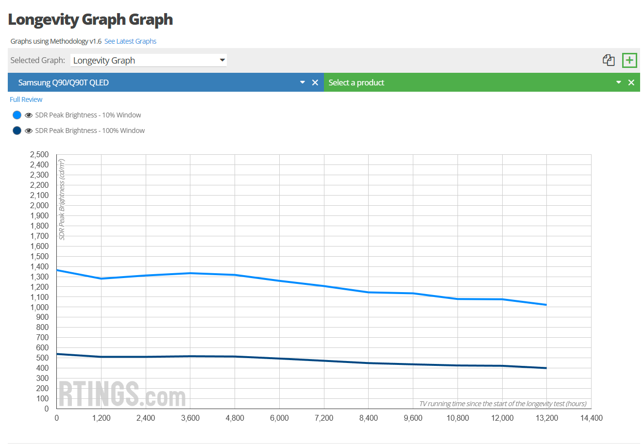

Du solltest im Hinterkopf behalten, dass QLEDs sehr schnell ihre maximale Helligkeit verlieren, dass hat rtings in ihrem Langzeittest ja schön ausgewertet, während die OLEDs ihre Helligkeit quasi unverändert behalten, insbesondere die LG Top Modelle.
Hier mal der Q90T aus 2020, wie der mit immer mehr Betriebsstunden verliert:
https://www.rtings.com/tv/tests/longevity-burn-in-test-updates-and-results
Klar ist ein Dauertest, aber halten können die QLEDs das nicht, auch nicht neuere Modelle.

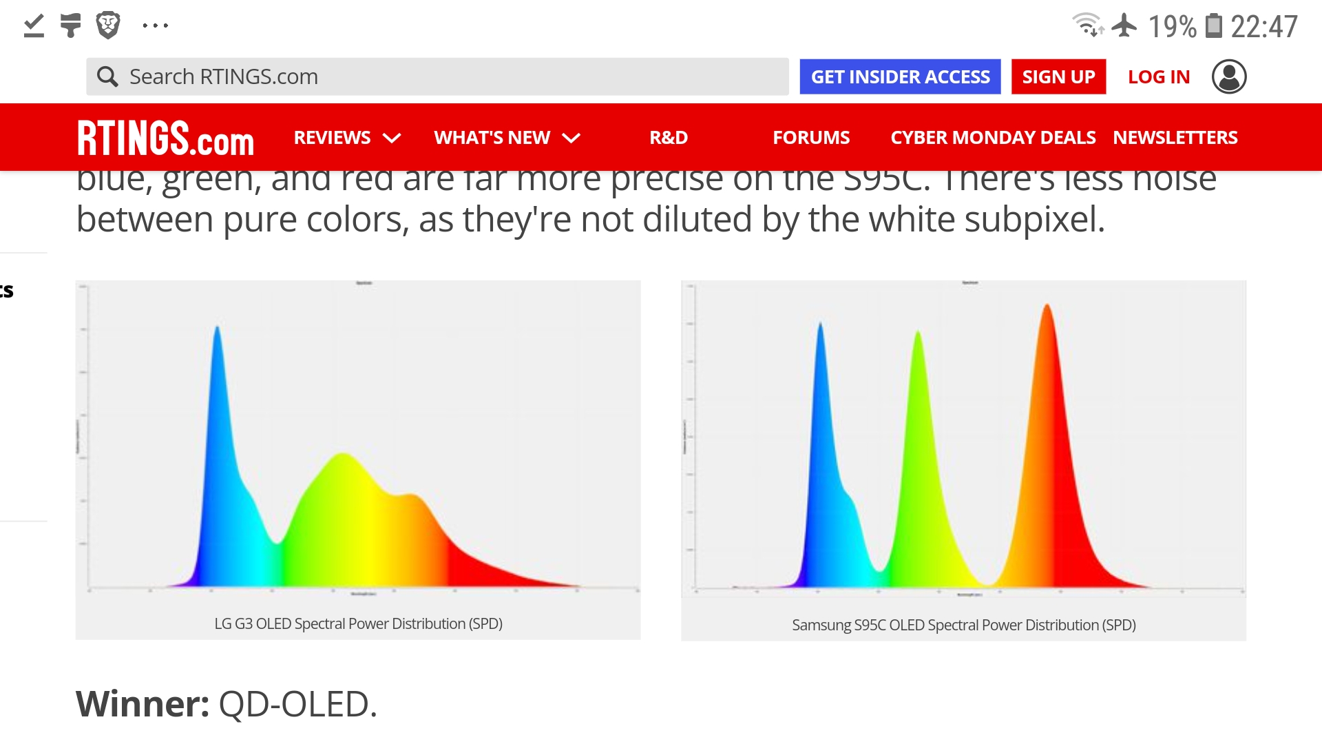

Da wurde nicht nur die Layeranzahl erhöht, sondern auch der Emittertyp geändert.
Reinere rot- und Grüntöne sind somit möglich und ja, ich hab woled und qd-oled zum Vergleich hier stehen und mich schon immer an dem fehlenden Tiefrot mit Drift ins hellere Fuchsia sowie den teilweise blassen Gelbtönen mit Hang zur Grünverfärbung bei woled gestört.
LG displays hat die Emitter nicht grundlos ausgetauscht und wirbt nun mit dem RGB Terminus.
Helligkeit ist nur ein Aspekt, Farbreinheit ein anderer

Suspektan schrieb:Helligkeit ist nur ein Aspekt, Farbreinheit ein anderer
Richtig, und du kannst deinen TV immer noch manuell in den Einstellungen nachkalibrieren, weswegen u.a. auch möglich ist, den leichten Grünstich bei den G3 und G4 Modellen wegzubekommen.
Gibt genügend Einstellungen im Netz samt Videos die einem die genauen Kalibrierungswerte geben, wobei LG beim G3 ja per Software Update das später gefixt hat, beim G4 noch nicht.

Und du solltest die Relationen bedenken, 7000 Stunden sind vielleicht als "sehr schnell" zu bezeichnen, wenn man seinen TV an die zehn Stunden täglich nutzt.MMIX schrieb:Du solltest im Hinterkopf behalten, dass QLEDs sehr schnell ihre maximale Helligkeit verlieren
Dazu wird der Test mit dauerhaft maximaler Helligkeit in sdr durchgeführt, was auch nicht der durchschnittlichen Nutzung entsprechen dürfte.
Und selbst nach den 13000 Stunden mit Betrieb auf Maximalhelligkeit ist der qled noch etwas heller in den reinen Messungen.
Diese Werte sagen aber nur wenig über die tatsächliche Helligkeit im hdr Betrieb aus, weil Inhalte sich nicht in Zonenblöcke unterteilen.

Nein, ich rede nicht von einem übergreifenden Grünstich, sondern Grünverfärbung von intensiven Gelbtönen.MMIX schrieb:Richtig, und du kannst deinen TV immer noch manuell in den Einstellungen nachkalibrieren, weswegen u.a. auch möglich ist, den leichten Grünstich bei den G3 und G4 Modellen wegzubekommen.
Die Spektralcharakteristik des Emitters bleibt unverändert, die Gelbanteile im Grün und das Orange-rot bleiben daher enthalten.
Farbreinheit=/ Farbgenauigkeit
ALLE Farben werden nun mal aus den Primärfarben ermischt
War mir jetzt so nicht bewusst und höre ich zum ersten Mal, aber wenn das von rtings kommt, glaube ich das mal. Auch wenn meine bisher (auch bei rtings) gelesen zu haben, dass OLED sehr wohl mit der Zeit dunkler werden, da das eigentliche Burn-in eher ein Burn-out der Pixel ist und der TV die anderen Pixel ebenfalls abdunkelt um den Effekt zu verringern.MMIX schrieb:Du solltest im Hinterkopf behalten, dass QLEDs sehr schnell ihre maximale Helligkeit verlieren, dass hat rtings in ihrem Langzeittest ja schön ausgewertet, während die OLEDs ihre Helligkeit quasi unverändert behalten, insbesondere die LG Top Modelle.
Allerdings ist mein QLED bei 2.000 nits gestartet und selbst wenn der im Lauf der Jahre degradiert ist, war das dann immer noch massiv mehr als mein LG jemals kann.

Suspektan schrieb:Und selbst nach den 13000 Stunden mit Betrieb auf Maximalhelligkeit ist der qled noch etwas heller in den reinen Messungen.
Ja und nein.
Nein wenn es um HDR Effekte geht, ist nit bei LED TVs (wozu auch ein QLED gehört) nicht gleich selbe nits bei OLED TV.
Man sagt, wenn man einen OLED TV mit 500nit hat, braucht man für dieselben HDR Effekt am TV einen 1.000 nit LED TV. Dementsprechend tritt hier der Effekt der vernachlässigten Helligkeit früher ein.
Ja wenn es um die absolut maximale Helligkeit gerade im hellen Raum geht, aber da geht HDR eh unter und ist nicht HDR.
HDR sollte man immer im abgedunkelten Raum und ohne Ambilight sehen um die Effekte genauso zu erhalten, wie es vorgesehen ist und dann tritt wieder Punkt 1 ein.
Suspektan schrieb:
Bei den aktuellen QD-OLEDs ist aber das Problem vorhanden, dass die Farbintensität und Genauigkeit mit der Zeit nachlässt, so jedenfalls die ersten Erkenntnisse in der kurzen Zeit.
Was QD-OLED 4.0 langfristig da macht, wird man sehen.

OLEDs verlieren auch an Helligkeit, wenn ich mir den G2 und G3 angucke. Der LG G2 im Laufe des Tests bei Full-Screen fast 30%. Der Samsung QN90A z.B. nicht mal 5%.MMIX schrieb:Ich habe den G4 in 65".
Möchte ich nicht mehr missen in Sachen HDR-Helligkeit egal ob beim Steaming oder auf der PS5 Pro (selbst dort im HGiG Modus).
Auch die Heatpipe bei der G-Serie ist sinnvoll und mit ein Kaufgrund für einen G.
Eigentlich gewährt LG deswegen bei der G-Reihe fünf Jahre Garantie gegen Burn-In, die Heatpipe fehlt beim G5, mal schauen ob der auch fünf Jahre Burn-In Garantie bekommt.
Übrigens der G4 wurde per nachträglichem Software Update nochmal deutlich in der Peak Helligkeit aufgewertet, etwas über 1.700 nits sind nun dort möglich ggü. den ca. 1.400-1.500 nits bei Release.
Aber da die OLEDs natürlich mit einem geringeren absoluten Wert starten, sind die absoluten Verluste über die Zeit meist auch geringer.
