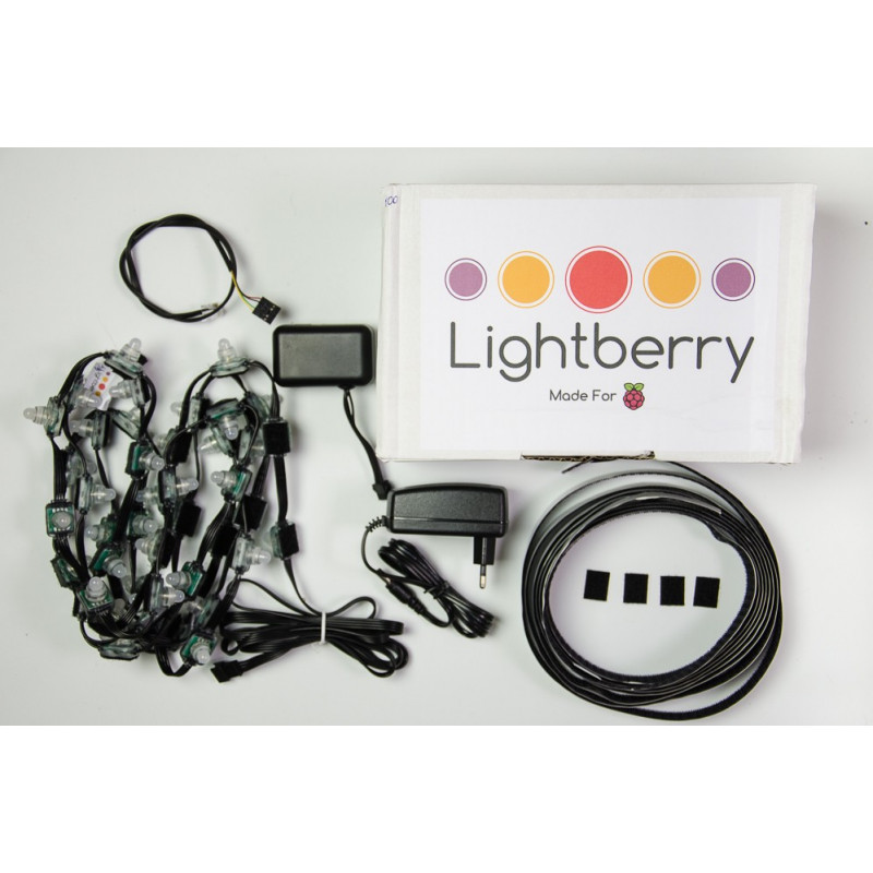

Im Grunde genommen ein Raspi mit https://hyperion-project.org/forum/
Und die Reste vom Lightberry (eingestelltes Ambilight-Projekt). Da hat irgendwann der selbstgebaute Splitter/Grabber aufgegeben und wurde von mir ersetzt mit Zeug von der Stange. Gibts ja genug von :-)
Sind 100 Leds mit flexiblen Verbindern zwischen jeder LED um sie an verschiedene Fernseher-Größen anzupassen. Klettband auf die Glotze, und dann 30 LEDs jeweils oben und unten, sowie 20 LEDs links und rechts einfach auf die richtige Länge gezogen.
