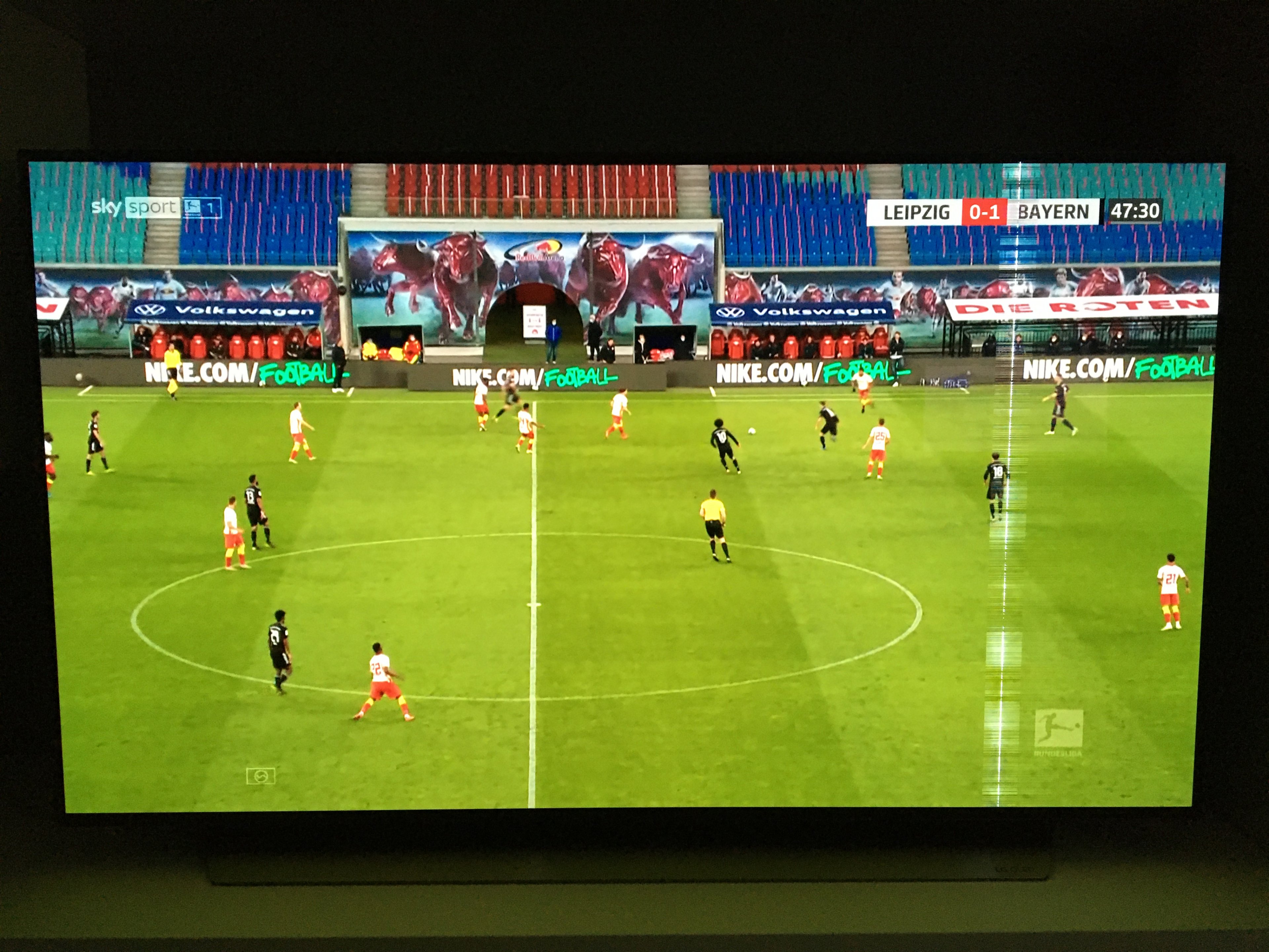

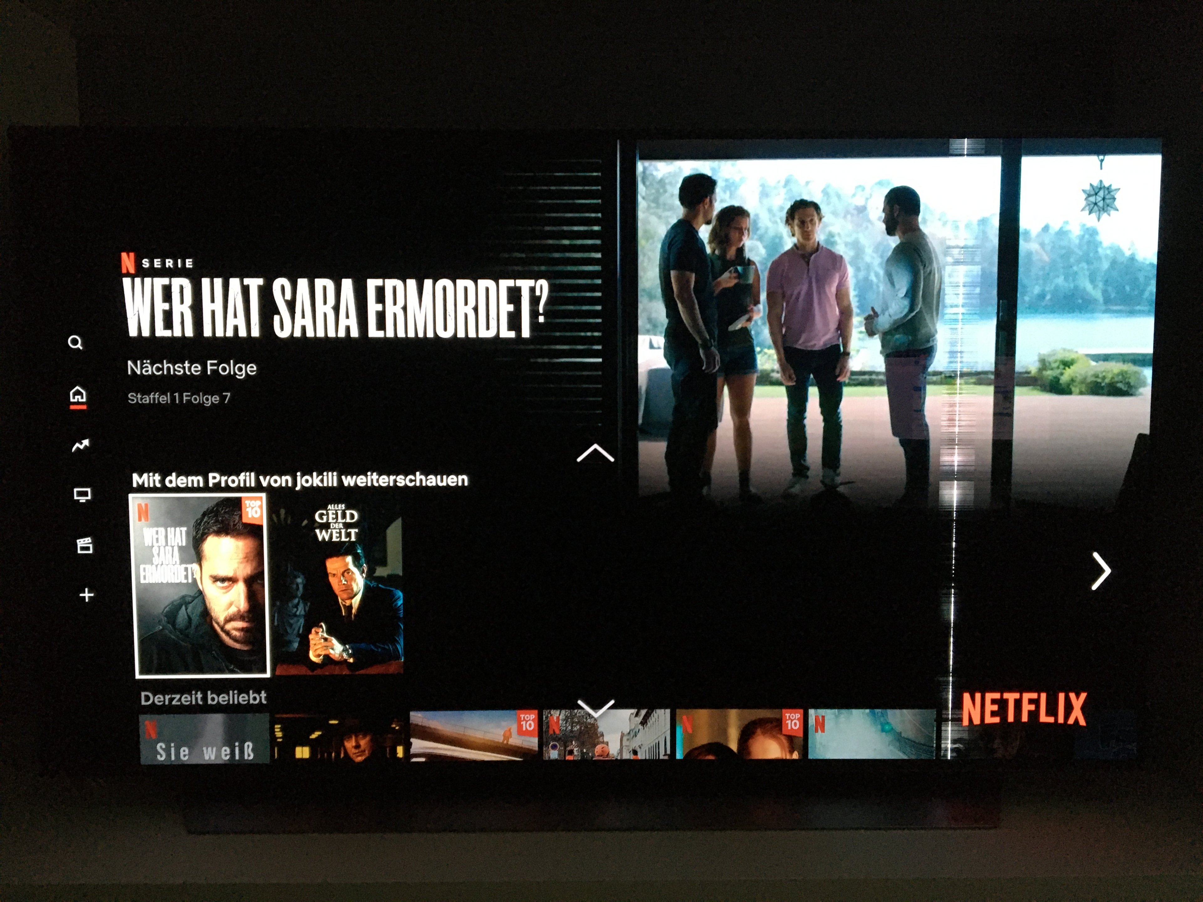

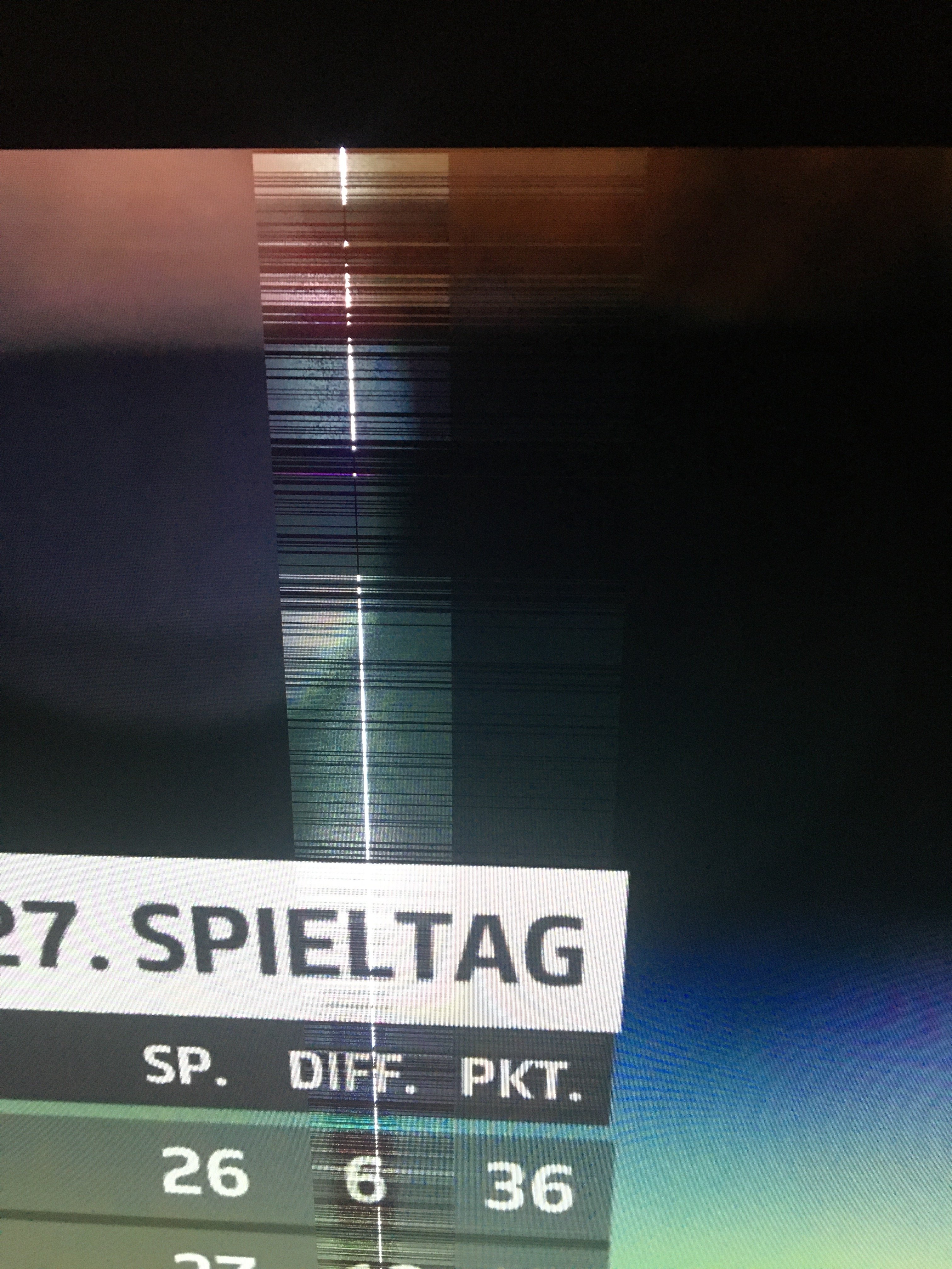

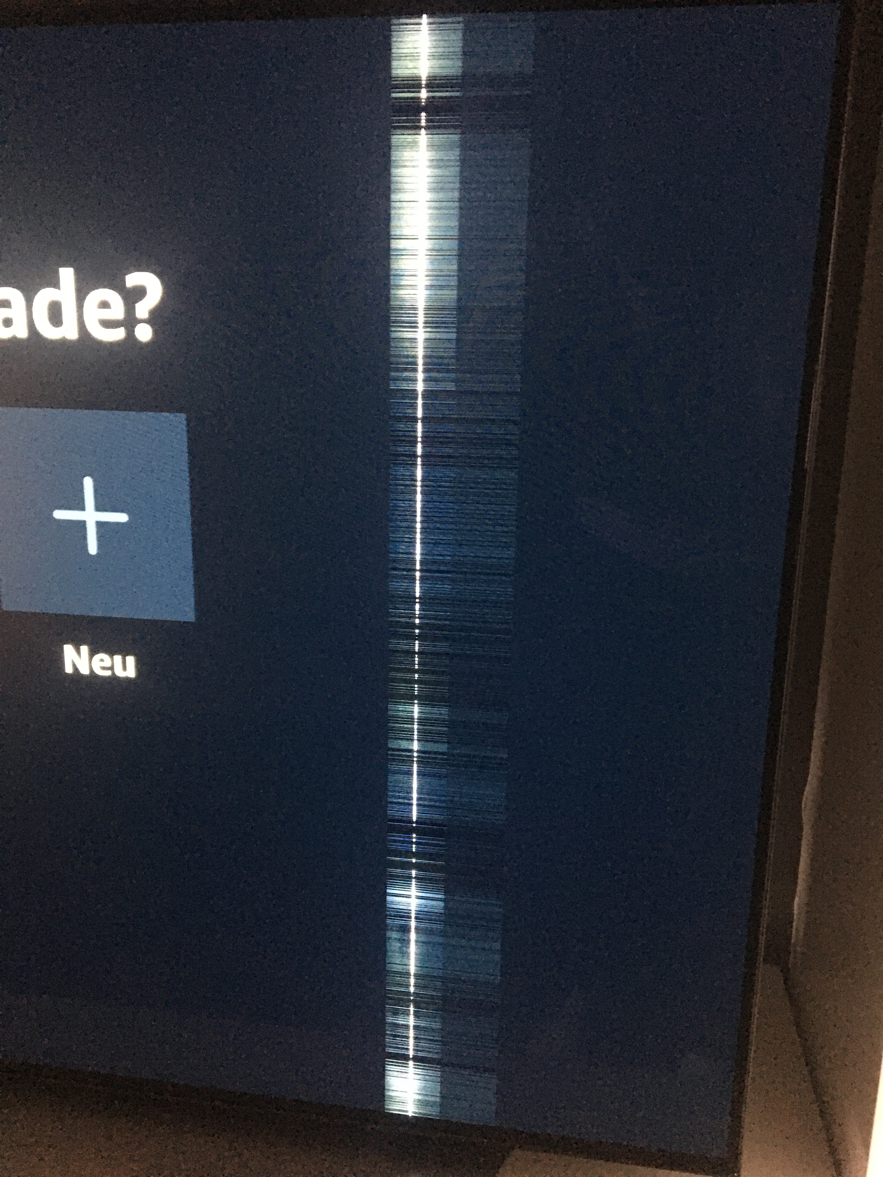

ich habe gestern mitten beim Fernsehen schauen einen nicht wegzubekommen Vertikaler Streifen auf meinen OLED CX48 bekommen. Im ersten Moment dacht ich es liegt am TV Bild (SKY UHD Fussball) aber selbst beim Umschalten oder sogar eine andere Quelle will dieser nicht verschwinden.
Nach kurzer Recherche dacht ich zuerst an einen Pixelrefresher nach gut 6 Monaten Benutzung. Scheinbar hat es damit wohl leider auch nichts zutun - da selbst nach manuellen Pixelrefresher die Vertikale Linie vorhanden bleibt - auch ein kompletter Stromreset von 30min hat am Fernseher nichts gebracht.
Aktuell ist es sogar so, dass beim Einschalten (Bild natürlich komplett schwarz) selbst dort die Weiße Linie kurz da ist und der Fernseher direkt sich wieder ausschaltet. Nach etwas längeren Warten bzw einem Stromreset gings und wenn er läuft dann läuft er auch nur eben mit der Linie.
Ich befürchte das mich mein Weg direkt zu LG führen wird oder hat jemand sonst eine Idee womit es zu beheben ist.
