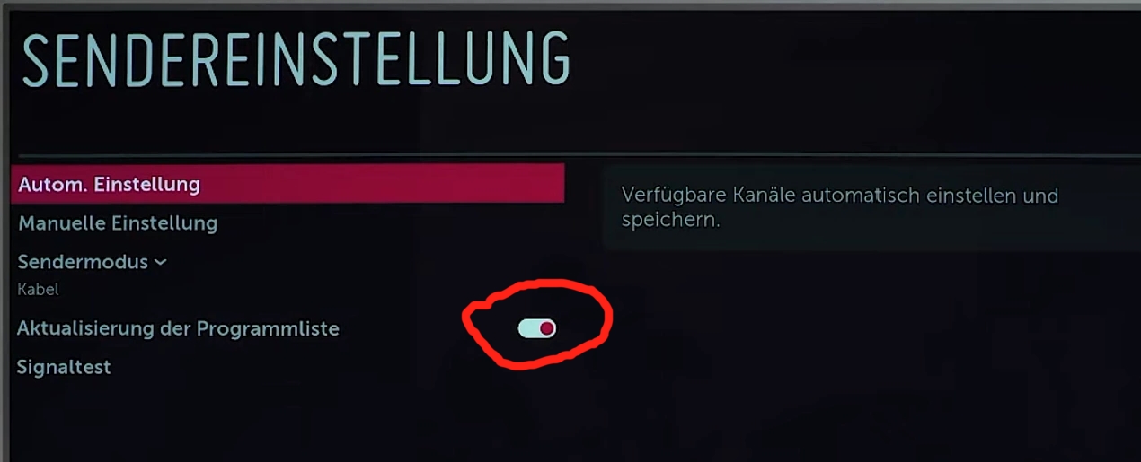

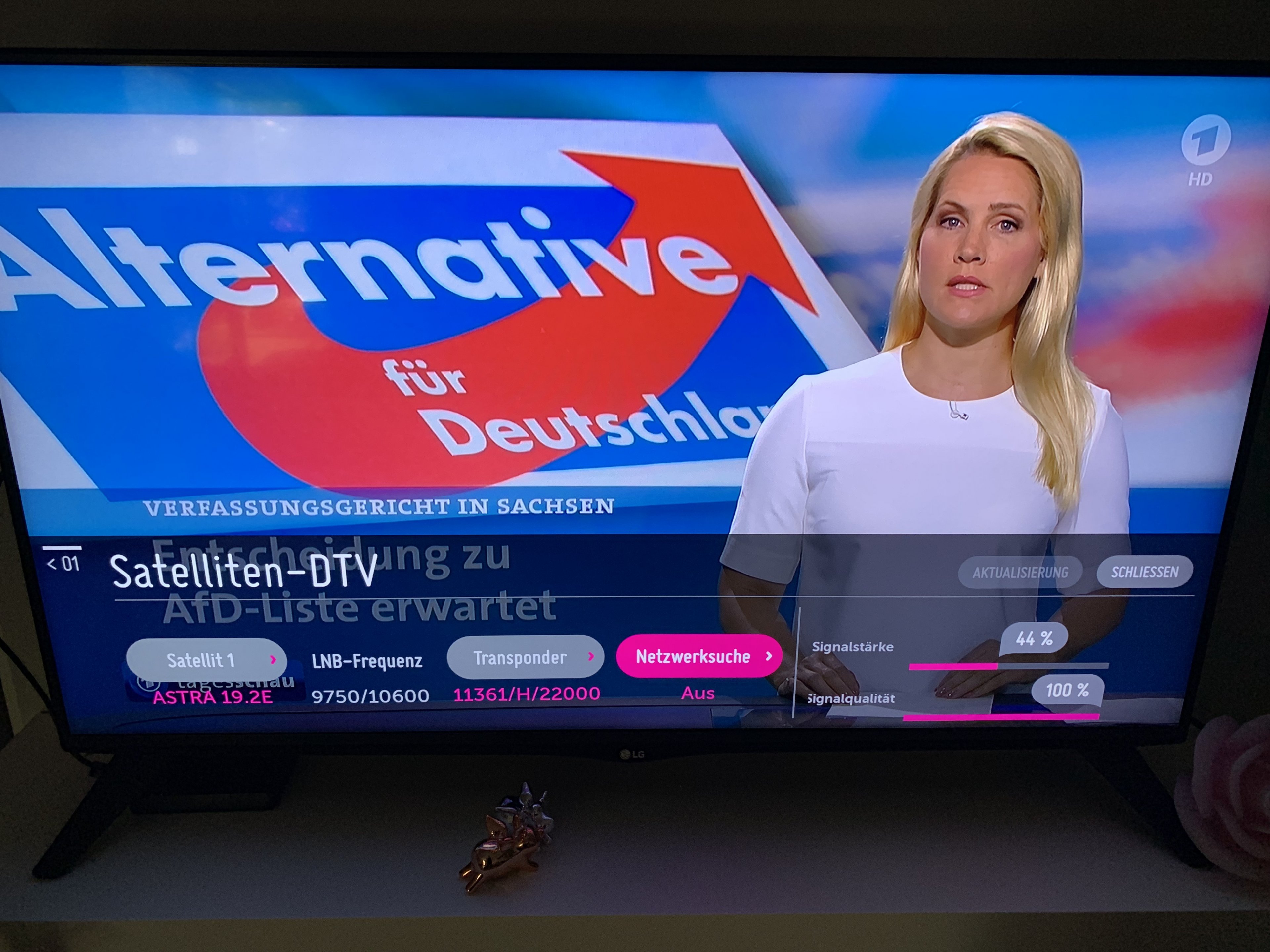

"Aktualisierung der Programmliste" auf "Aus" stellen. Hast Du das gmeacht? Der 2te Screeshot hilft nicht, da du da verkehrt bist.

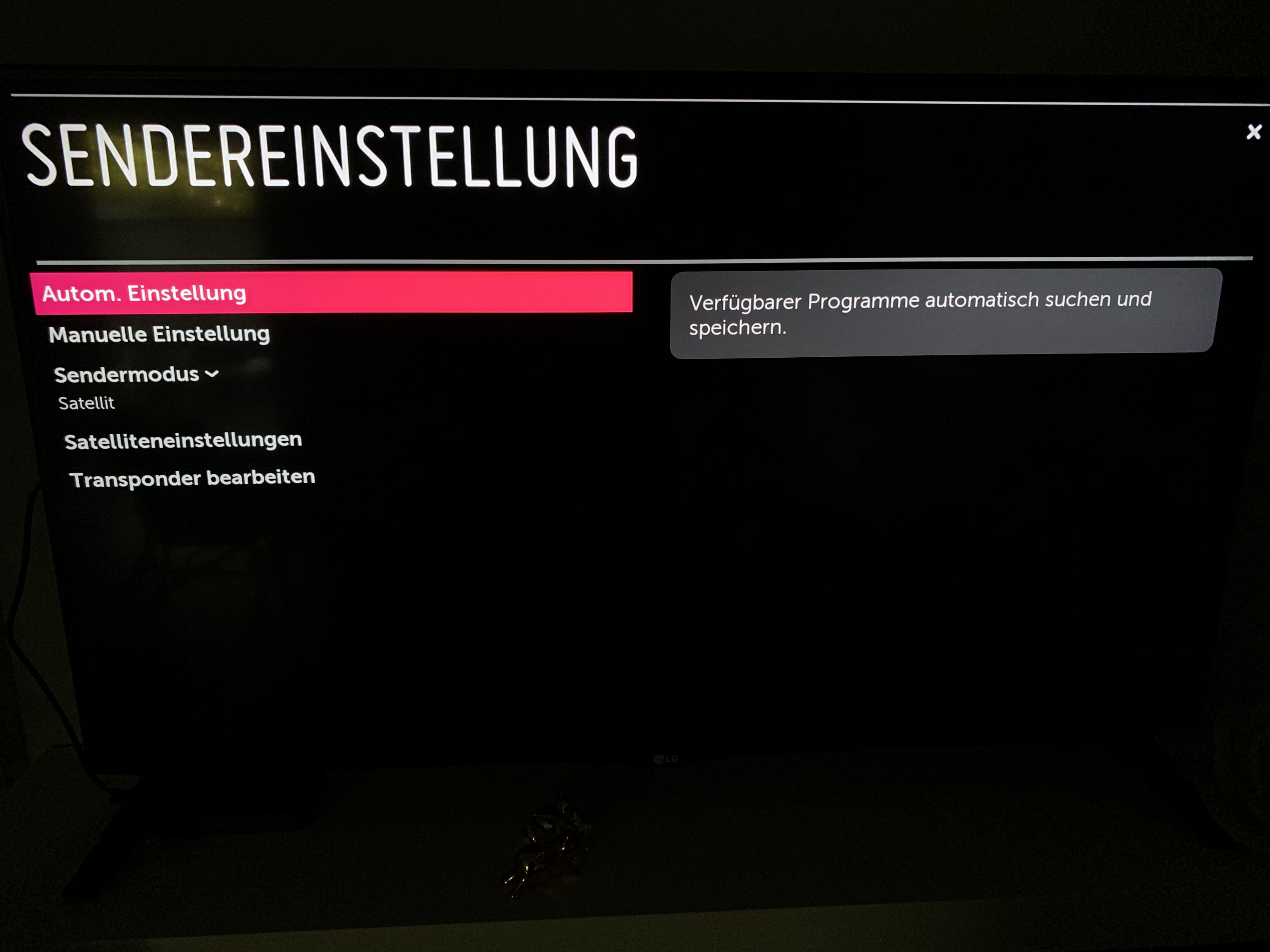

Könnte man denken, aber in dieses Menü gelangt man, wenn man dem angegeben Pfad folgt
803360
Den Menüpunkt, der auf „Aus“ gestellt werden soll kann ich nirgends finden

@Sound-Fuzzy Dann erscheint folgendes Menü:
803425
Die Schaltfläche „Aktualisierung“ kann auf keinem Sender ausgewählt werden. Und auch sonst habe ich keine ähnliche Option entdeckt

Bei "Kabel" hab ich den Schalter
Und bei Satellit muss man beim Sendersuchlauf eine "vollstandige Suche" machen und darf nicht die Voreinstellung "Astra" nutzen was nur eine LG Liste ist die automatisch aktualisiert wird.
Und schon sind die Sender nicht ständig durcheinander
