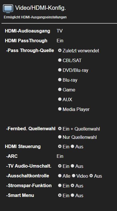

ich habe das Problem, dass ARC nicht funktioniert. LG TV und AVR sind nach Manual korrekt eingestellt.
TV: ext. Audioausgang HDMI ARC, SIMPLINK CEC aktiv, Bitstream
AVR: CEC aktiv, ARC aktiv
Beide Kabelenden stecken natürlich im HDMI ARC Anschluss.
Bin etwas ratlos...

In Zusammenhang mit Samsung habe ich auch schon davon gehört. Aber bei LG noch nicht. Vielleicht habe ich auch einfach irgendeine Einstellung falsch.
Beim LG TV ist Simplink aktiv sowie beim ext. Audioausgang HDMI ARC "Automatisch" ausgewählt. Also nicht PCM.
Die Settings beim Denon sind wie folgt:
Ein anderes Kabel bringt auch nichts.

Davon abgesehen, dass ich auch schon andere Kabel probiert habe, für ARC ist kein besonderes Kabel notwendig. Ein HDMI High Speed mit oder ohne Ethernet sollte es sein, und das sind heutzutage praktisch alle. Natürlich könnte man auch den Weg über S/PDIF (TOSLINK) gehen. Für den Klang aus dem normalen TV reicht das locker aus. S/PDIF kann nur kein HD Ton aber bis die Sender damit rumstrahlen vergehen noch 20 Jahre...
Mich stört aber, dass es nicht funktioniert. Weil das HDMI Kabel liegt sowiso und für ein weiteres Kabel ist eigentlich kein Platz mehr im Kabelkanal. Habe zwischenzeitlich mal ne Anfrage an Denon geschickt. Mal sehen ob und wann die antworten. Im Netz liest man allerdings immer wieder das ARC je nach Setup einfach nicht läuft. :(
