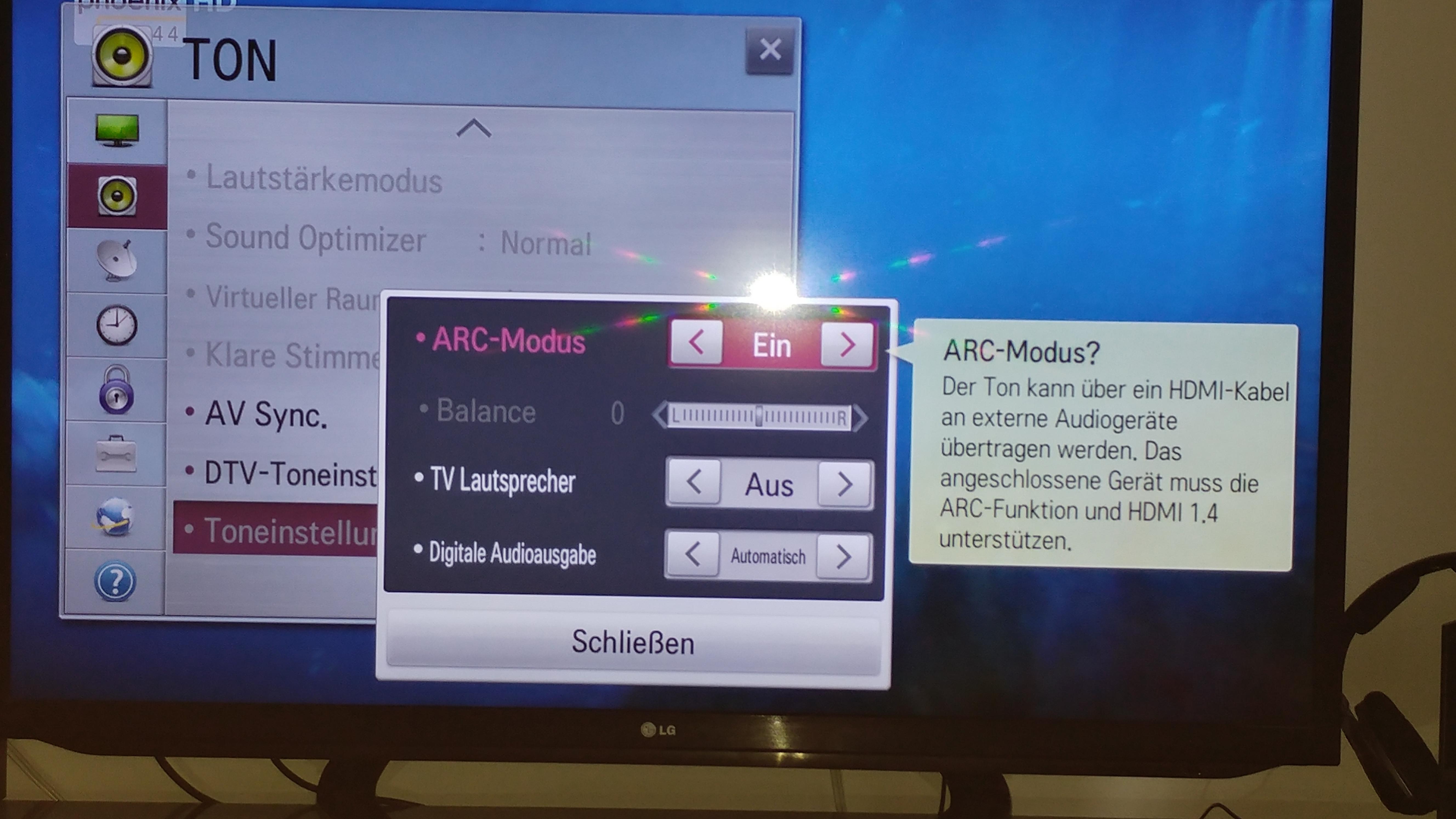

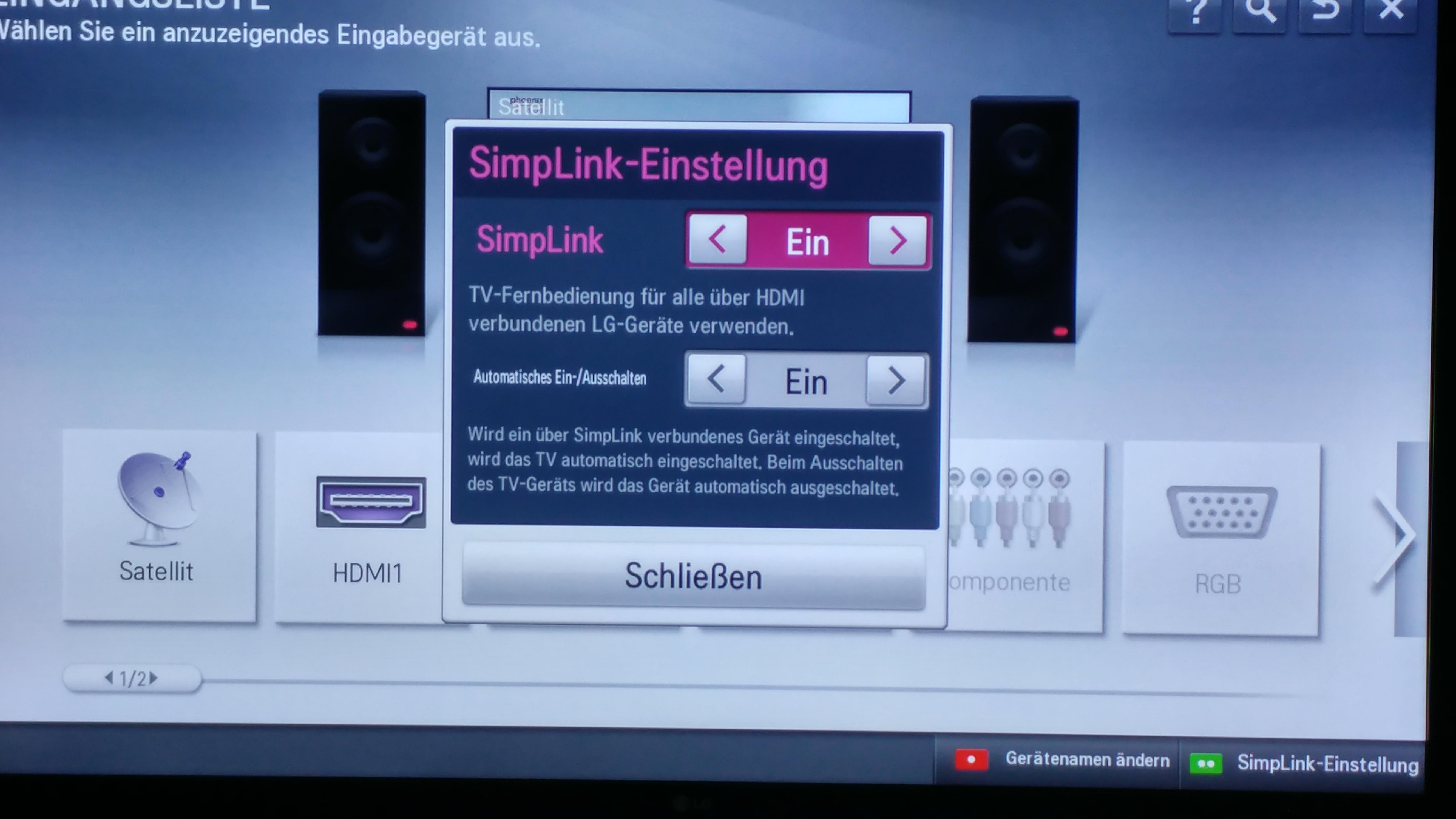

Moin Moin,
ich bin mit meiner Weisheit am Ende, vlt könnt Ihr mir helfen.
Ich bekomme ARC/CEC einfach nicht zum laufen. Denkfehler?
Hardware:
TV: LG 55LN5758
AVR: Denon2113
Alle anderen Geräte habe ich zur Sicherheit abgezupft. Verkabelt mit einem brandneuen Amazon Basics HDMI Kabel, habe aber auch 4 weitere Kabel versucht (die ich so rumfliegen hatte...). Kabellänge ~1Meter.
So was mach ich denn Falsch?
Genutzte Ports: TV (HDMI1 [ARC]) <-> Denon Out (ARC)
Settings
Denon: Hdmi Steuerung aktiviert. Sound bei den Eingangssettings TV optisch und coax deaktiviert
TV: Simplink aktiviert, Hdmi-Steuerung aktiviert, Tv Lautsprecher aus, Soundausgabe: extern (optisch/hdmi)
weder schalten die Biester sich gegenseitig ein/aus, noch kommt der Sound vom Tv -> AVR.
"Hausfrauentipps" wie 5 Min von Strom nehmen und co hab ich schon durch
Wer den richtigen Tipp hat kann sich über einen virtuellen Blumenstrauß und / oder virt. Bierfass freuen.
Beste Grüße

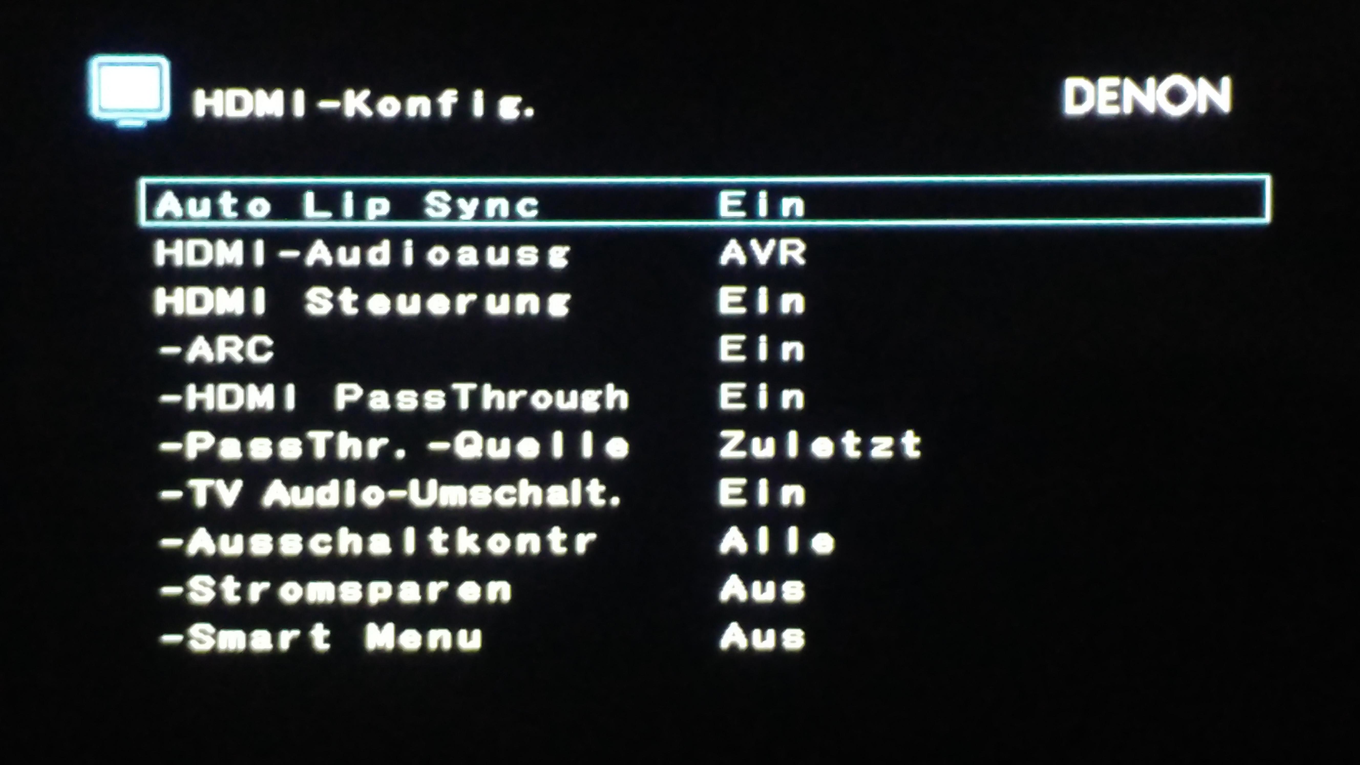

Hast du im Video Setup des AVR's HDMI Control auf Ein, ARC auf Ein?
HDMI Pass Through auf On,
Pass Through Source auf CBL/SAT
TV Audio Switching On.
/Edit 2
http://denon-uk.custhelp.com/app/answers/detail/a_id/957/~/configuring-your-receiver-for-tv-audio---arc-%26-optical
Bist du so vorgegangen?

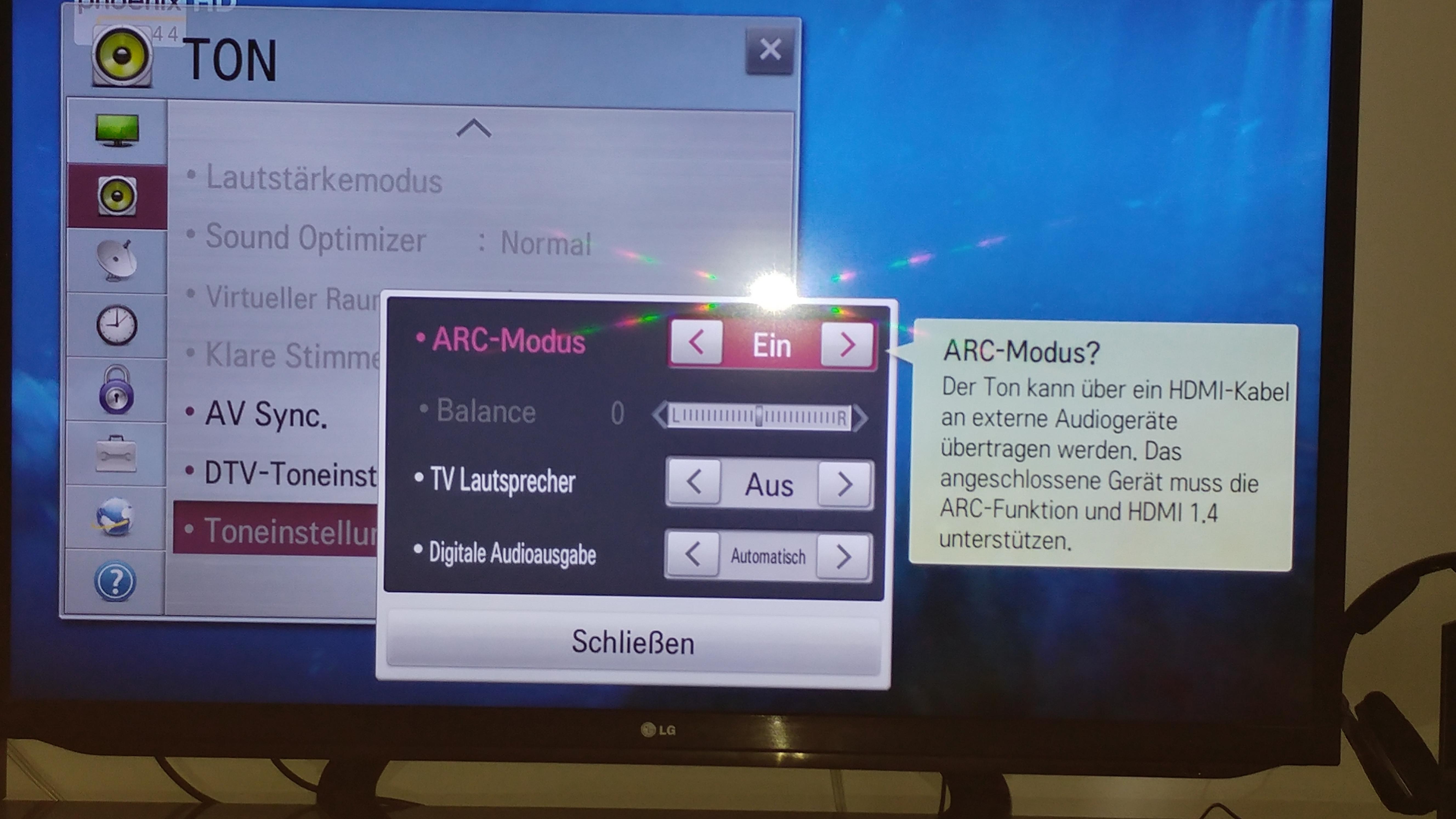

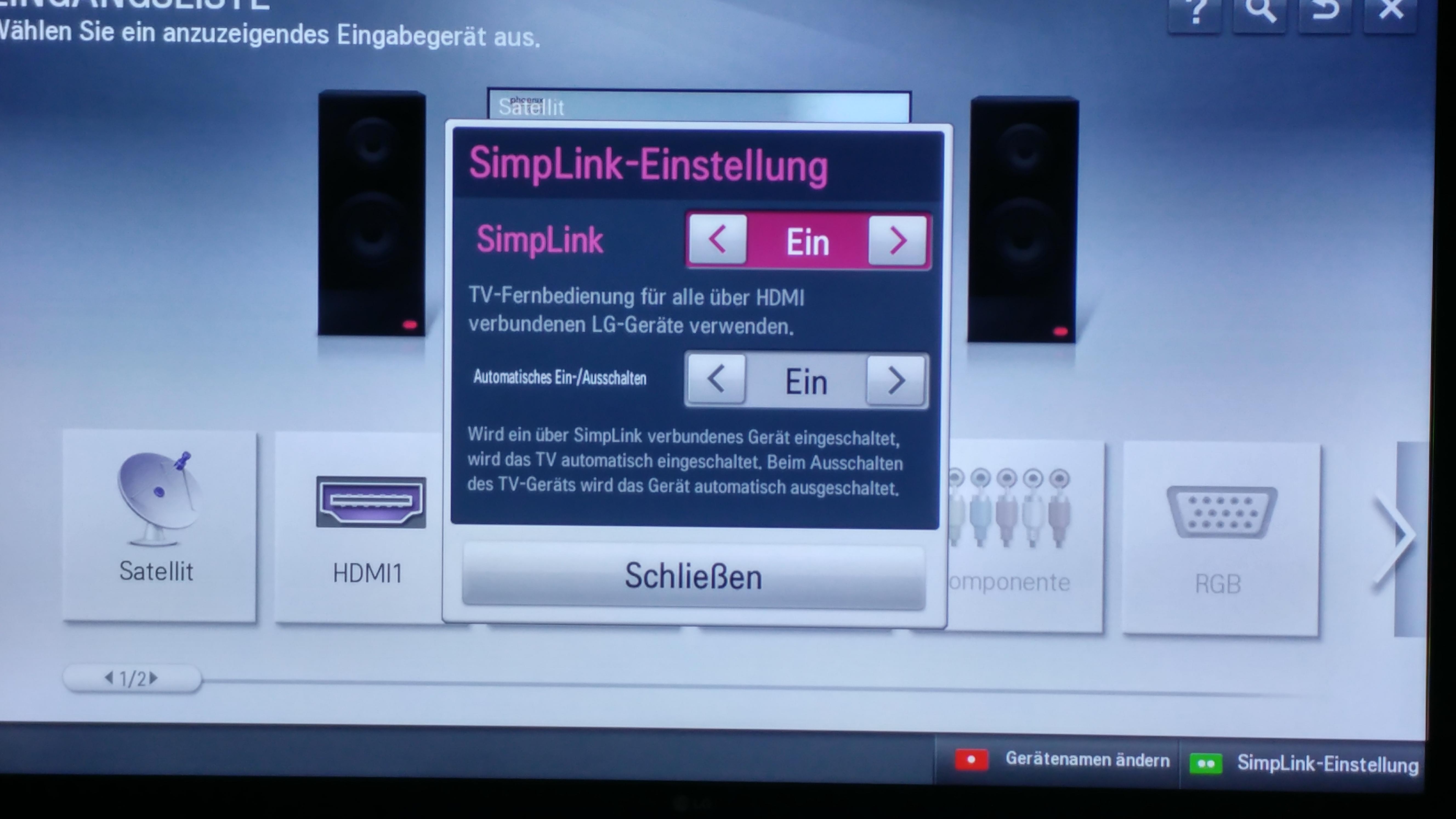

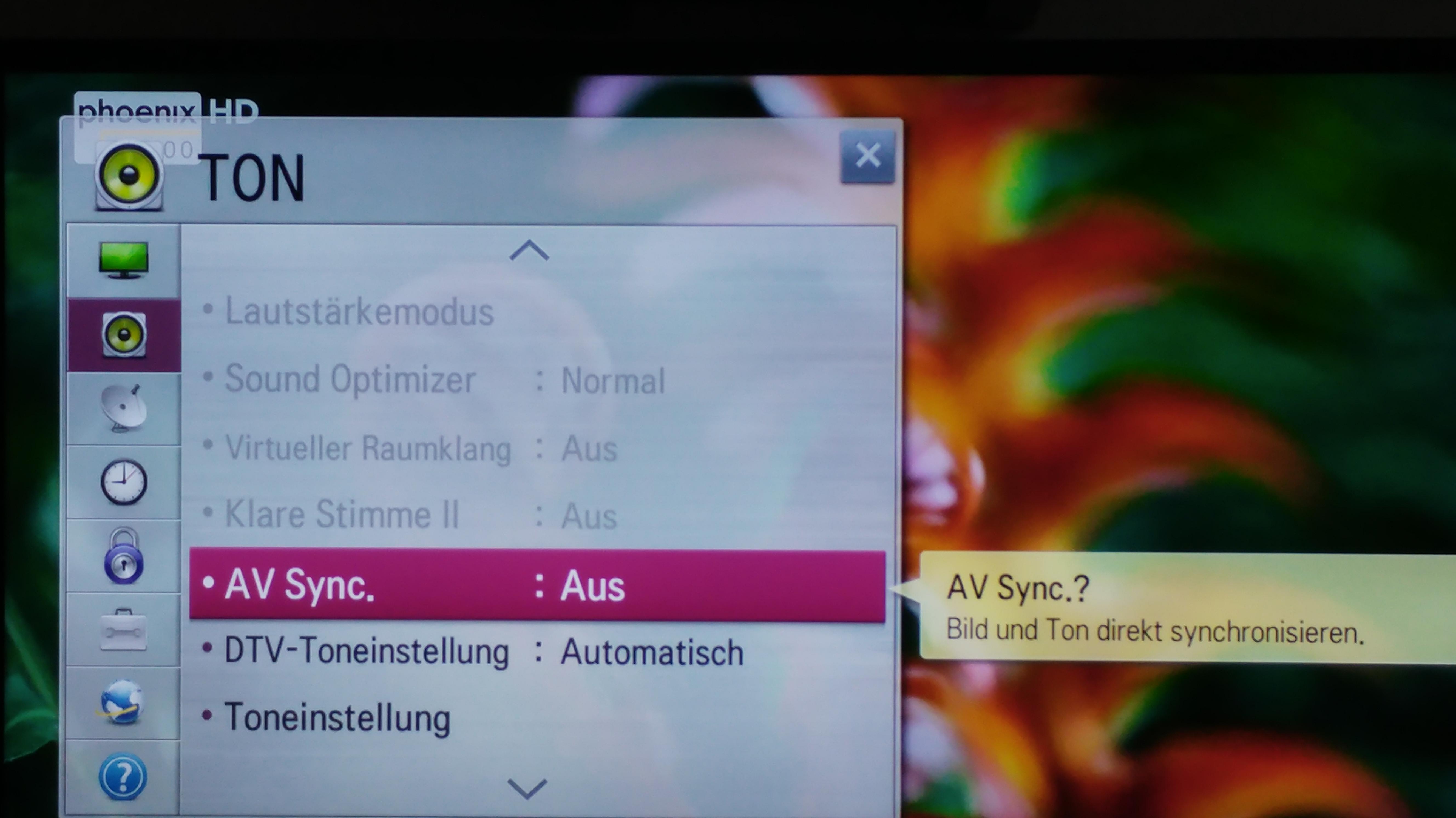

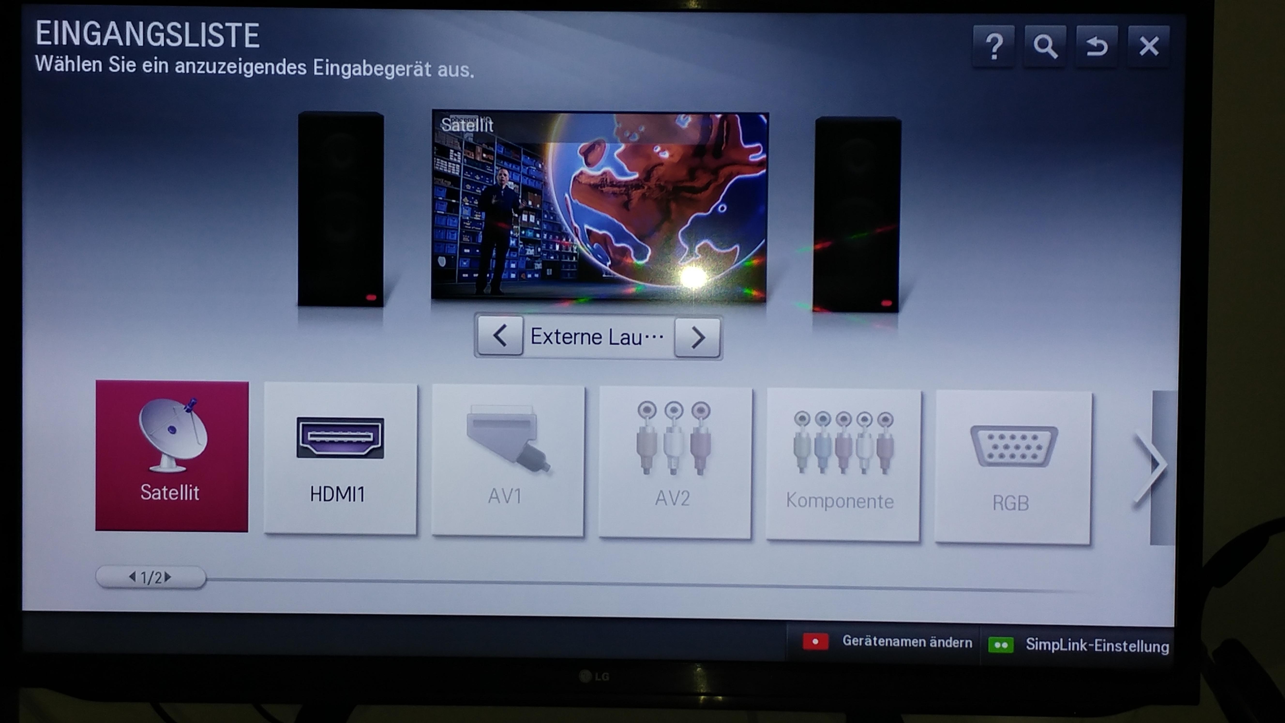

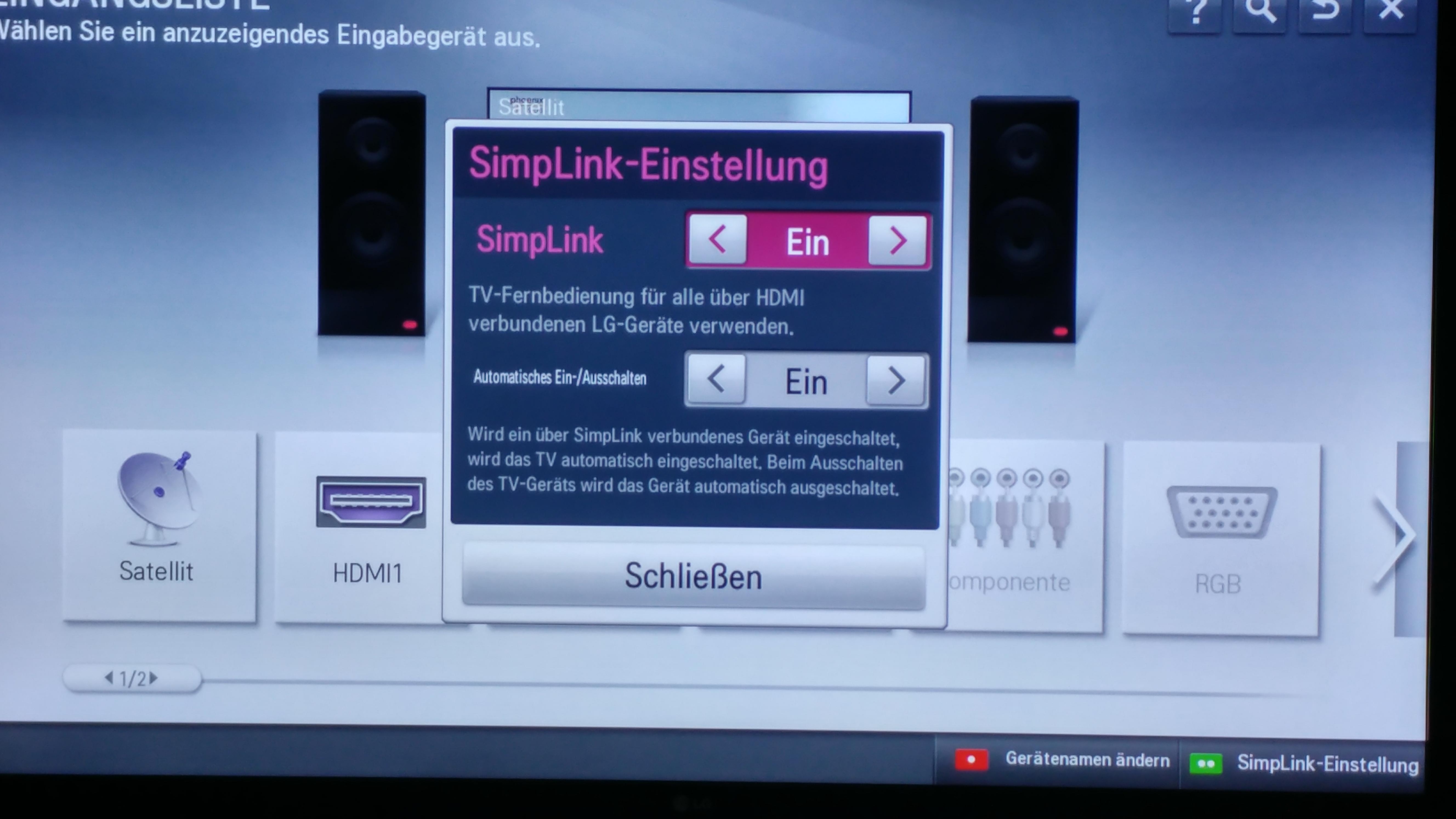

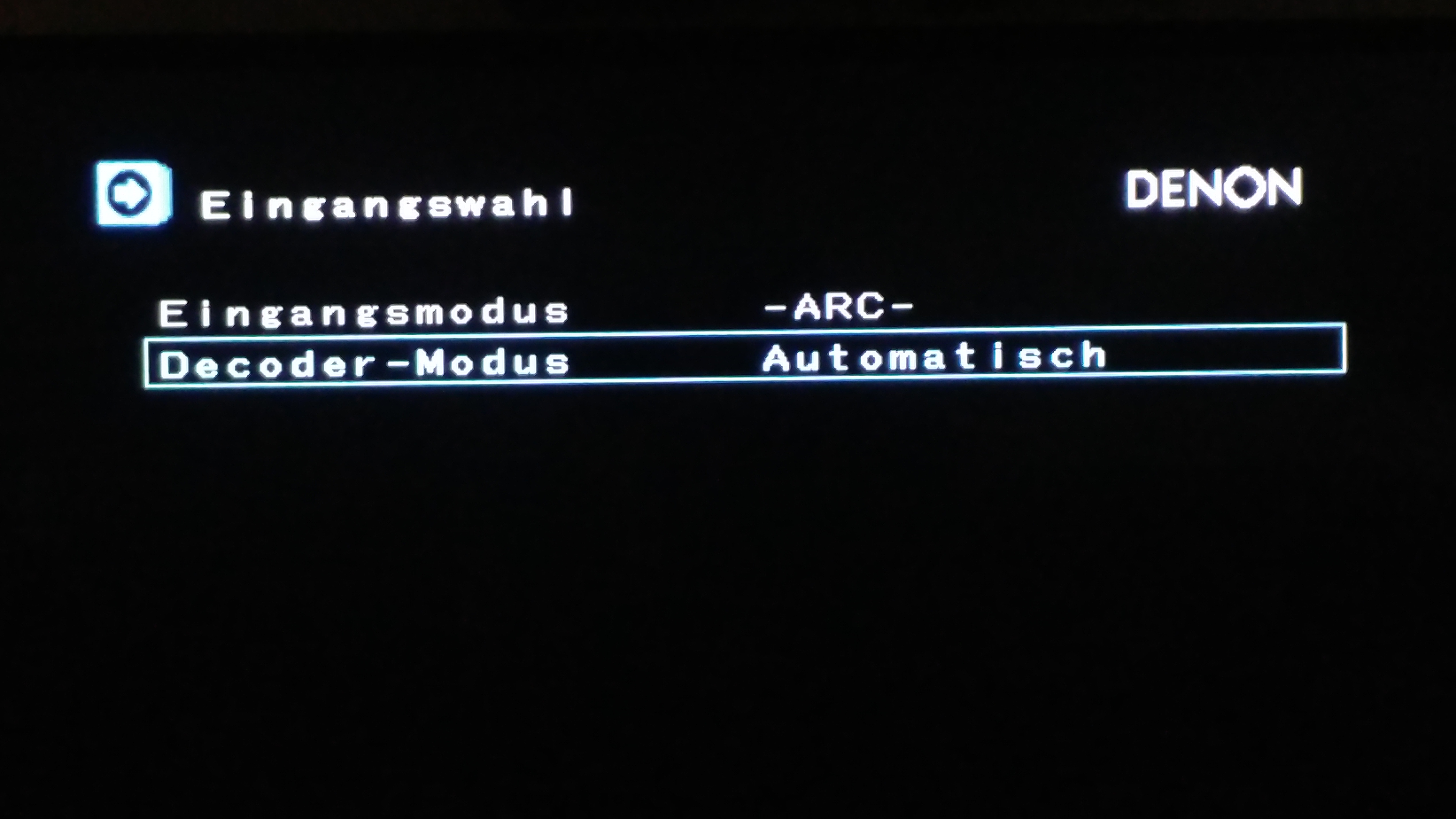

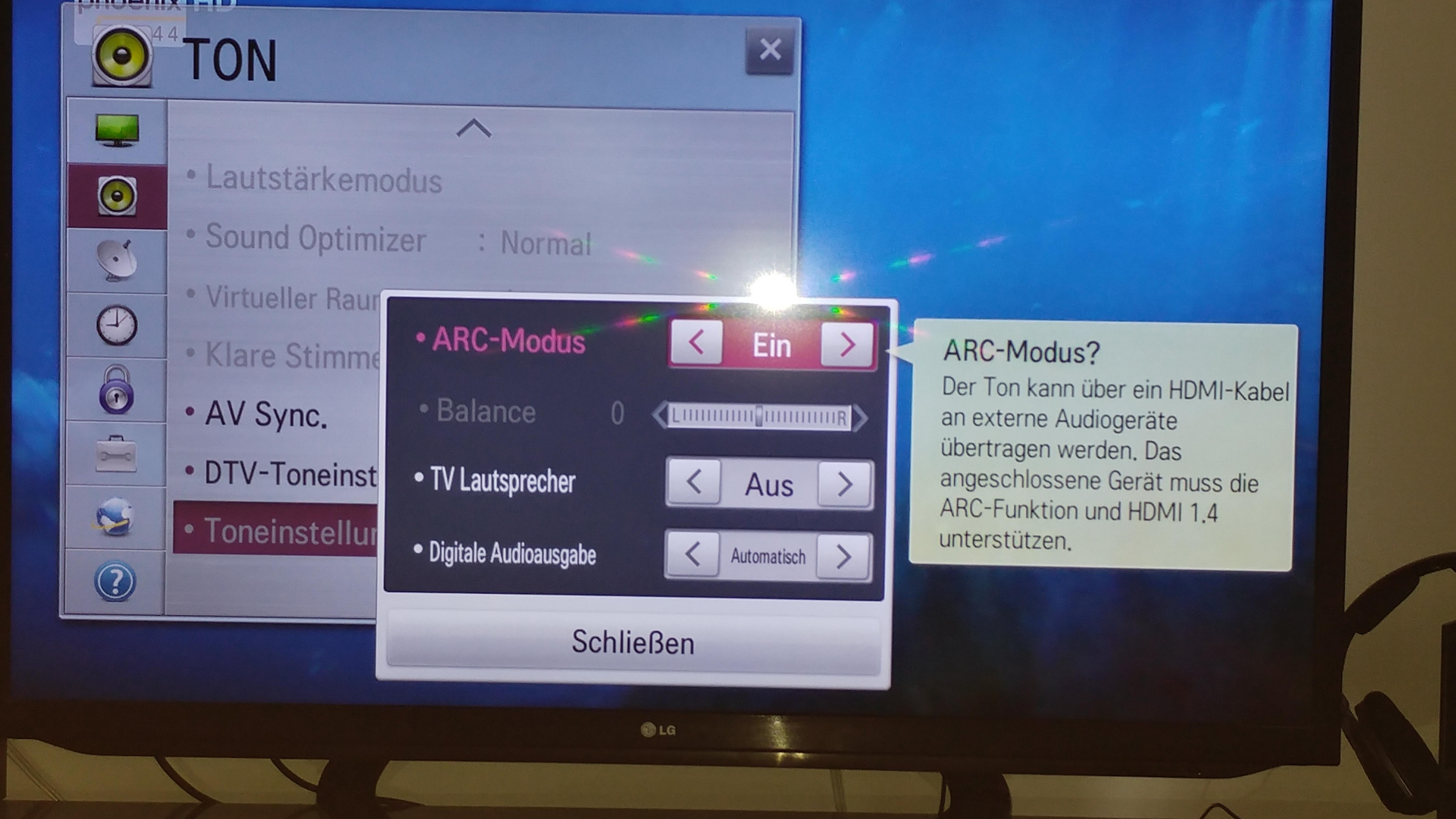

Ich habe auch einen LG Smart TV (von 2012) und einen Denon AVR-X1200W und habe ARC problemlos ans laufen bekommen.
Ich kann heute Abend mal schauen wie ich es eingestellt habe.
Im Menü vom Denon-AVR habe ich aber keine Einstellungsmöglichkeit gefunden, ist wohl vorkonfiguriert. Wenn ich den TV einschalte stellt sich der AVR auf TV-Audio und gibt den Ton über den ARC wieder.
Ich hoffe das hilft dir weiter.

Azshania schrieb:

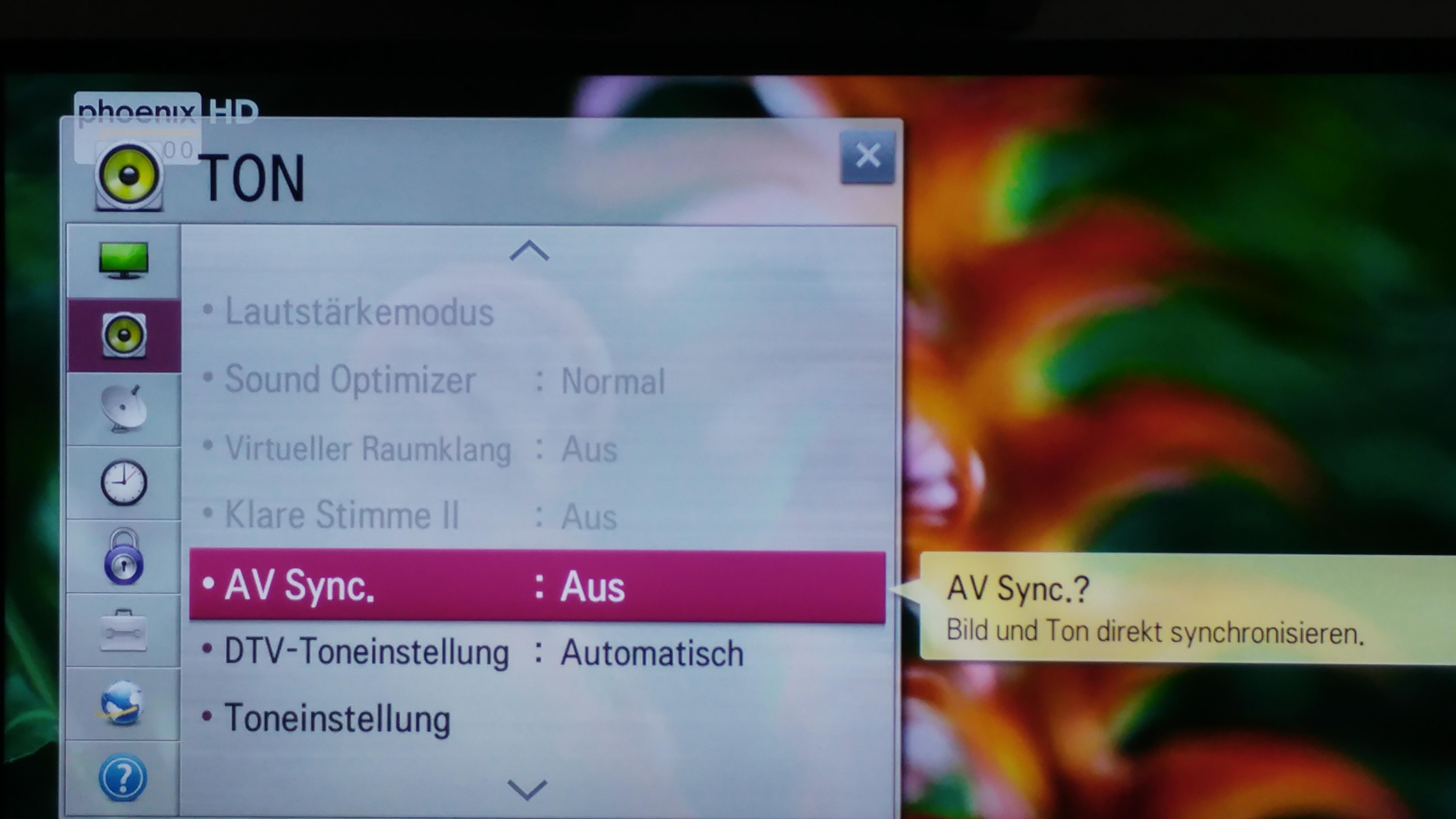

Anhang anzeigen 615177Anhang anzeigen 615179Anhang anzeigen 615182Anhang anzeigen 615183
magst du schauen ob im denon unter video -> hdmi noch was zu finden ist?
