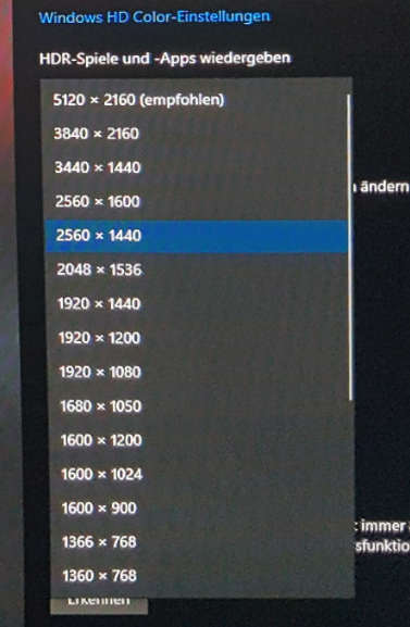

Wollte dies fixen, stellte aber fest, dass es keine Option gab die eigentliche native Auflösung von 3840X1600 einzustellen. Dafür etliche andere angezeigt, die bis zu 5120X2160 gingen.

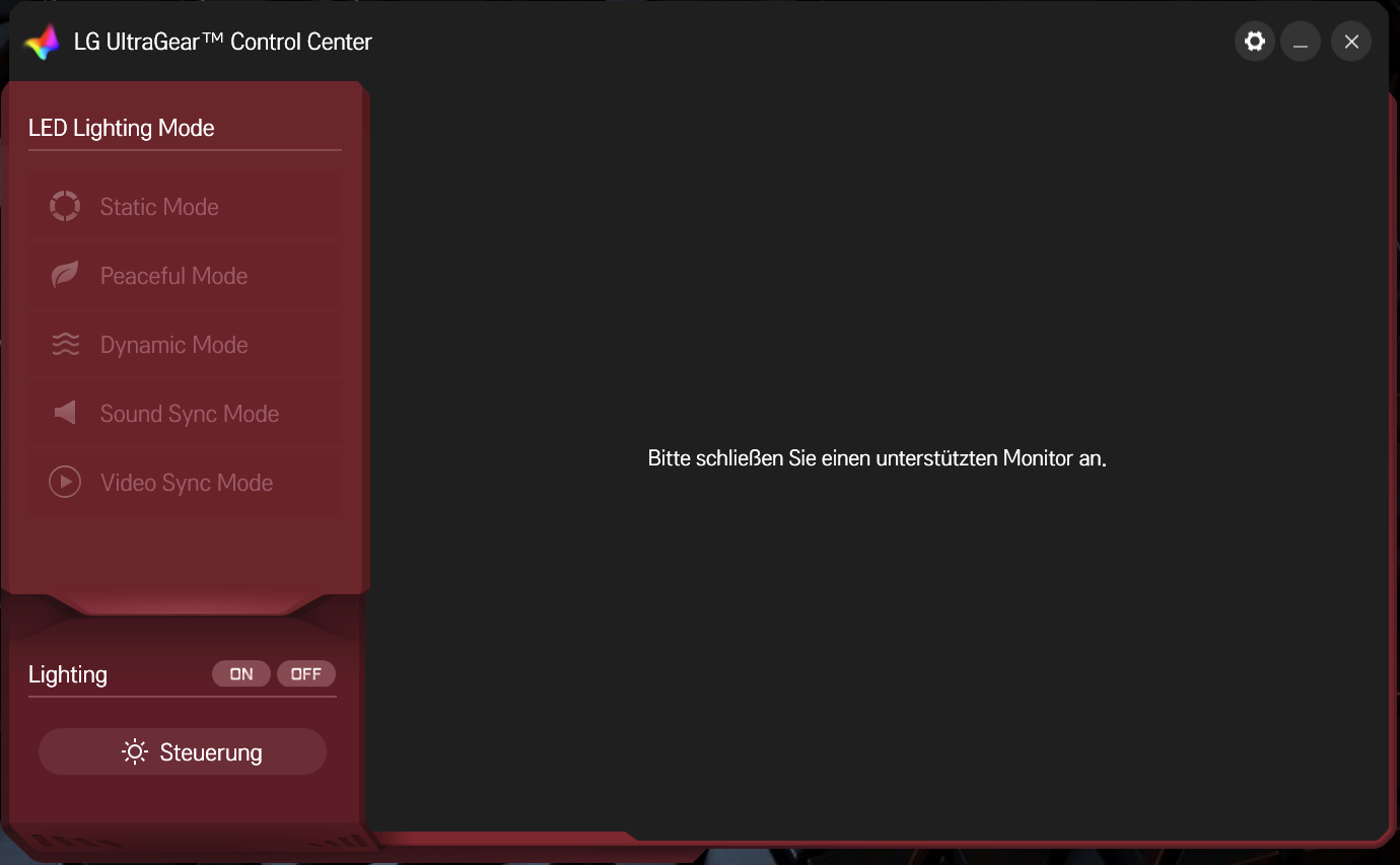

"LG UltraGear Control Center"-Software sagt: "Bitte schließen Sie einen unterstützten Monitor an", alle Einstellungen sind ausgegraut.

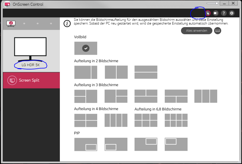

"OnScreen Control"-Software zeigt einen "LG HDR 5K" an und es fehlen etliche Einstelloptionen.

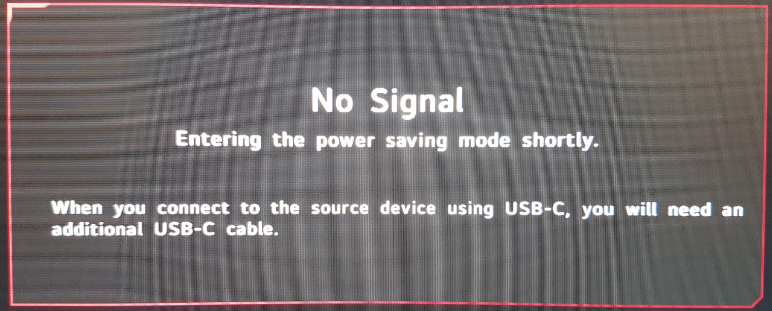

Nach Neustart des Monitors kam der Hinweis, dass ich ein USB-C-Kabel benötige.

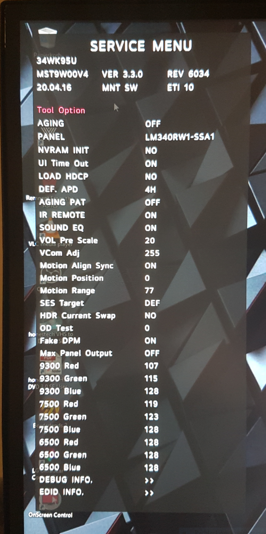

Nach langem rumprobieren, Monitor aus, an, am Steuerkreuz die Kombi "3xlinks, 1xrechts" hatte ich ein Bild und kam auch in das Service Menü (Bild im Anhang). Dies zeigte mir den "34WK95U" an. Kurz gegoogelt, tatsächlich ist das ein Monitor, der 5120X2160 native Auflösung hat. Leider konnte ich nicht mehr reproduzieren, wie ich in das Service Menü kam.
LG LCD Monitors
Service Menu Instructions (Models With Joystick)
  1. Power off the monitor using the power button.
  2. Press {Left} {Left} {Left} {Right} with the joystick.
  3. Power on the monitor by pressing on the joystick.
  4. When the display is on, press the on the joystick to bring up the menu, then select "Menu" instead of the normal settings menu, the service menu will show.
Leider geht das nicht, habe etliche male versucht.
Beim Punkt 1 " Power off the monitor using the power button. " scheitert es schon. "Power off" funktioniert nur sporadisch wenn ich Steuerkreuz Richtung Monitor drücke. Alles strange das ganze. :/

Hilfe!! Ich habe das gleiche Problem! Im Service Menü unter Tool Option das falsche Panel ausgewählt und jetzt wird der Monitor als LG HDR 5K(34wk95u) erkannt (es ist eigentlich ein 38wn95c). OSD per Joystick ist ohne Funktion. Ich kann somit keine Einstellungen mehr vornehmen. Gibt es eine Möglichkeit zum Hard Reset???
