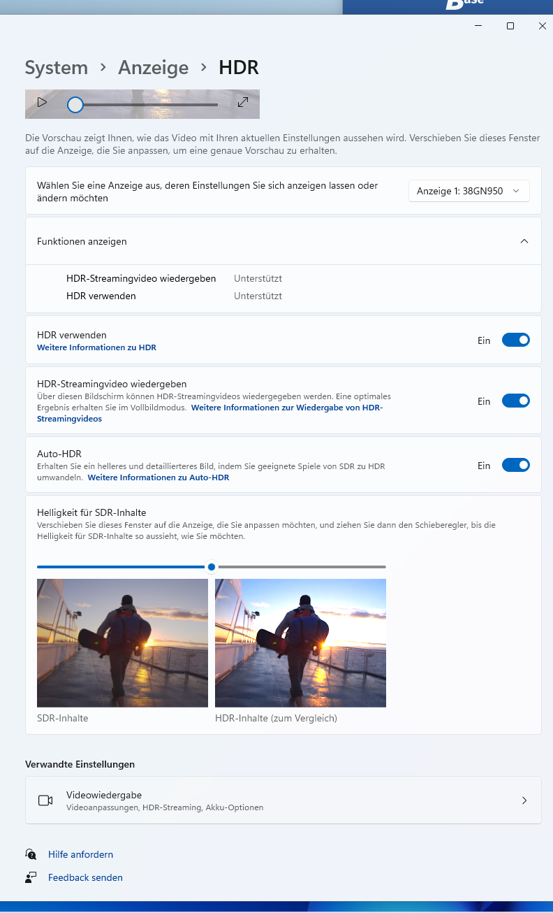

Jetzt muss ich mal dem HDR auf den Grund gehen. Eingeschalten wäscht es die Farben stark aus.

Mich nervt das globale Windows_auf_120FPS_HDR_Umstellen, damit Spiele(MFS 2020, CP 2077, F1 2020) HDR erkennen. Ausnahme Division 2, Doom Eternal.
Gibt es da vllt. iwo eine versteckte Einstellung?
Einschränkung durch DisplayPort. Mehr Bandbreite gibt es nicht. Alternativ auf 8Bit umstellen, dann geht auch mehr als 120hz. (Mmn sieht es aber schäbig aus)

Win10 kann kein AutoHDR, da hast du entweder KEIN HDR(wenn das Spiel es nicht kann) oder halt HDR. Aber ja, >120hz + HDR nur mit 8Bit. Betrifft jeden Screen, jedes OS.
AutoHDR ist nicht das wofür du es hälst :)
Du scheinst es nicht verstehen zu wollen, ich bin dann raus.
In ein paar getesteten Spielen - Watchdog Legion, Destiny 2, Division 2 - habe ich kein HDR unter Windows aktiviert und trotzdem konnte ich es im Spiel unter Einstellungen aktivieren.
Problem bei mir - egal ob nun bereits im System oder erst im Spiel aktiv geschalten - zunächst wird ein entweder ausgewaschenes Bild oder ein Bild im Comic Stil, also überzogene Pastellfarben generiert.
Wenn ich die Bildschirmauflösung mehrfach ändere - 3860 x 1600 bis auf 1920 x 1080 durch und wieder zurück und / oder von Vollbild auf Fenstermodus und wieder zurück, dann kommen irgendwann die richtigen Bildeinstellungen.
Und das ist dann schon echt nice ... nur verstehe ich nicht, warum ich erst ein paar mal hin und her ackern muss....
21.11.2021... ist noch aktuell ... es nervt und ich weiß nicht, ob es am BS liegt. Ich sitze davor und plötzlich als wenn jemand das Licht anmacht, kurz heller dann dimmt es sich wieder runter. Im Spiel echt nevig.
Passiert aber offensichtlich nur mit eingeschaltenem HDR.
