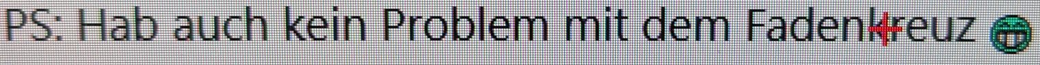

Also ich kann es immer ein und aus schalten und wechseln, ich brauchs zwar nicht und hab´s immer aus aber nach den Berichten hab ich es extra mal probiert. Ich schalte es im Monitormenü ein und so bald ich das Menü verlassen erscheint das ausgewähle "Fadenkreuz" und es ist dauerhaft vorhanden.
Ich hab als Firmware im Servicemenü:
38GN950 - NXP 5.21
MST9W00V4 - V 3.4.0 - Rev 7208
20.12.08 MNT SW ETI 1739
Panel: LM375QW2-SSA1
Aktuell 1739 Stunden
Ultra Gear Control ist die 1.73
BS: Win 11 Pro
und wie geschrieben von Anfang an NULL Pixelfehler (Check das ab und zu auch mal mit dem Eizo Monitortest: Hier!)
