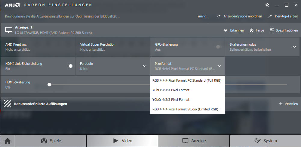

mit was wie angeschlossen ?
also HDMI oder DP ?
Farbraum mal ändern ... kann sein das er TV erkennt und daher die unteren Farben nicht richtig bringt..
in der Nvidia Systemsteuerung .
Ich habe eine AMD Radeon aber du meinst das Pixelformat oder?

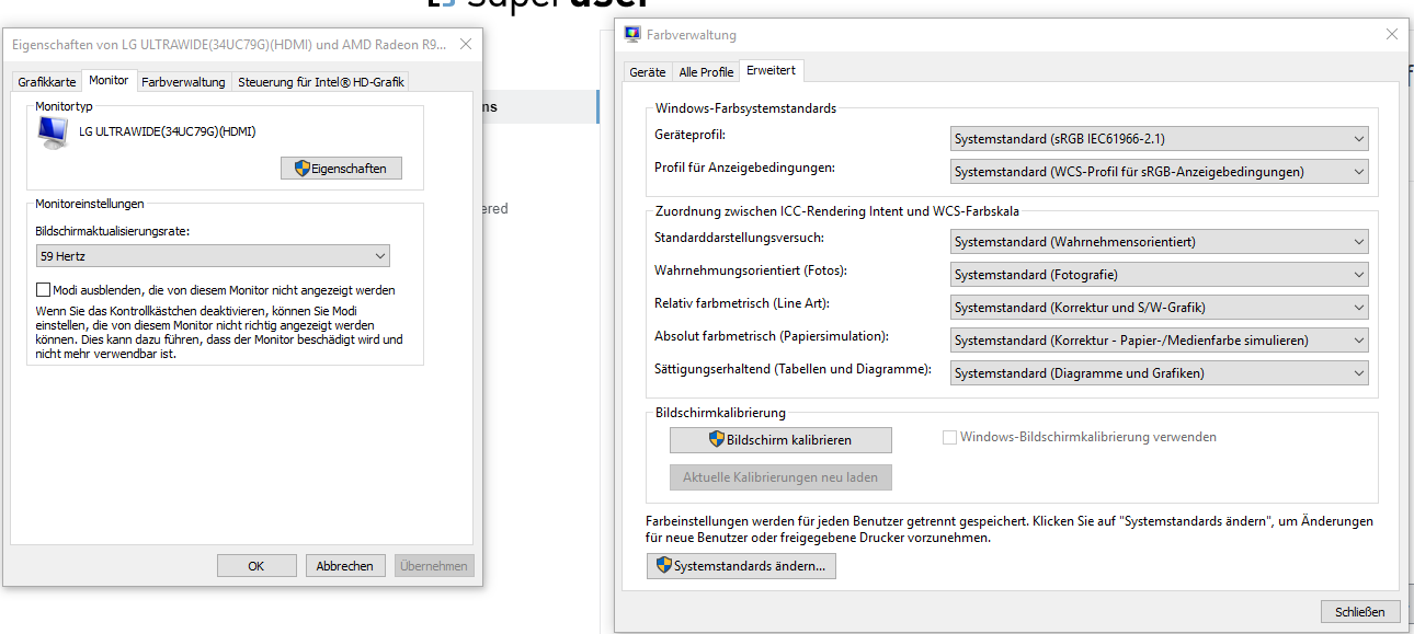

Also DFC ist aus. Ich weiß nicht, wo ich sonst noch recht schauen kann. Habe hier noch was zur Farbverwaltung gefunden, weiß nicht ob das irgendwie hilft?
