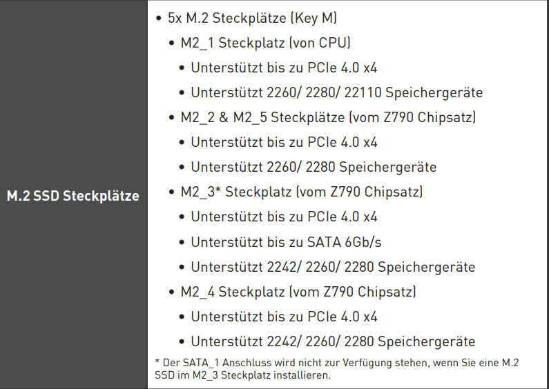

Warum so umständlich? Das MSI Z790 Board als DDR4 oder DDR5 kann bis zu 5 SSDs aufnehmen. Nur fällt dann ein SATA Port weg.Quasan schrieb:Werde dann wohl auf ATX umsteigen. Mit 3x nvme onboard + 2x nvme auf der RB4M2 sollte es ja passen.
In meinem Rechner habe ich das MSI Z790 Carbon (DDR5) Board verbaut und in meinem Fall sind auch 5 Slots dazu mit vorhanden. Aber im Gegensatz zum Edge Board ist bei mir ein Slot mit PCIe 5.0 statt PCIe 4.0 angebunden und wenn ich dort eine SSD verbaue, dann teilen sich die Lan der Grafikkarte mit diesem Port auf jeweils 8x.
Das wäre beim Edge Board nicht der Fall, da kein PCIe 5.0 als SSD vorgesehen ist.
