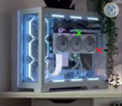

Eine Frage: ich sehe immer wieder O11 Dynamic die im Rückwärtsmodus mit der GPU noch im Vertikal Modus angebunden.
Aber da steht doch die GPU kopf über, und auch der Anschluss davon. Ist dass denn sicher, überhaupt bei den "Modernen" Gpu's die eigentlich recht gros und schwer sind. Besteht da nicht die Gefahr das die vom Anschluss rausfliegen? Oder ist das egal?

Die Grafikkarte wird doch ganz normal festgeschraubt, entsprechend rutscht auch nix raus. Oder was meinst du?
Wenn man nicht pfuscht und die Dinge gut befestigt sind viele Dinge möglich.
Ja festgeschraubt, aber nur vorne. Hinten wird sie nicht unterstützt, da kann sie schon mal verrutschen?
Ich meine jetzt ja auch die Grossen, wie zb eine 4090. Die hat schon ihren Gewicht.
Naja, die einzige Schraubverbindung (rot) ist in diesem Bereich. Die einzige weitere Halterung ist die Klammer (grün) vom PCI-E Port... Schön ist anders
Wenn ich überlege wie viel Kraft man braucht um bei manchen Mainboards den PCIe-Slot entriegelt zu bekommen mache ich mir da keine Sorgen. Ich lehne mich so weit aus dem Fenster und behaupte dass der Slot auch eine nicht verschraubte 4090 kopfüber halten könnte.
Wenn dir das zu heiß ist einfach auf so komische Basteleien verzichten oder halt schauen was es gut befestigt ist. Eine 4090 wiegt rund 3 KG (+/-), so extrem viel ist das auch wieder nicht.
Also eigentlich ist das vertikale Kit nicht für den invertierten Aufbau vorgesehen.
Hinweis: Dieses Umrüst-Kit ist nicht kompatibel im reverse Mode des O11 Dynamic EVO!

Das meine ich auch eigentlich.
Ja, das würde aber dann nur den Raiser Kabel betreffen, die Karte an sich hängt da einfach nur an ein zwei schrauben. Ob das denn mit der Zeit auch gut geht?
