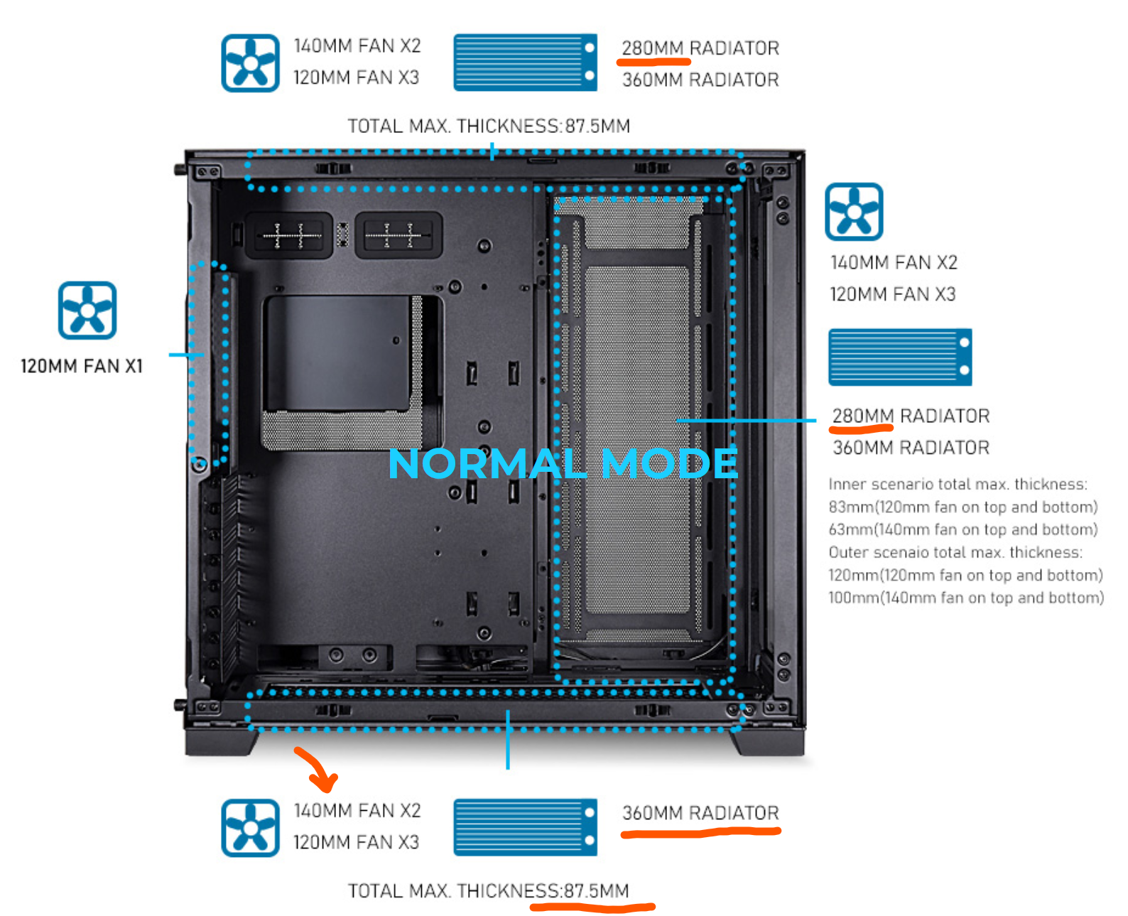

Es geht um das Lian Li O11 Dynamic Evo und wo im Gehäuse welche Radiatorgrößen untergebracht werden können. Der Hersteller selbst liefert zu der Frage u.a. folgendes Bild:
Kann mir jemand erklären, weshalb unten kein(!) 280mm Radiator hinpassen soll?
  1. Es ist offensichtlich Platz für 2x 140mm Lüfter.
    ... d.h. die Bohrungen/Schraublöcher sind vorhanden
  2. Es ist zudem Platz für einen 360mm Radiator.
    ... d.h. grundsätzlich passt ein Radiator rein
    ... womit auch hinsichtlich ATX Standard alles passen muss, also Abstand zum Mainboard und bspw. den Frontpanelanschlüssen etc.
  3. Es wird darüber hinaus sogar noch eine maximale Breite von ~87mm angegeben.
    ... was ich selbst mit einem 44mm dicken Radiator (egal ob 280mm oder 360mm) und 25mm Noctua Fans nicht erreiche

Ich vermute mal, weil unten die Breite fehlt. 360mm sind halt nur ~120mm breit. 280mm eben 140mm. Das passt dann scheinbar nicht.

Ein 280er Radiator ist oft auch breiter als die Lüfter, bei einer AiO ist deine Frage sowieso obsolet.
Kann aber auch an der Höhe liegen, also dass die Anschlüsse des Mainboards unten nicht mehr erreichbar sind. Vielleicht geht's mit dünneren (15mm) Lüftern.
Lian Li will 100% sichergehen, dass weiterhin alle Anschlüsse an der Unterkante des Mainboards benutzt werden können.
Wenn bei dir da nichts hoch absteht, könnte es passen, denn reinquetschen könnte man 140er.

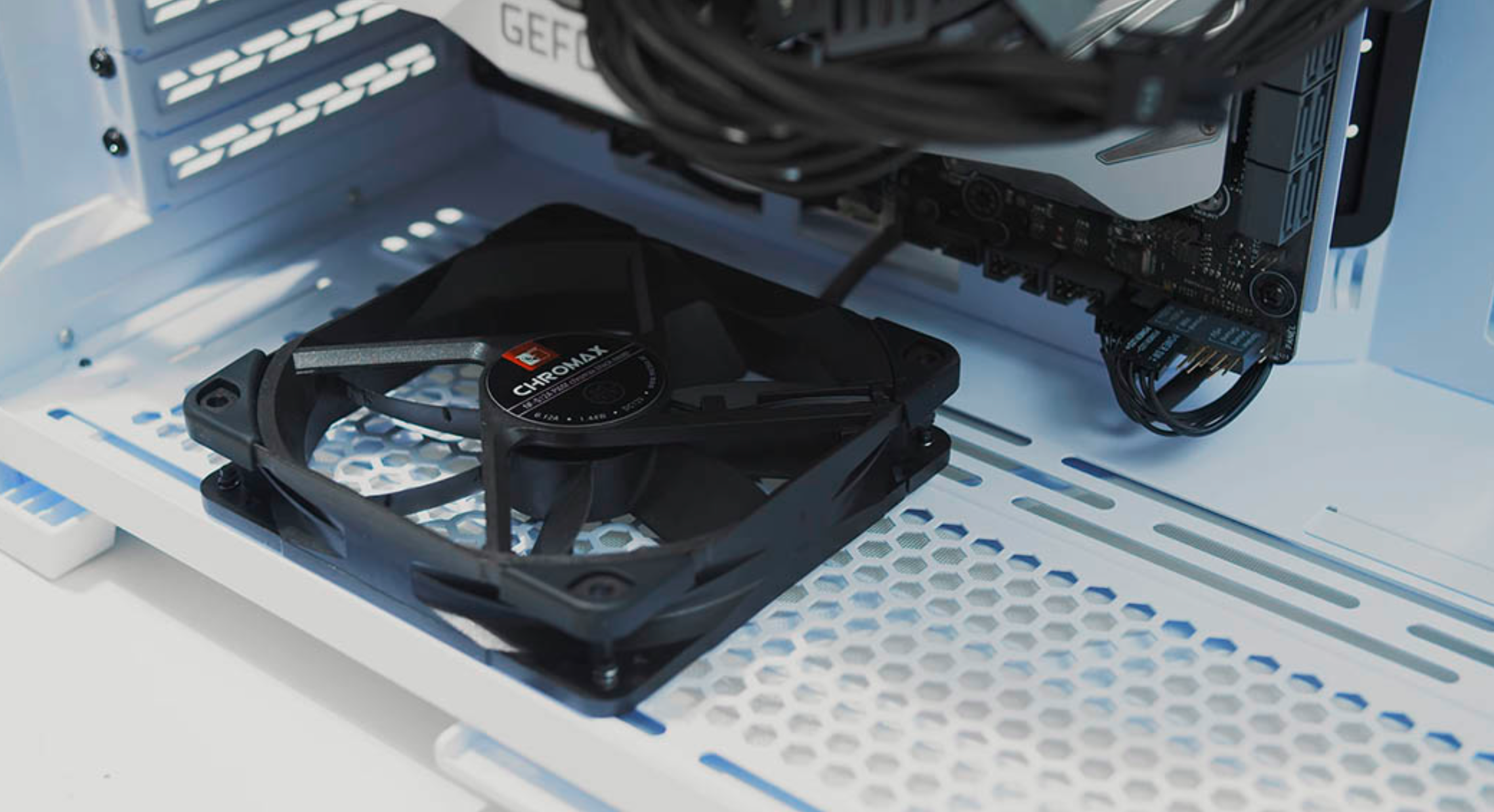

Genügend Löcher und Schienen sind vorhanden:

[...] Kann aber auch an der Höhe liegen, also dass die Anschlüsse des Mainboards unten nicht mehr erreichbar sind. [...]
Dann wäre aber die Herstellerangabe von wegen "maximal 87,5mm Höhe" schlichtweg falsch. Rein die Höhe betrachtet habe ich ja genug Platz.
Drewkev schrieb:
Ein 280er Radiator ist oft auch breiter als die Lüfter, [...]
Das dürfte dann das sein, woran ich nicht mehr dran gedacht habe. Klar, 140mm Lüfter passen ja rein, also auch in der Breite/Tiefe. Aber dass natürlich der 280mm Radiator auch nochmal ein paar Millimeter mehr hat in der Breite/Tiefe, ja, das könnte dann vermutlich knapp werden. So wird langsam ein Schuh draus.
