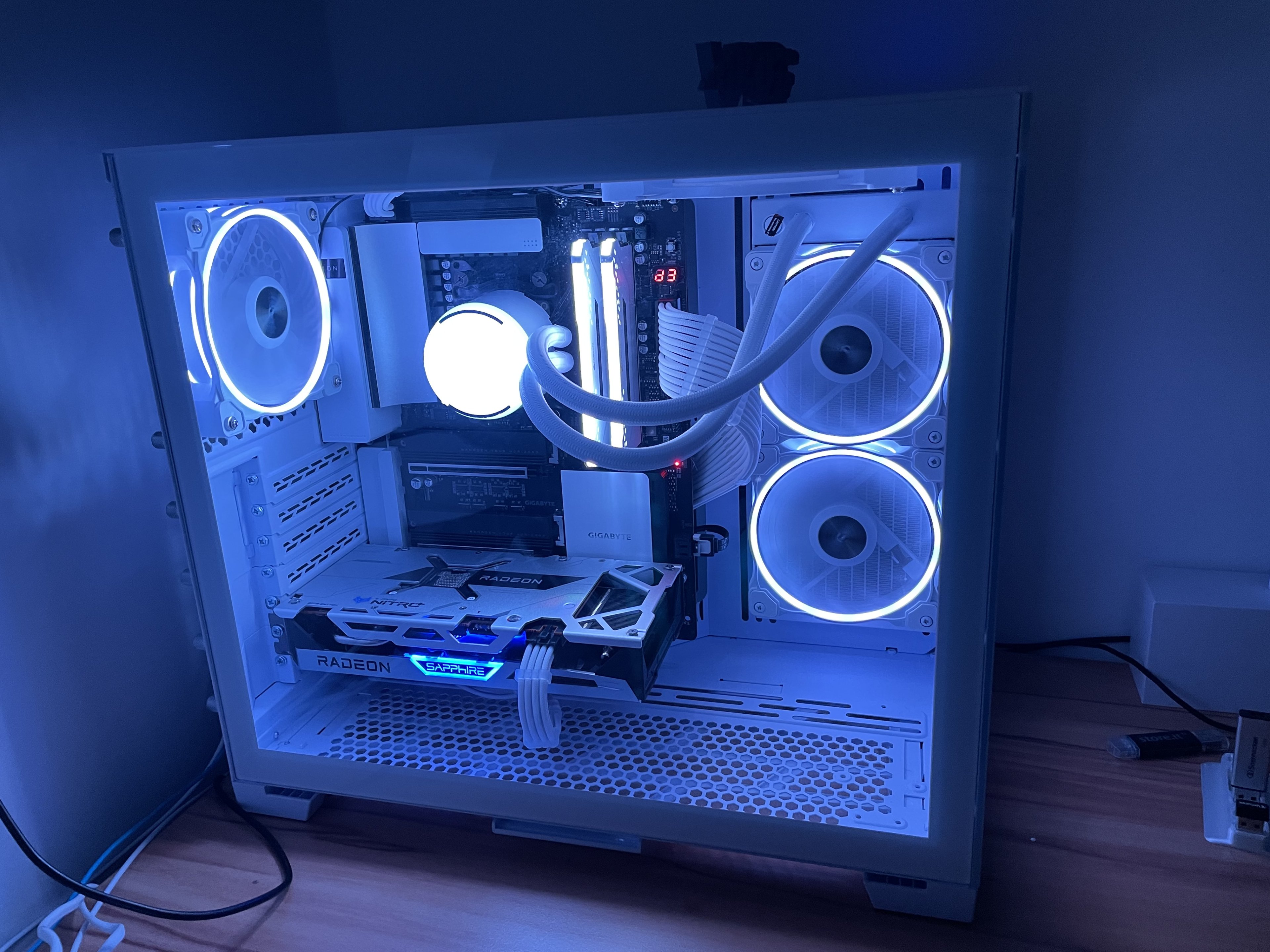

Viel zu kühlen gibt es nicht. Ryzen 3600xt und selten ausgelastet. Möchte mir die Optik nicht zerstören.

Schön wäre es wenn ich es mit den 14er hinbekomme. Die habe ich liegen und passen zum Rest. Wenn der Radiator dahinter passt und es mit den schlauchausgängen passt wird es wohl reichen.
Komme zur Zeit nur mit cinebench usw auf knapp über 70 Grad.
Ich wurde die lüfter runterregeln, hast noch genug Freiraum.
ich denke Mal das die 140mm Lüfter mit Getto-MOD Halterung nicht gut aussehen werden.
Hast da ein schönes Setup ich würde das jetzt nicht verschandeln wollen.
Könntest noch auf die Lian LI RGB Lüfter wechseln die sind auch leise.
Ja aber „alle“ neu kaufen kostet schon etwas.
Und ein Getto mod wird es je nicht.
Radiator hinterm Blech angeschraubt und die großen Lüfter davor. Ich teste heute Abend einfach und berichte dann.
Habe gerade herausgefunden das 30mm Platz sind und der Radiator hat 27mm.
So habe mal einiges getestet.
Radiator auf die Innenseite ging leider nicht da der einfüllstutzen im Weg ist.
Habe es nun herkömmlich verbaut aber zusätzlich die beiden 140mm Lüfter quasi unsichtbar dahinter geschraubt.
Die ganzen 120mm Lüfter auf eine Geschwindigkeit gesetzt die akustisch angenehm sind und die beiden 140er regeln je nach Temperaturen.
Das Ganze funktioniert wunderbar und ich komme nicht über 80 grad hinaus.
