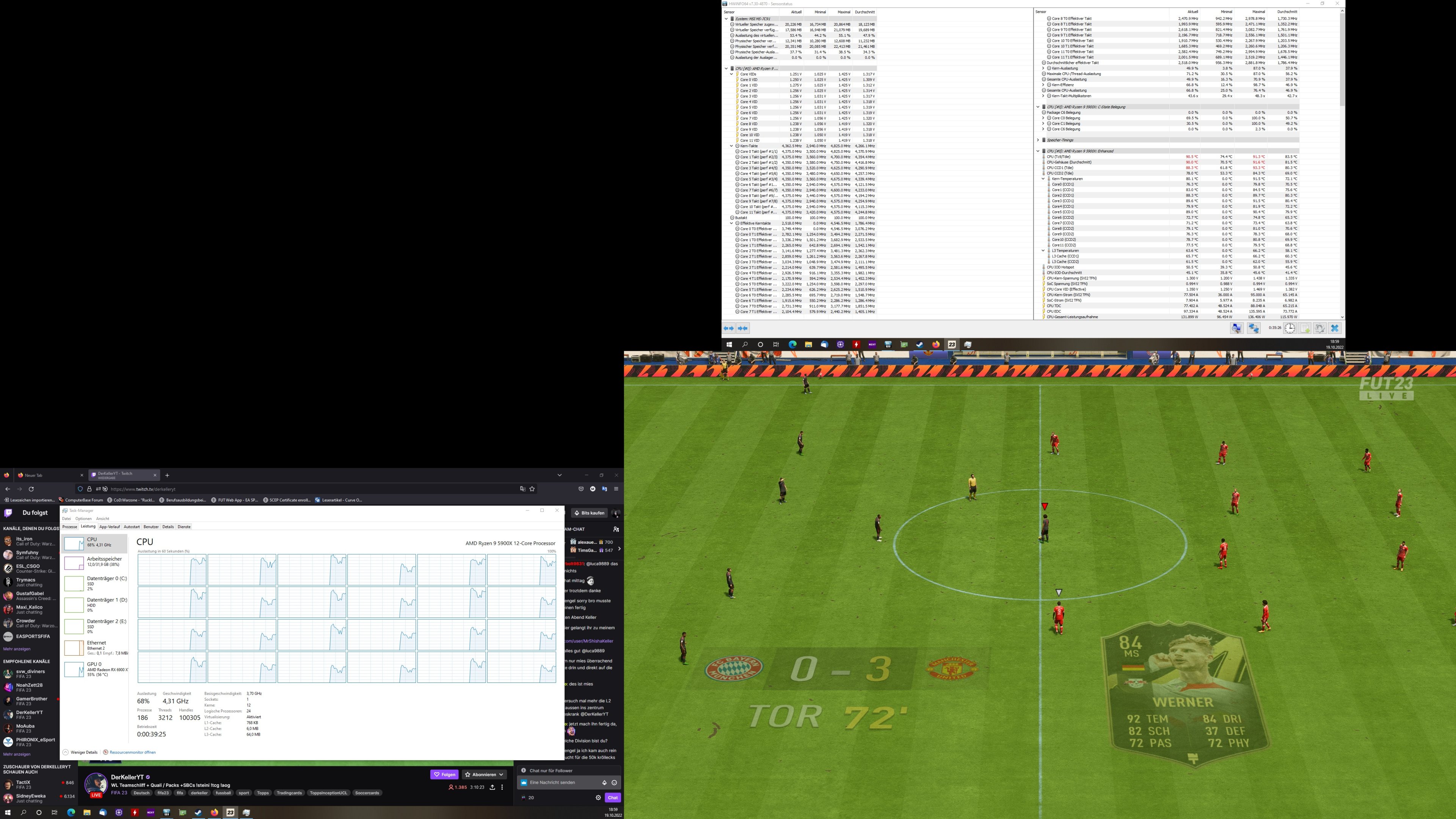

Ich hab ao ziemlich jede Airflow variante ausprobiert ^^
Ich rede von temp Peaks bis knapp 92°C. Bei Fifa ab und an mal gerne konstant 85°C.
Hab schin so ziemlich alles erdenkliche auspeobiert
Im Idle bzw. Bei "normalen" Officeanwendungen und beim Browsen bewegen sich die Temps so zwischen 40-60°C.
Starte ich ein Spiel, geht die CPU Temp. direkt rRchtung 80°C+. Ingame bei z.B. Fifa steigt die CPU Teilweise auf ca. 92°C. Meisstens ist´s "nur" nen kurzer Peak und die Temp. bleibt bei etwa 83-86°C.
Beim Starten von TimeSpy peakt die Temp. gern mal richtung 95°C, hällt sich danach meisst so im 84-88°C bereich.

Graka (6900xtu red devil) hab ich schon undervoltet soweit es irgendwie stabil ging, CPU Powerlimit hab ich auch mal stark runter gesetzt (sowohl im Bios also auch via RyzenMaster). Brachte nur Besserung bei bei den Idle Temps, allerdings nicht unter Last.

Das kann doch nicht normal sein? Ich hab nen Browser auf und Spiele Fifa und nicht Cyberpunk auf Ultra..
Ja hab ihn wieder auf Stock gestellt, so wie hier verlangt wurde...
Nö, FPS auf alles was geht. bei nem 165hz Monitor bekomm ich Augenkrebs wenn das game auf 60 fps läuft. Dafür hab ich nicht so nen Rechner ^^
