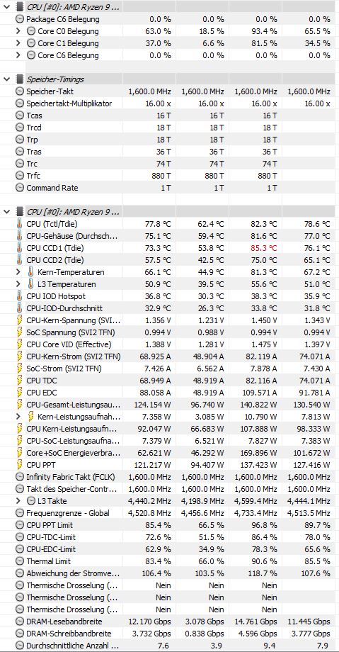

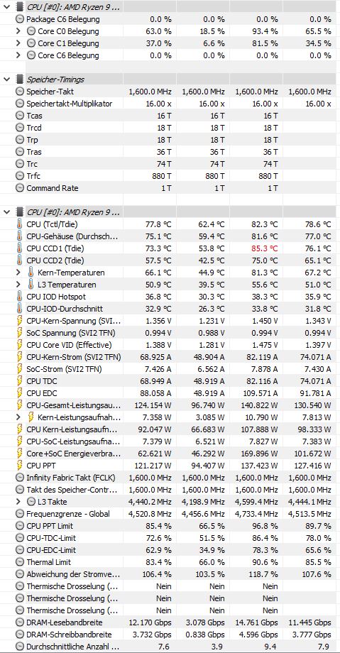

Ich kann jetzt definitiv sagen, dass die Laggs mit der Temp zu tun haben.
Jede Mal, wenn ich merke das es einen lagg gab, und ich auf hWInfo blinzle, sehe ich, dass die CPU Temps ( CPU Tctl/Tdie // GPU-Gehäuse und CPU CCD1 (Tie) ) kurz in den roten Bereich springen (85°C+). Danach gehen sie wieder knapp 5°C runter und alles läuft flüssig.
Man kann es sich vorstellen wie eine kurze Spannungsspitze, die ausreicht um ein Leuchtmittel platzen zu lassen ^^
Ich werde mich jetzt mal aktiv ans UV des Prozessors begeben und mal sehen was ich da so rausholen kann

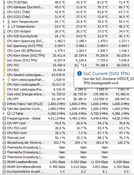

Habe ich jetzt auch gemacht. Habe Ryzen Master mal die "Optimierung" machen lassen und die PPT nochmals ein bisschen runter gestellt (müsste jetzt tatsächlich mal gucken wie tief).
Hab dann gestern Abend nochmal getestet und der Max Spike liegt bei 83°C.
Ich kann damit so zwar erstmal Leben, mein innerer Monk ist aber unzufrieden weil dieser sau teure Prozessor nicht so rennt wie ich das möchte
SInd halt immer nur so kurzzeitige Spikes. Die Temp. bleibt nie länger als 1-2Sek auf 85-90°C. Meistens nach ca. 15-20 Min. Fifa ODER genau dann, wenn TimeSpy die Daten Sammelt kurz bevor die Demo beginnt.

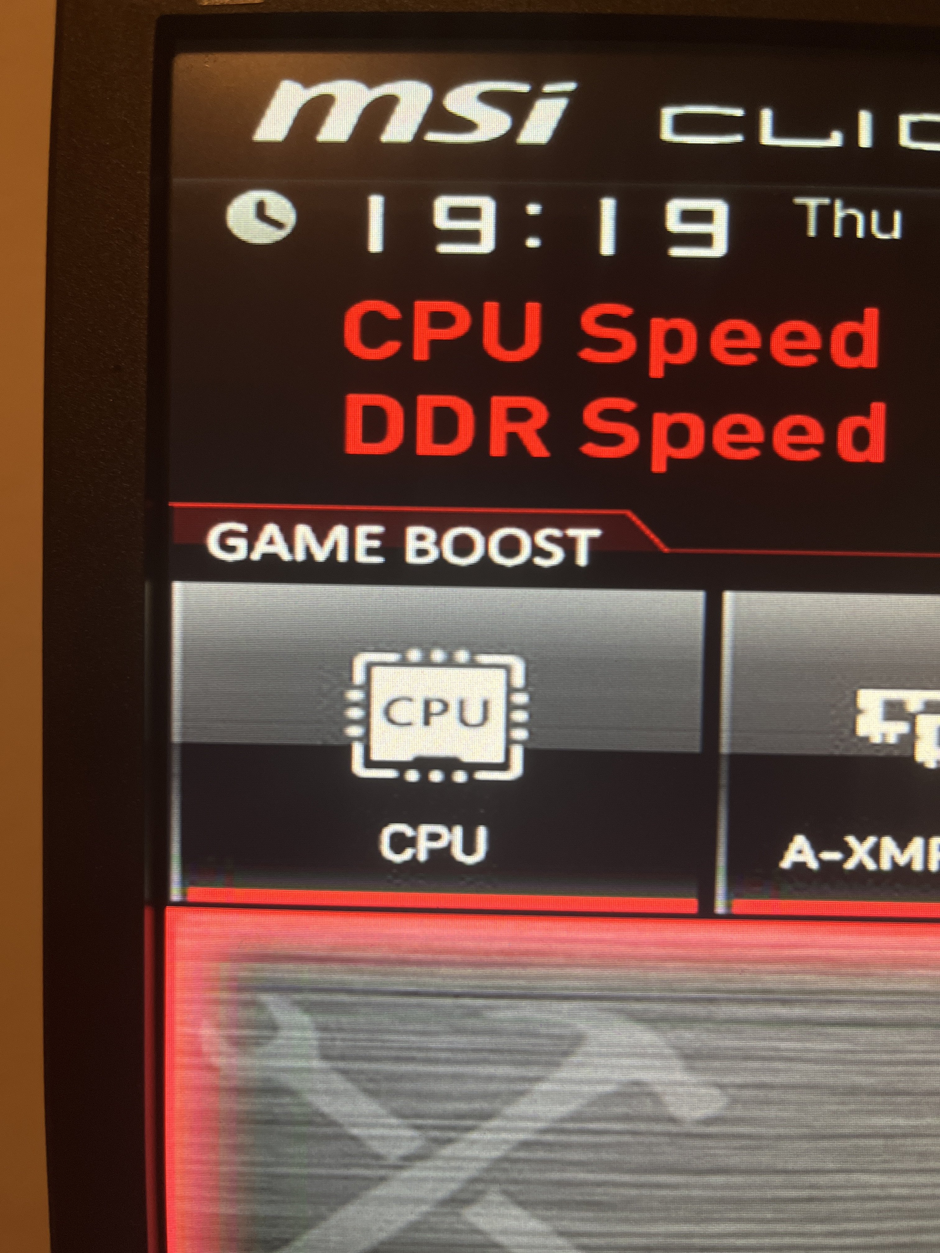

Und bitte mal ein Foto von dem von dir installiertem ryzen master.
! Msi center zum testen mal deinstallieren !
Sichestellen das cpu game boost
Deaktiviert ist und nicht rot ist.

- Ryzen Master habe ich akteull nicht mehr drauf. Habe gerade das Bios nochmal auf Werkseinstellungen gestellt und eine Clean Installation gemacht. Hab ziemlich viel rumprobiert die letzten Tage.
- Nene, CPU Overclock ist so wie auf dem Foto nur rot unterstrichen, XMP dafür aber rot gefüllt (also aktiviert)

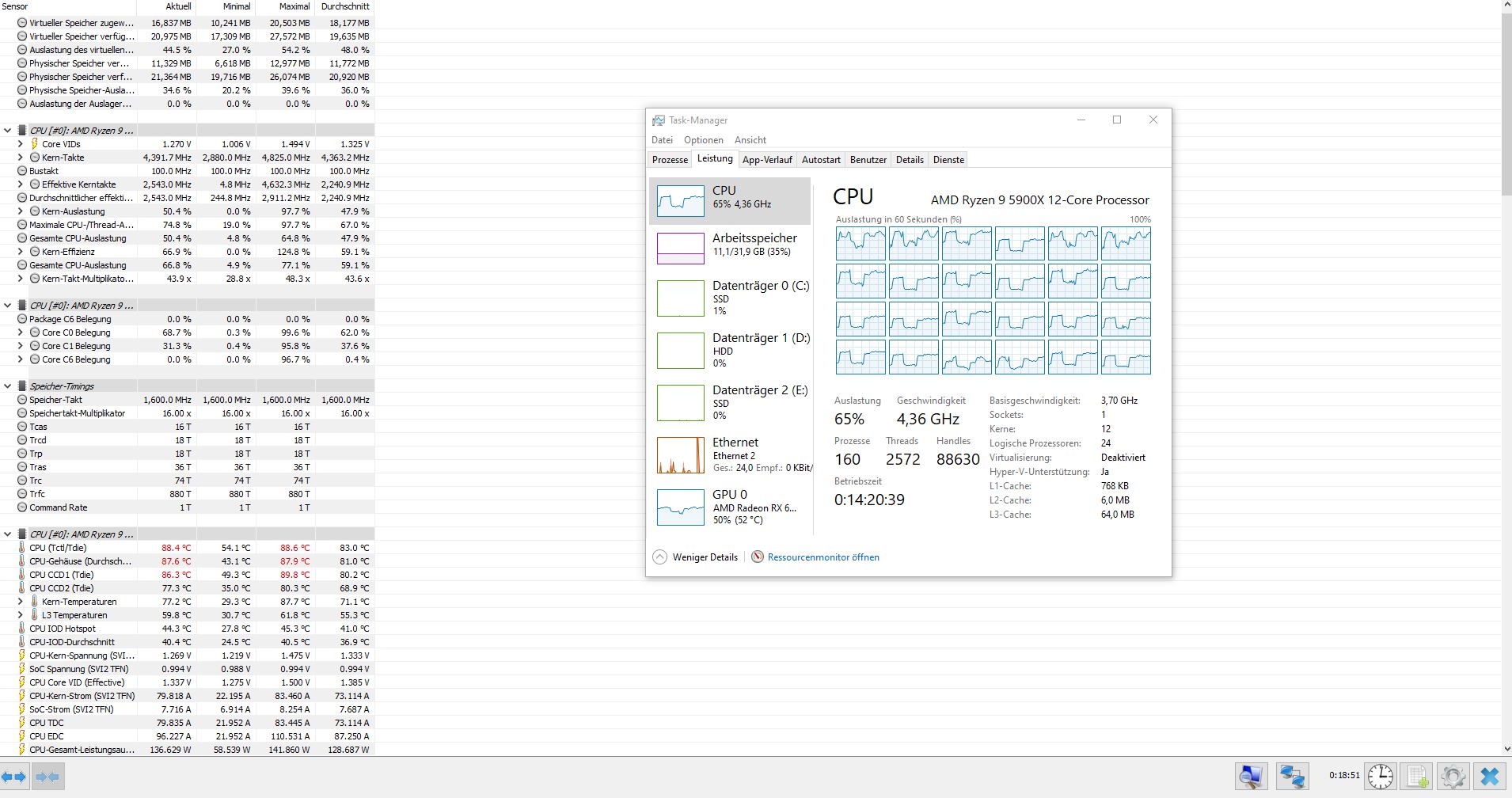

Habe jetzt gerade mal einen Test mit offenem Case gemacht (Front- und Seitenfenster sind abgebaut).
War jetzt eine Runde Fifa, tatsächlich auch laggfrei.
Werde jetzt nach und nach die Seitenteile wieder montieren. Danach Die ein oder andere Software installieren bis es wieder anfängt.
Ich vermute ganz stark, dass sobald ich das Case wieder geschlossen habe, es wieder los geht
Interessant. Ich habe alles gelassen wie vorher. Habe zusätlich nur einen Twitch Stream via Firefox nebenher laufen.
Zack, gabs nen Peak.

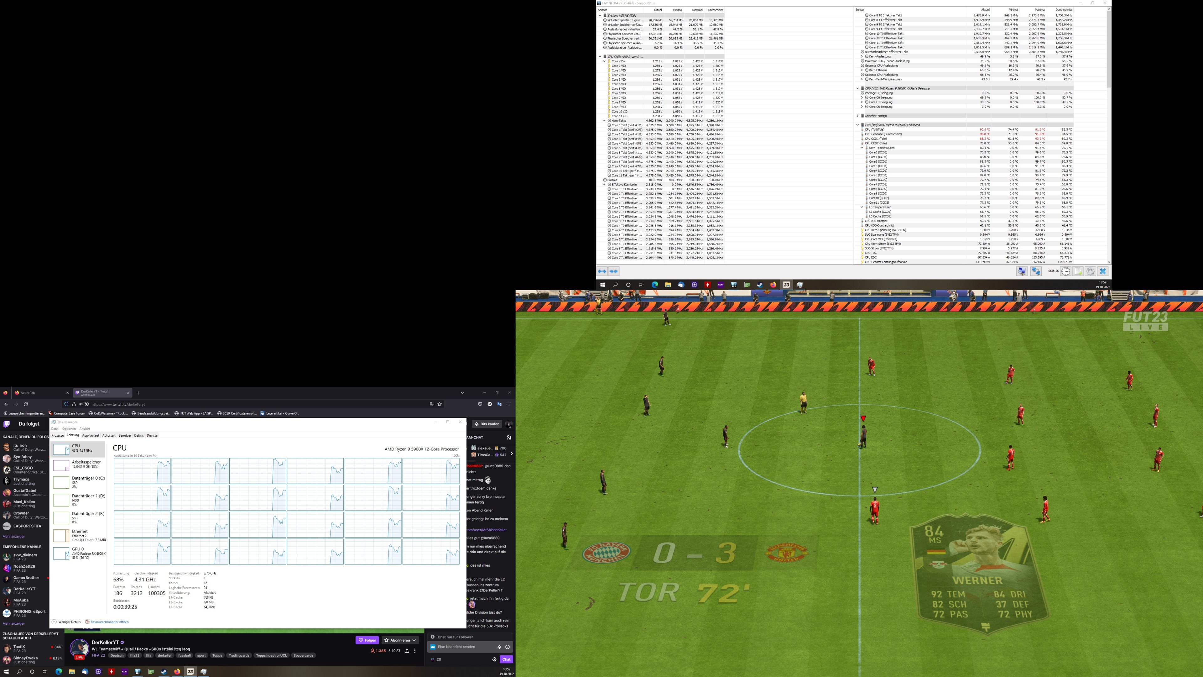

So sieht´s dann aktuell mit geschlossenem Case aus bei ner Runde Fifa. FPS auf 60 begrenzt.
Nichts im Hintergrund am Laufen, sogar Browser ausgeschaltet.

Edit1: Pumpe und Lüfter zusammen laufen lassen machts quasi schlimmer
Konstant 88-92°C beim Fifan
