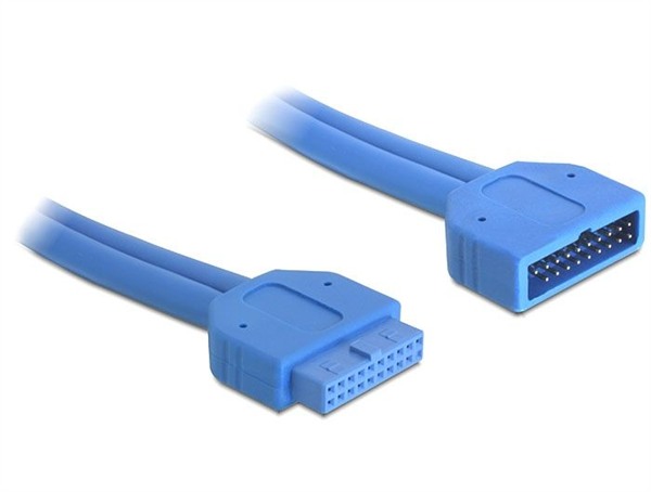

Ich habe eine Lian Li PC-60FN.
Oben auf dem Gehäuse befindet sich ein USB3.0 Anschluss.
Diesen habe ich an meinem Mainboard angeschlossen.
Mainboard: Intel i5 2500K : GA-Z68X-UD3H-B3 (rev. 1.3) Bios: F11
System: Win7 / 64 Bit
Allerdings funktioniert dieser einfach nicht im USB3.0-Modus.
Weder eine WD Elements SE 3.0 noch ein Transcend JetFlash 780 (32GB) USB-Stick funktionieren an diesem USB3.0-Anschluss.
WD Elements SE 3.0 : Wird gar nicht erkannt
Transcend JetFlash 780 : Wird erkannt, läuft aber nur im USB 2.0 Modus
Funktioniert bei Euch dieser USB3.0 Anschluss?

Bist du sicher, dass du das Kabel am USB3-Anschluss des Mainboards angeschlossen hast?
Man kann so ein Kabel falsch anschließen? (USB 2.0 Mainboard-Anschlüsse sind doch kürzer.)
Aber ich kann es gerne nochmal überprüfen.
Falsch nicht unbedingt, aber ich hab mal einen pin beim anstecken verbogen und da meinen augen nicht mehr die besten sind, ist es mir nicht mal aufgefallen.
Ja ja, das Alter :p
Zum Problem: Stimmt, die Anschlüsse sind tatsächlich verschieden. Trotzdem kannst du ja mal schauen, ob unter der Buchse was mit USB3 steht. Ansonsten hätte ich jetzt auch keine weitere Idee.
Vielleicht mal eine Linux Live CD booten und schauen ob es da geht? Oder testweise mal Windows 8 installieren?
