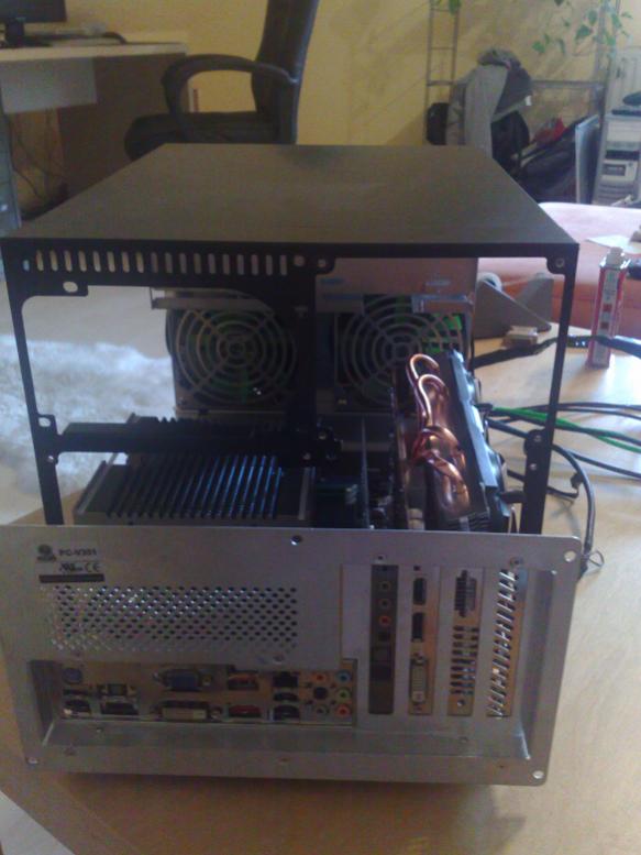

Gute Frage.. genau so hoch, dass sie mehr schlecht als recht ins Gehäuse passt
Zwischen dem PCB und dem Festplattenkäfig ist ziehmlich genau eine PCIE-Stormstecker-Länge Platz.
Ironischerweise hätt ich mir das Zurechtbiegen sparen können, am Wochenende wird das Gehäuse (ge-/zer-)modded
Festplattenkäfig fliegt u.a. raus, und dann ist da genug Platz.

hatte ein ähnliches Problem mit meiner Sapphire 4670 Ultimate und dem V351. Habe die untere Öffnung des Festplattenkäfigs mit einem Tool etwas vergrößert und konnte dann die Karte von der Seite einbauen.

Ich habe mal kurz gerechnet und mit etwas Glück sollten die oben stehenden Heatpipes genau in die Öffnungen des Festplattenkäfigs passen.
Wenn das so sein sollte, würden trotzdem noch zwei Festplatten Platz haben.
Knapp aber passt ;-)

Das Problem war bei nur eher diese schwarze Querstrebe an der Gehäuserückseite. Die ist noch ein kleines bischen tiefer als der FP-Käfig. Egal, ich drück dir die Daumen, dass es passt

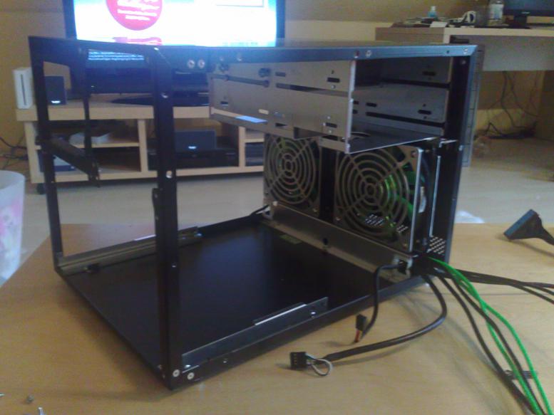

Ich hab mir heute Mittag Platz gemacht, jetzt konnte ich mir den Twinturbo auch wieder geradebiegen

Jetzt ist Platz! ;-)
Hattest du die Nieten aufgebohrt?
Wie kommen nun die HDD/SSD hin?
Nein, das mit der 5830 PCS+ wird nicht passen, ich hatte hin- und her gerechnet.
Ich werde die Karte zurückgehen lassen und hatte mir gestern noch eine der letzten Gigabyte 5770 im ATI-Design geordert, die sind in 2D super leise und 3D noch gut.

Jep, aufgebohrt die Nieten, ging total problemlos mit einem 3mm Bohrer. Lediglich die Verbingung FP-Käfig zum Laufwerksschacht musste ich wegdremeln, an die Nieten kommt man mit der Bohrmaschine nicht dran.
War mir aber ganz recht, da ich durch den Ausschnitt am Laufwerksschacht viel besser an die PCIE Stormstecker komm
HDDs kommen mit 3,5->5,25 Adaptern in die Laufwerksschächte, SSD klebt per Klettverschluss an der Gehäusefront vor den Lüftern.
