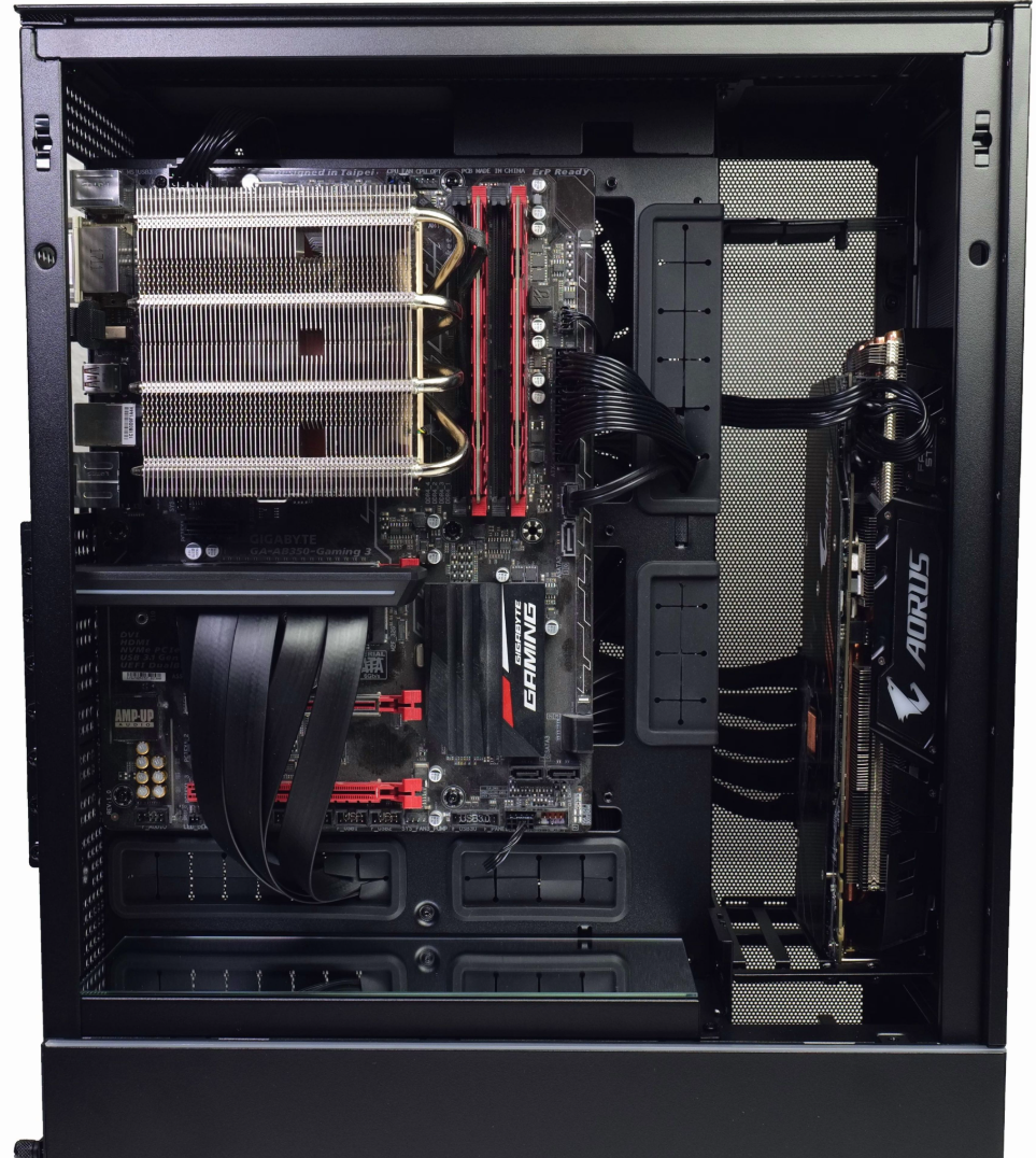

Siehe z.B. hier, mit 288mm langer GPU. Die Stütze hängt halt oberhalb ungenutzt in der Luft:
Bei kürzeren GPU's kann man sich hier auch eine Stütze improvisieren.
Du kannst ja immer noch zwischen Mainboard-Tray und GPU-Backplate einen Keil aus z.B. Hartgummi setzen o.ä. Wenn das Case aber eh nur auf dem Tisch rumsteht und nicht transportiert wird; in meinen Augen völlig unnötig.

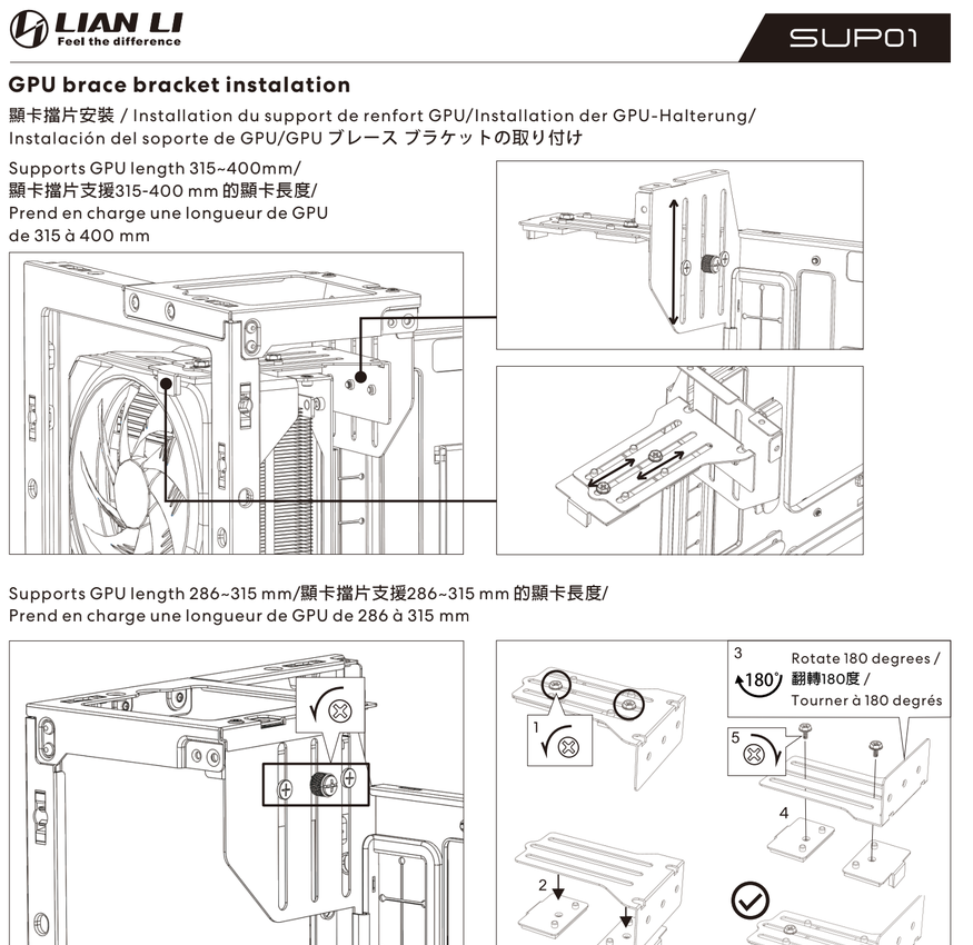

Auf der Webseite wird auch von der Stabilität während Transporte gesprochen:
Furthermore, a brace bracket at the top can be adjusted based on the GPU’s length (310~400mm) or thickness, ensuring GPU stability during transportation.
