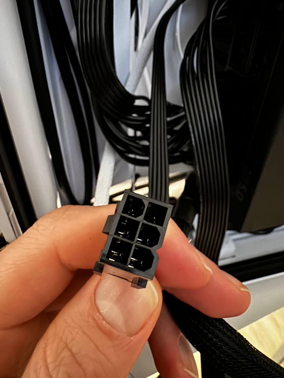

Hallo miteinander, ich bastel gerade meinen neuen PC zusammen und stoße auf das nächste Problem.
Meine neuen Lian Li Uni Fan TL 120 Lüfter, bzw. der UNI HUB – Controller (TL Serie), benötigt einen 2x3 poligen PCIe Anschluss am Netzteil, den hat mein FSP Hydro ATX 3.0 Netzteil aber nicht. Da ich das Netzteil schon einige Zeit besitze und es aus dem alten Rechner kommt, kann ich es natürlich nicht umtauschen. Und ein neues möchte ich mir deswegen jetzt nicht kaufen.
Gibt es hier eine Adapter Lösung z.b. für SATA oder die 4 poligen, alten Anschlüsse, an welche vor der SATA Ära eine normale HDD angeschlossen wurde? Die gibt mein Netzteil auch noch per Kabel Lösung her.
Falls es so was gibt, weiß ich nicht, nach welchen Begriff ich da suchen soll? Einer eine Idee, einen Tipp?

Das dürfte der normale 6 Pin PCIe sein, welchen du über den 6+2 vom Netzteil bekommst.
Sind da noch welche frei?
Reaktionen: Whistleblower
doch, hast du.
weil das ein pci-e strom ist. und du hast 2x pci-e 6+2 mit insgesamt vier steckern.
die zwei läßt du leer, und die 6 steckst du.
das netzteil ist ein single rail design.
oder hast eine graka mit 2x8pol?
und selbst wenn: lüfter brauchen ned wirklich viel strom,
sind an der graka 2x8 gebunden, nimmst du sowieso zwei kabel, und da sind immer noch die "zweitschwänzchen" an den zwei kabeln.
und die kannst verwenden.
Ein Sata- Stromanschlußkabel sollte deinem Controller nach den Angaben des Herstellers beiliegen.
Es sind sogar drei PCIe- Kabel mit dabei mit dann insgesamt sechs Abgriffen.
ok, ja, grade gesehen.... nuja, fettes zwölfhunderter, 1,2kw ist natürlich wahrscheinlich gnadenlos überdimenioniert....
Danke für eure Hilfe. Das die 8er Kabel 6+2 sind, hab ich gar nicht gesehen, weil die komplett nah dran waren :freak:
Nun passt es natürlich.
