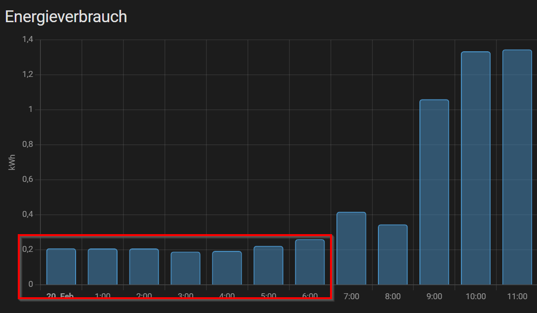

mich würde mal interessieren, wie hoch der Standby-Stromverbrauch Eurer Installationen so ist.
[/ot]
Da bei mir fast alle (Zigbee) Geräte mit CR2032 Knopfzellen laufen nicht wirklich hoch. Die 230V Zigbee Geräte ziehen je nur 0,1 - 0,3W.

Damit habe ich eine Grundlast von ~200 - 220W.

Bezueglich Stromverbrauch, hatte ich hier bereits meinen Serverschrank beschrieben. Wenn man dem Shelly traut, dann sinds rund 90W - 100W für Server/Netzwerk/Internet inkl. PoE Zeugs.
Dazu kommen ein Kühlschrank, eine Kühl-Gefrierkombination und ein sehr alter Gefrierschrank, der laut Shelly ebenfalls 56 W konstant frisst. Dazu weiterhin ein Raspberry PI 24/7.
Fast alle Geräte laufen im Standby, auch wenns kein Smarthome ist, bspw. netzwerkfähiger AVR. Ausnahme sind Docking Stationen, weil der da der Standby Verbrauch recht hoch erschien.
Im Schnitt liege ich damit schwanked bei etwa 200 - 270 W.
0.26
0.19
0.26
0.21
0.27
= 1,19 kWh in 5h = 0,238 kWh in 1h

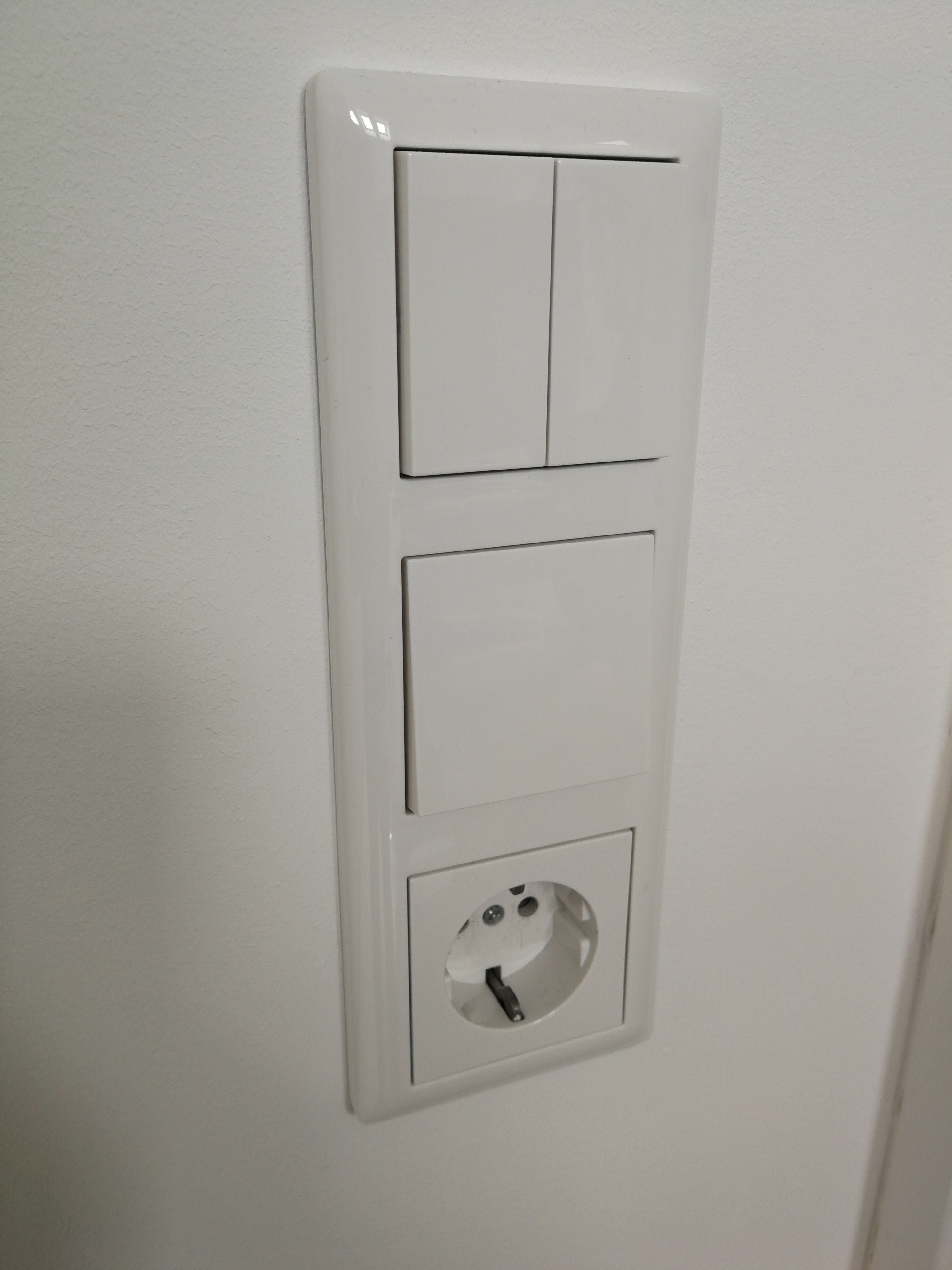

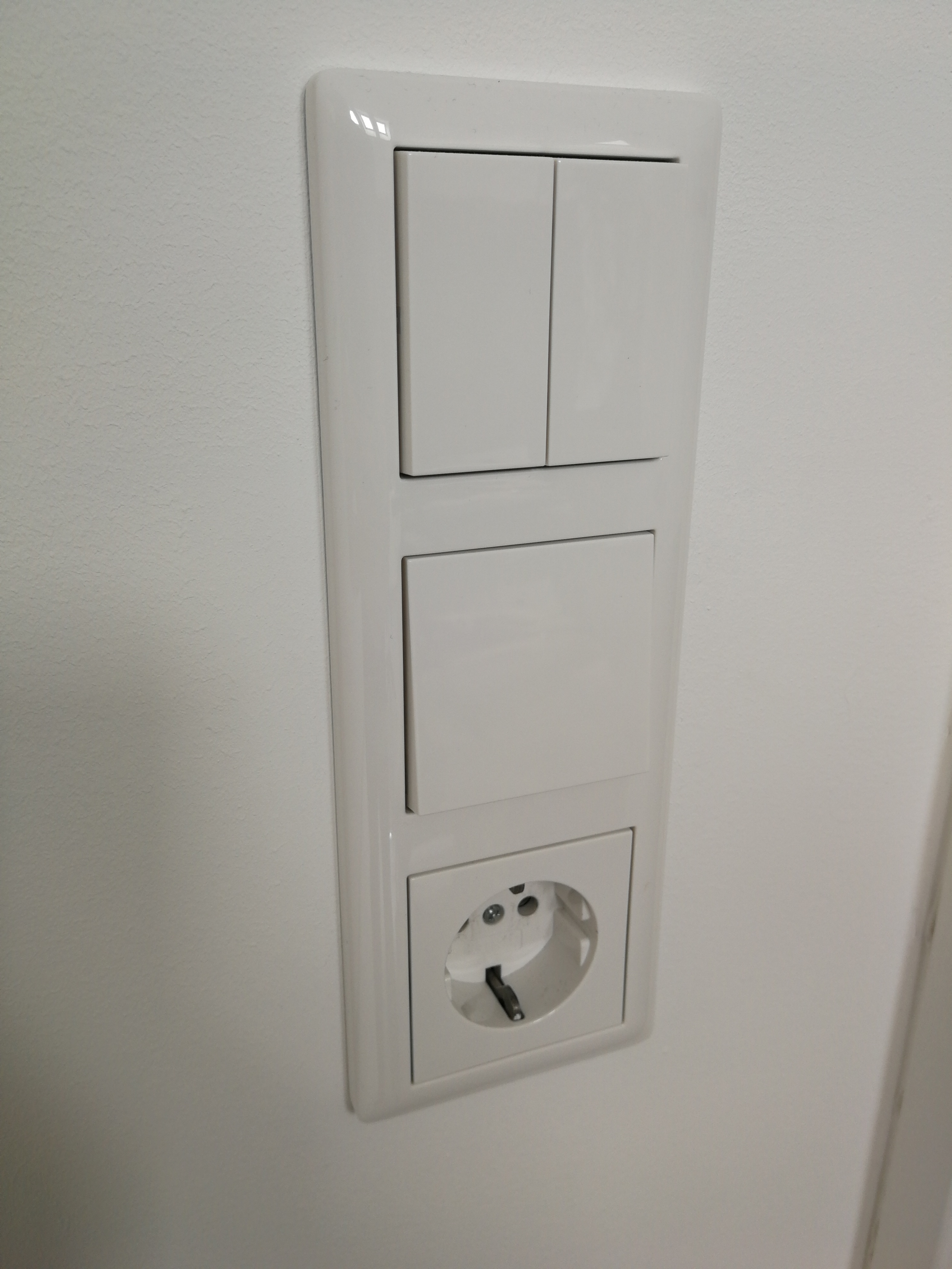

Dafür gibts die Senic Schalter. Zumindest wenn du das Gira System nutzt. Da befestigst du die smarten Schalter mit im Rahmen der dummen Schalter. Brauchst halt den Rahmen eine Nummer größer. Wird einfach nur eingeklipst und mit 3M an die Wand geklebt. Benötigt kein zusätzliches Loch in der Wand.
Oben ist der Senic.
