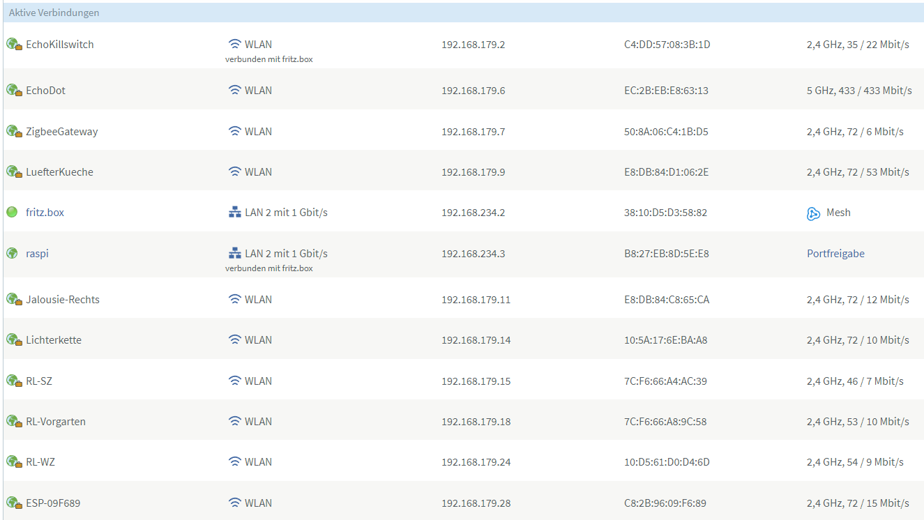

Im Fritzbox Menü dann alle Smart-Geräte bei Gelegenheit umbenennen mit einem eindeutigen Namen wie Rollladen-Wohnzimmer oder RL-WZ, sonst verliert man den Überblick (im Gast-WLAN geht das später nicht mehr, der vorher im normalen Netz vergebene Name bleibt aber erhalten).
Wenn ihr dann einzieht, einfach die WLAN-SSID umstellen aufs Gastnetz mit dem gleichen Passwort wie vorher, dann wandern die Smart Home Geräte alle automatisch rüber ins Gastnetz und "stören" nicht im normalen Netz.
der untere ESP-xxxxx ist ein Garantieaustausch, den habe ich vergessen umzubenennen. Müsste Jalousie-Links sein. In der "Mesh" übersicht sieht man dann auch schön welches Gerät auf welchem AP hängt. Die Tuya Dinger wechseln bei schlechtem Empfang nur sehr widerwillig auf einen stärkeren AP, nach Stromausfällen o.ä. muss man da manchmal leider etwas nachhelfen.
