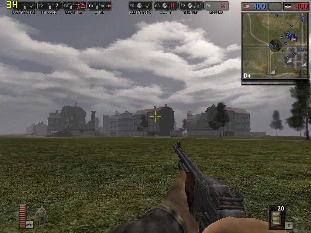

Mir is aufgefallen das wenn ich zb Battlefield Spiele und einen Server mit zb.64 Bots erstelle
und ich ihn dann übern Akku laufen lasse (Akku is geladen) er mir nur so und die 30 FPS bringt,sobald ich aber

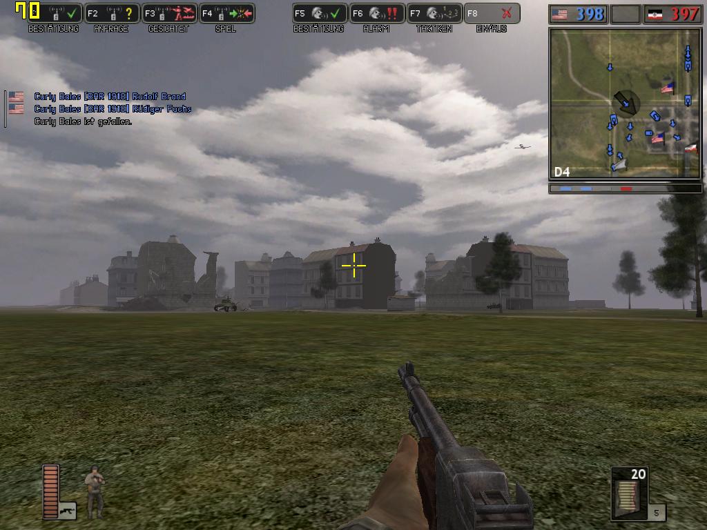

das Stromkabel anschliese er raufschießt auf ca. 8
70 FPS.

PS: Habe 2 Bilder angehängt beim 2 hab ich einfach das Stromkabel eingesteckt (unterm zocken) die FPS stehen links oben
