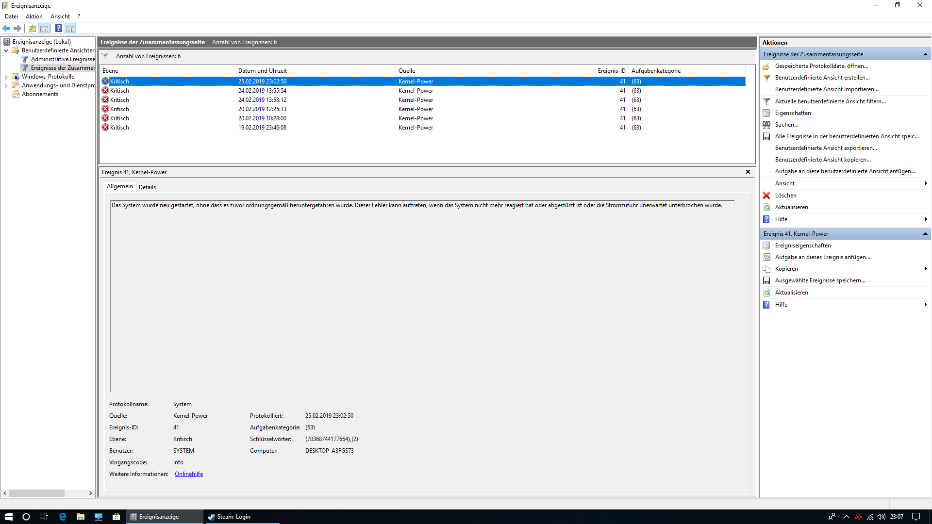

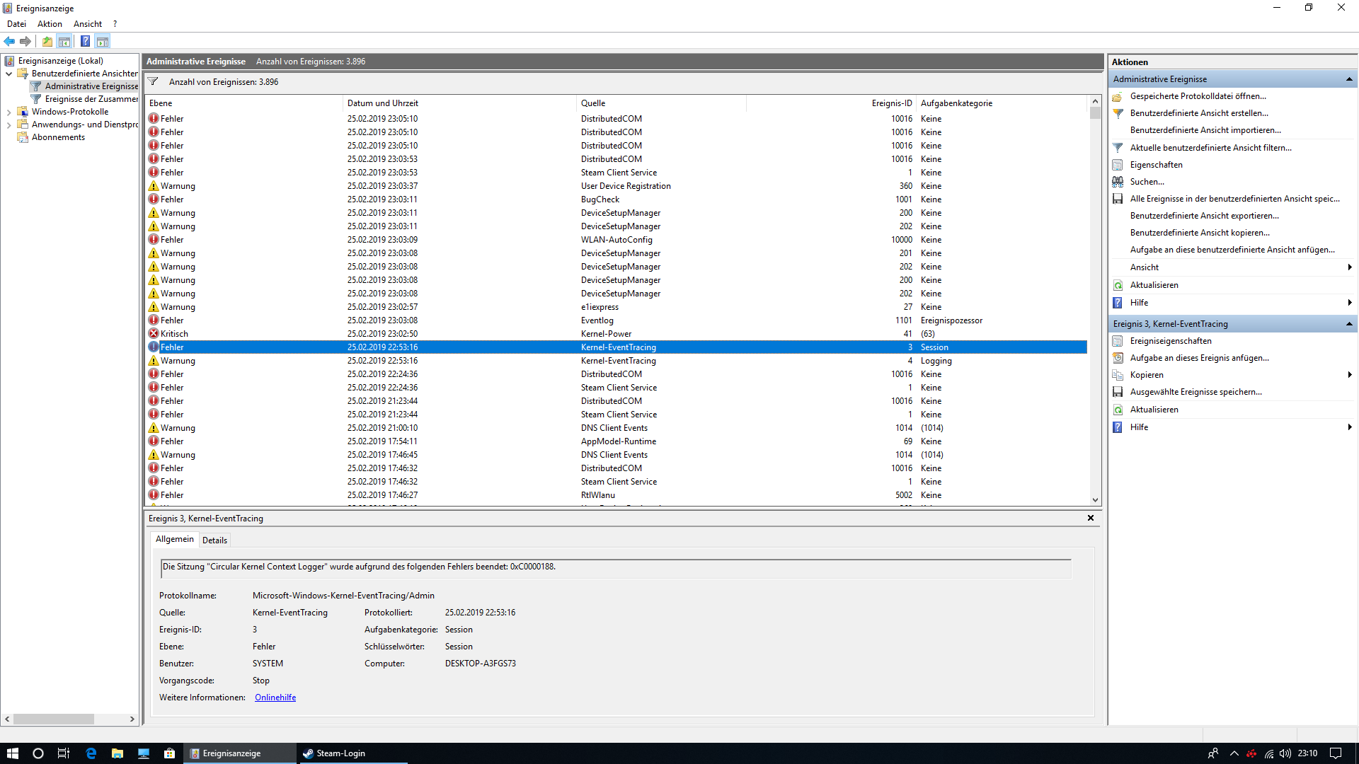

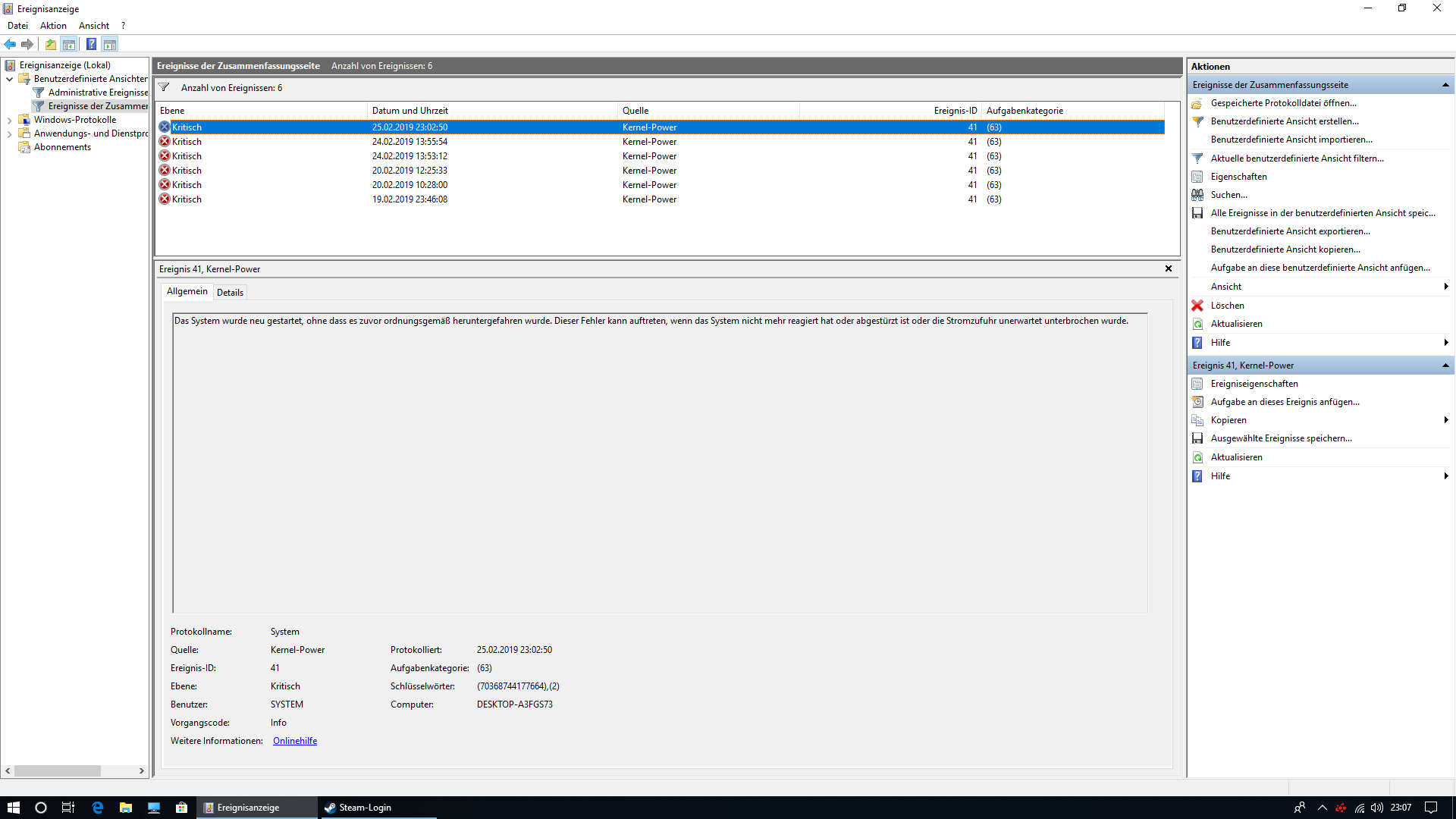

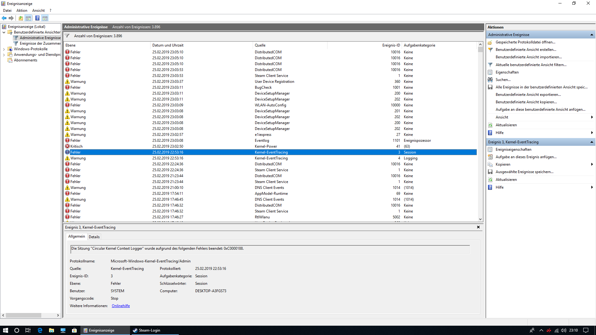

So, sorry, gestern war spät, heute viel zu tun. heut wieder einen Bluescreen gehabt. Assassin´s Creed Odyssey auch zweimal abgestürzt.. Fehlermeldung auf dem Bluescreen:
KERNEL_SECURITY_CHECK_FAILURE
Hier noch zwei Screenshots aus der Ereignisanzeige.
Jemand eine Idee?

benjspill schrieb:
. Läuft alles mit Standard, nix übertaktet...
auch kein XMP Profil geladen, sprich Arbeitsspeicher läuft af 2133 Mhz`?
Kann auch am Arbeitsspeicher liegen. Wenn du das XMP Profil geladen hast geh mal auf 2933 Mhz runter und schau ob es besser geworden ist

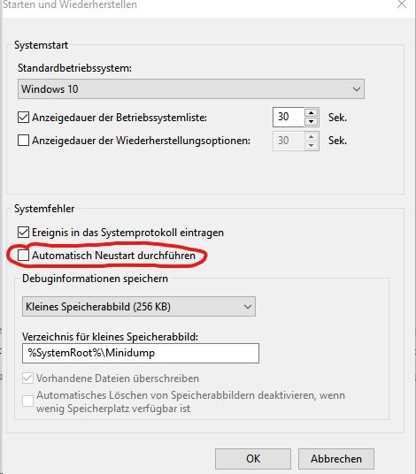

Hast du bei den erweiterten Systemeinstellungen den automatischen Neustart auf aus?

Noch ein sachdienlicher Hinweis... Habs jetzt aus..
