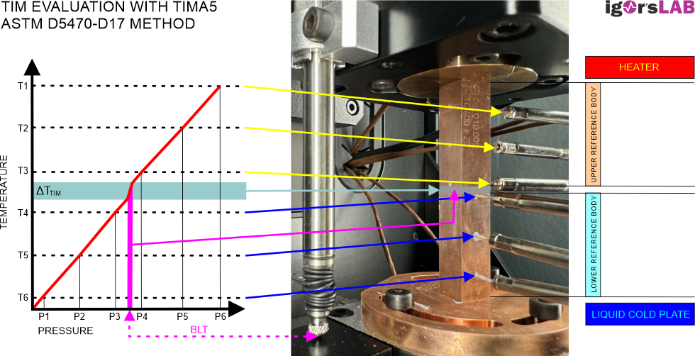

So, das Projekt soll jetzt langsam in Fahrt kommen.
Wir werden Galinstan vergleichen mit einigen leicht abgewandelten Legierungen (die nach wie vor flüssig sein sollten) und das ganze dann auch gegen eine käufliche Wärmeleitpaste vergleichen.
Igor verwendet den TIMA5
Dabei kommen zwei Kupferblöcke zum Einsatz, die je drei Temperatursensoren enthalten.
Oben ist ein heizelement, das den oberen Kupferblock aufheizt.
Zwischen den Blöcken wird die Wärmeleitpaste aufgetragen.
Dann kommt der zweiten Block, der mit einem Kühlelement verbunden ist, welches mit 20°C kaltem Wasser kontinuierlich gekühlt wird.
Das System misst dann den Temperaturverlauf über die 6 Sensoren und ermittelt so, wie gut die Wärmeleitpaste die Energie übertragen kann.
Ein praxisnaher Test ist mit kleinem Computer, Stresstest, und Messung der APU/Wassertemp/Umgebungstemp.
Aber das ist umständlich und zeitraubend.
TIMA5 sprengt das Budget für dieses Schulexperiment, aber eine ähnliche Lösung wäre natürlich interessant.
@Tzk hatte empfohlen, einen Heizblock zu verwenden, und an diesem die Temperatur zu messen, oder?
(nur eine Sonde, statt 3, wie im TIMA5) Die Heizelemente dabei mit der exakt gleichen Spannung betreiben, damit der "input" immer fix ist, nehme ich an?
Darauf dann den CPU-Kühler festmachen und die Wasser- und Umgebungstemperatur messen?
Dann hätten wir Temp des Blocks (stellvertretend für CPU), des Kühlmittels, und der Umgebungstemperatur.
Umgebung wird sich nicht ändern, aber wenn der Heizblock kühler ist, bedeutet das, dass die Wärmeleitpaste besser leitet, oder? (das Wasser würde dann etwas wärmer sein, also dT zur Luft kleiner werden)
