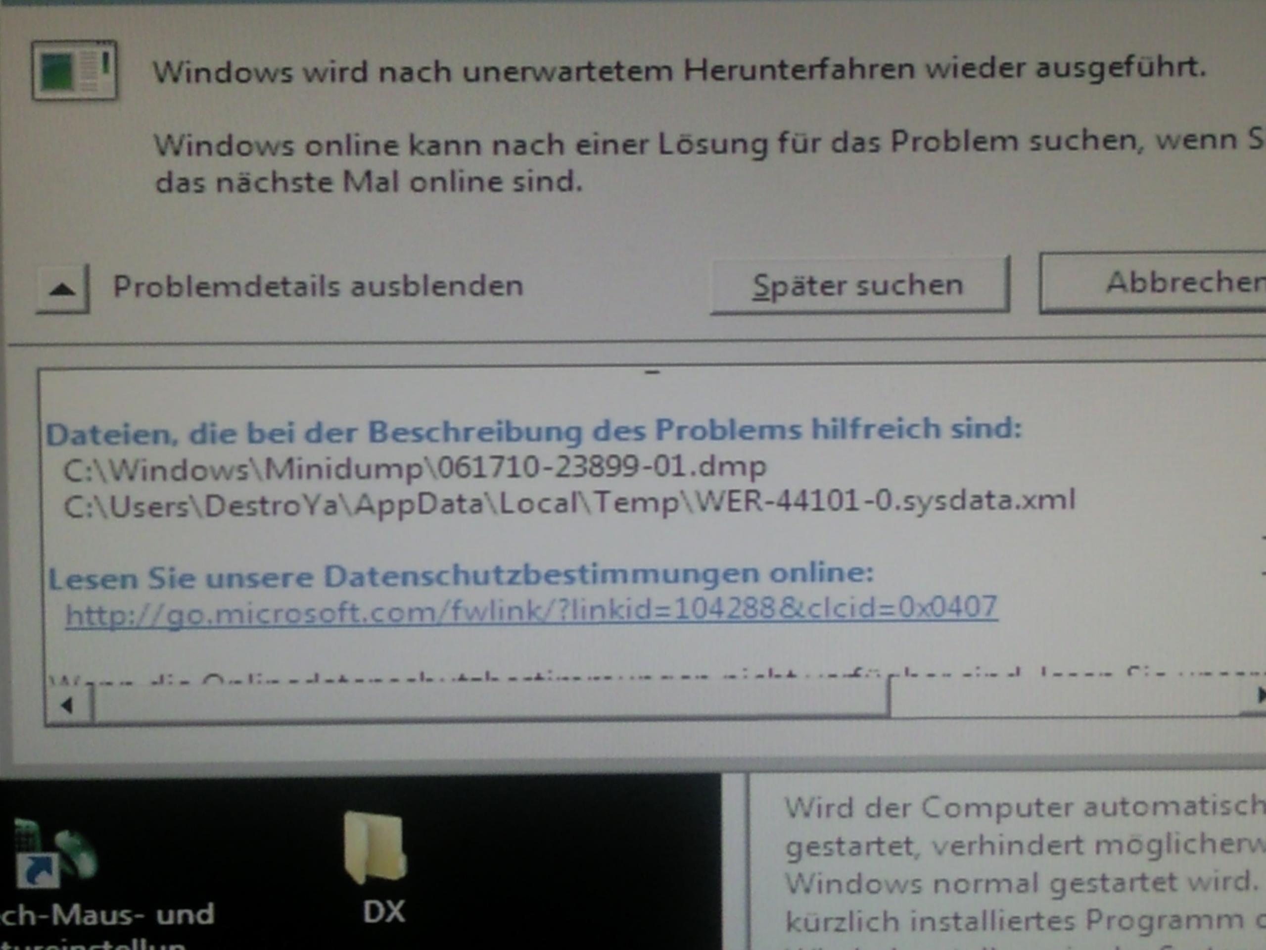

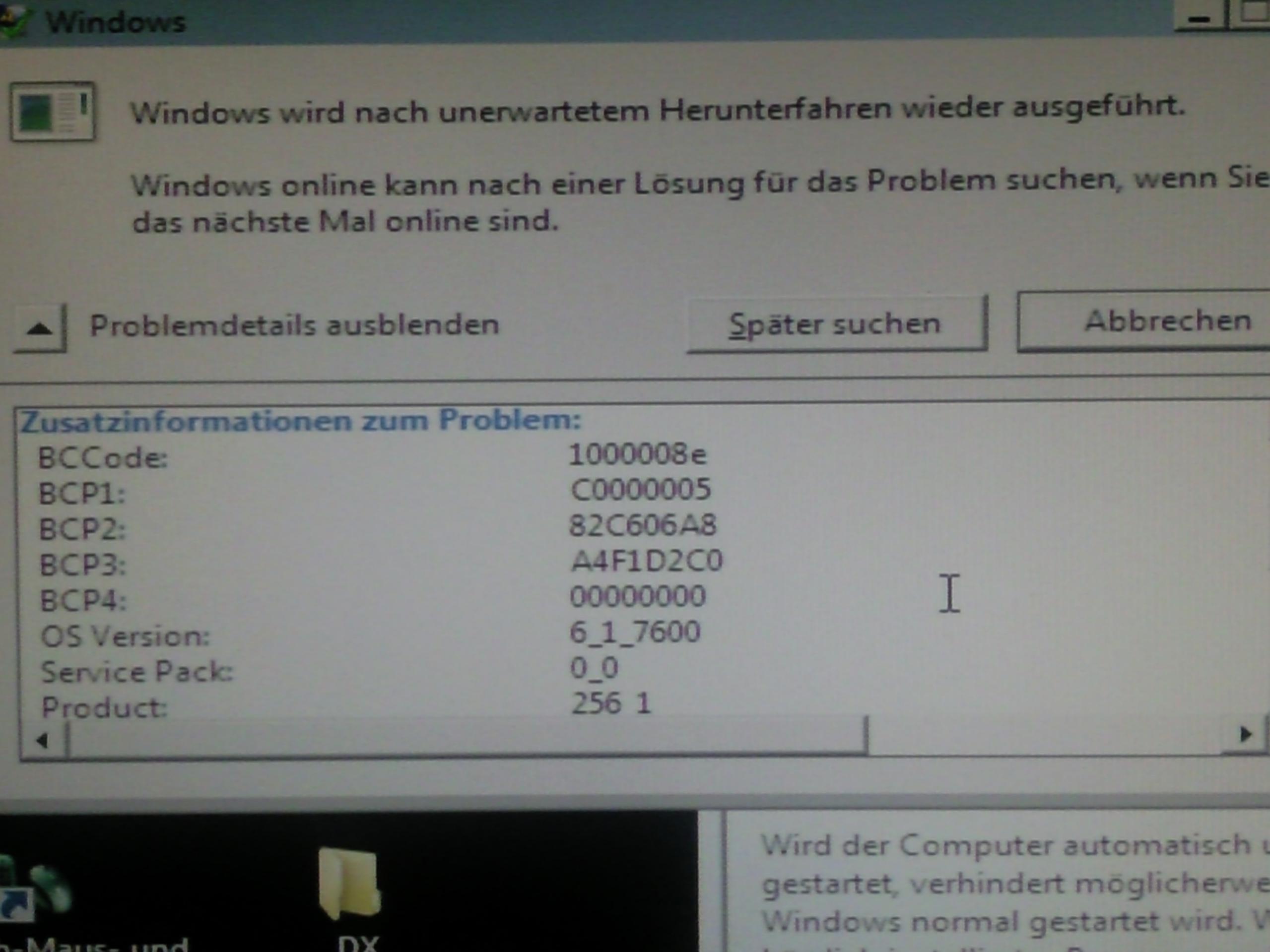

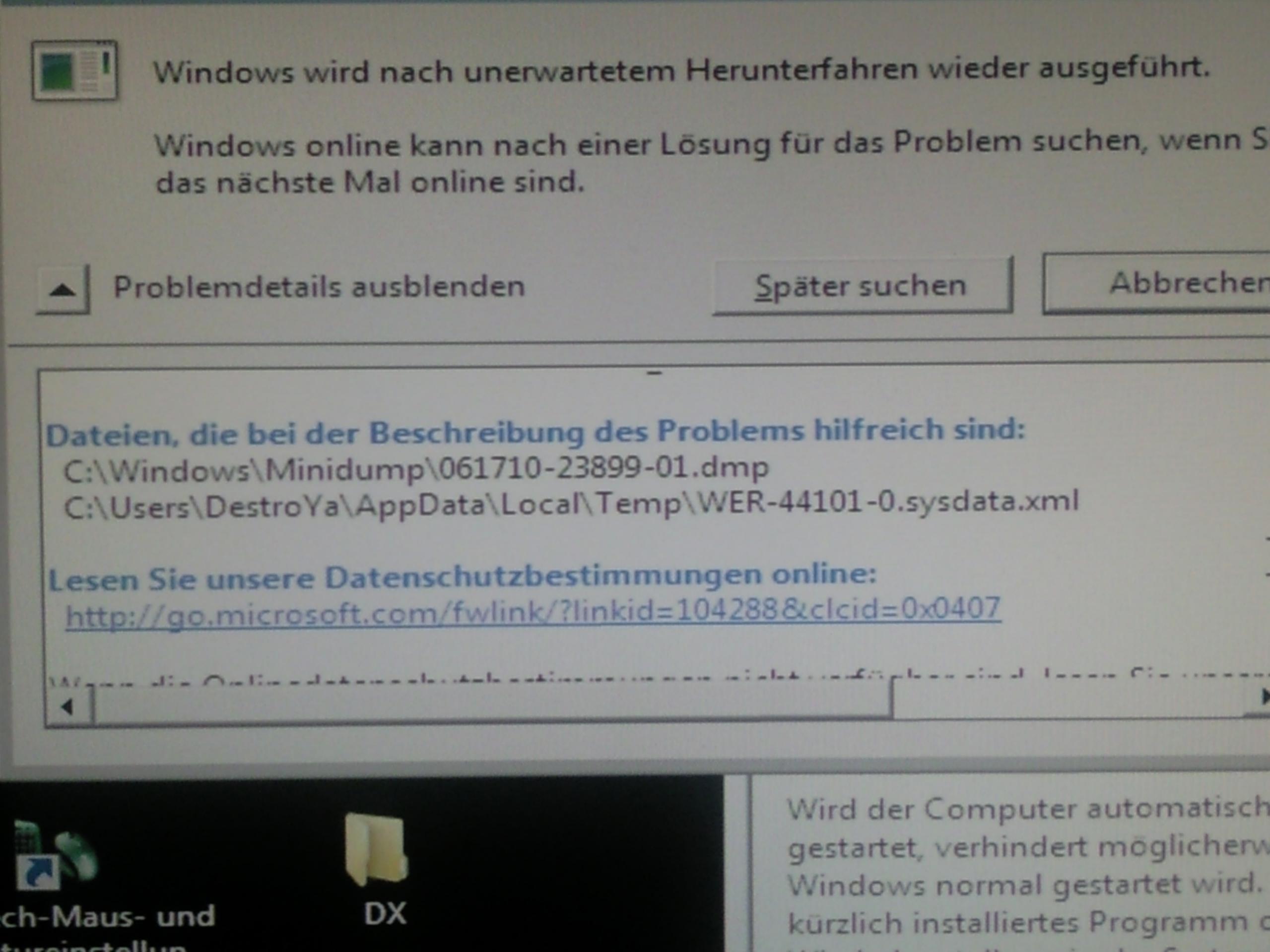

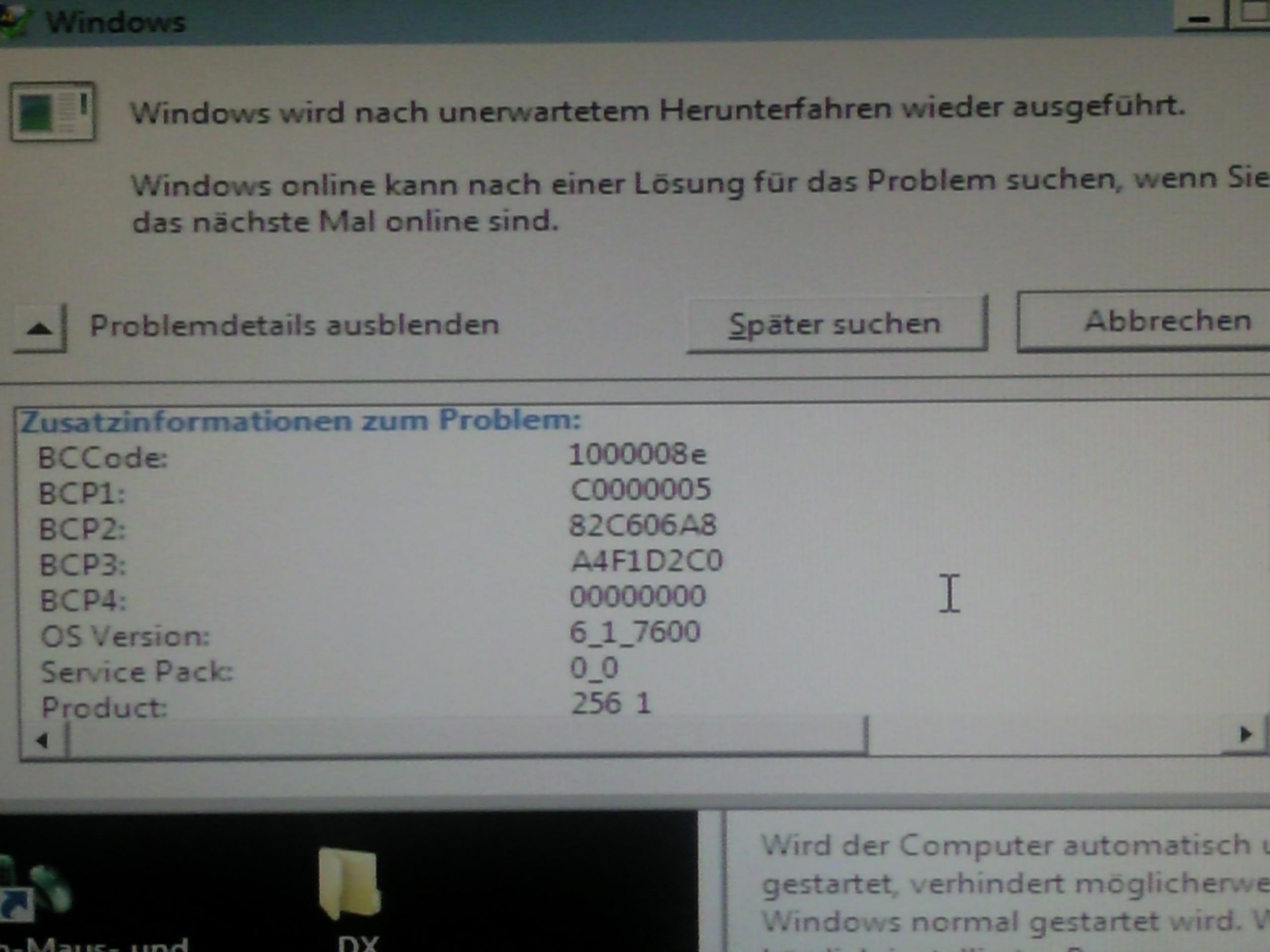

Edit: hatte grad nen bluescreen, hatte gestern erst mein System neu aufgesetzt. Der Bluescreen war zu kurz, und konnt mir nicht merken was da stand. Hab dann in agesicherten Modus hochgefahren und den Problembericht angesehn, und davon bilder gemacht. Ich poste die gleich mal hier. Vllt. könnt ihr damit was anfangen. Hatte auch schon bevor ich mein System neu gemacht hatte oft Bluescreens mit der gleichen Fehlermeldung im Problembericht. Vielleicht liegt das ja an der Grafikkarte.
Edit 2: Die Bilder: Foto0015.jpg

Kann einer was zu meinen bildern sagen die ich gepostet habe.
