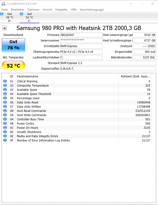

Moin, bin hier kurz auf eure Hilfe angewiesen. Hatte merkwürdige Probleme mit VMs, die nicht mehr starteten. Beim Umzug der VM auf einen anderen Rechner, kam es zu Lesefehlern. Leider liegt meine System SSD wohl im Sterben:

Ich glaube du hast einfach Pech gehabt mit deiner 980 Pro. Bei den geringeren geschriebenen GB nur 78% ist schon ziemlich krass. Außer du lässt kein Trim laufen.
Meine Seagates haben die 5 - 6 fache Rate an geschriebenen Daten und sind maximal bei 99 %.
Die 980 Pro in meinem UnRaid-Server läuft 24/7 und hat zwei aktive VMs drauf... Die läuft jetzt seit einem Jahr und hat noch 100%.
Reaktionen: emulbetsup und GTrash81
Gabs da nicht diverse Probleme mit der Firmware mit der Samsung 980 PRO?
Vielleicht hilft ein Firmware Update. Wenn nicht kann man sich immer noch was anderes kaufen.
Ausserdem meint CDI ja noch GUT.
Die Temps sind denk auch in Ordnung.
Bei gerade mal 6 TB geschriebenen Daten auf der 980 kommt mir das aber schon sehr, sehr niedrig vor.
Reaktionen: Kartoffel!, emulbetsup, GTrash81 und 4 andere
Die Samsung würde ich per Garantie tauschen.
Das der Zustand aber scheinbar über Spare 03 ausgelesen wird finde ich seltsam. Auch wenn alle Ersatzsektoren verbraucht sind (Spare auf 0) ist die SSD ja noch lange nicht tod. Das erklärt auch alles nicht die Lesefehler.
Teste die Samsung mal mit der Magican Software

Die 980 war ggf länger mit einer der frühen Ziegelstein-Firmwares unterwegs, bei der geringen Schreibleistung so viele Fehler -> Garantiefall.
BTW die ist nur mit zwei Lanes angebunden, irgendein Problem mit dem Stecksockel?
Bitte mal eine aktuelle Version von CDI nutzen, die könnte dann bei der Sandisk noch ein paar Werte mehr aufschlüsseln. Der Wert A9 stammt vermutlich schon aus der Produktion, wichtig sind AB/AC/BB die auf 0 bleiben sollten

Samsung Magician mal installieren, könnte eine aktuellere (5er) Firmware geben.
Werte 03 und 0E beobachten, geht 03 runter oder 0E hoch dann weg.
Die Gesundheitsangabe in Prozent sollte sich bei Samsung eigentlich auf Wert 05 beziehen, das tut CDI in der alten Version scheinbar nicht oder aber 0E wird ebenfalls herangezogen

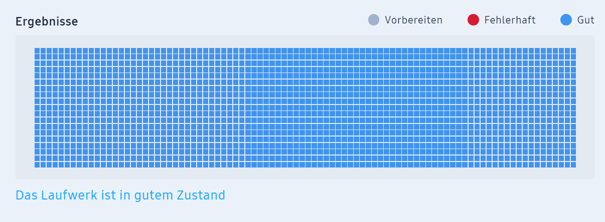

Samsung Magician sagt:
Alles Schick, gerne wieder!

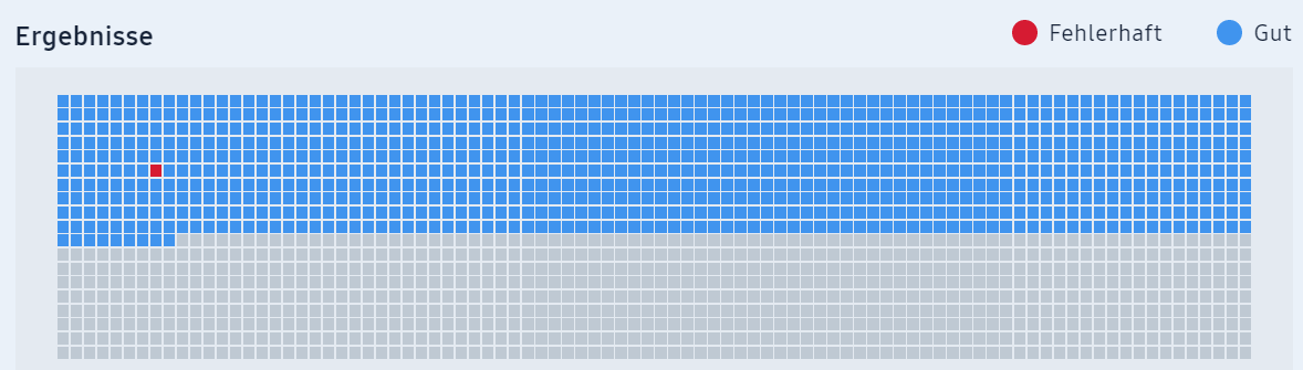

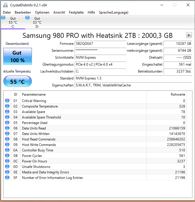

So, Platte ist evakuiert, Firmware-Update lief durch. Magician findet beim kompletten Scan Fehler.
CDI gibt sich in der aktuellen Version aber versöhnlicher.

Unbedingt reklamieren bzw. tauschen lassen!
Eine SSD mit Attribut 0E >0 hat ist in jedem Fall als fehlerhaft anzusehen. In deinem Fall sind es ja schon 21196 Fehler. Sowas kann gegen Lebensende der SSD vorkommen, aber bestimmt nicht nach 6,7 geschriebenen TB
