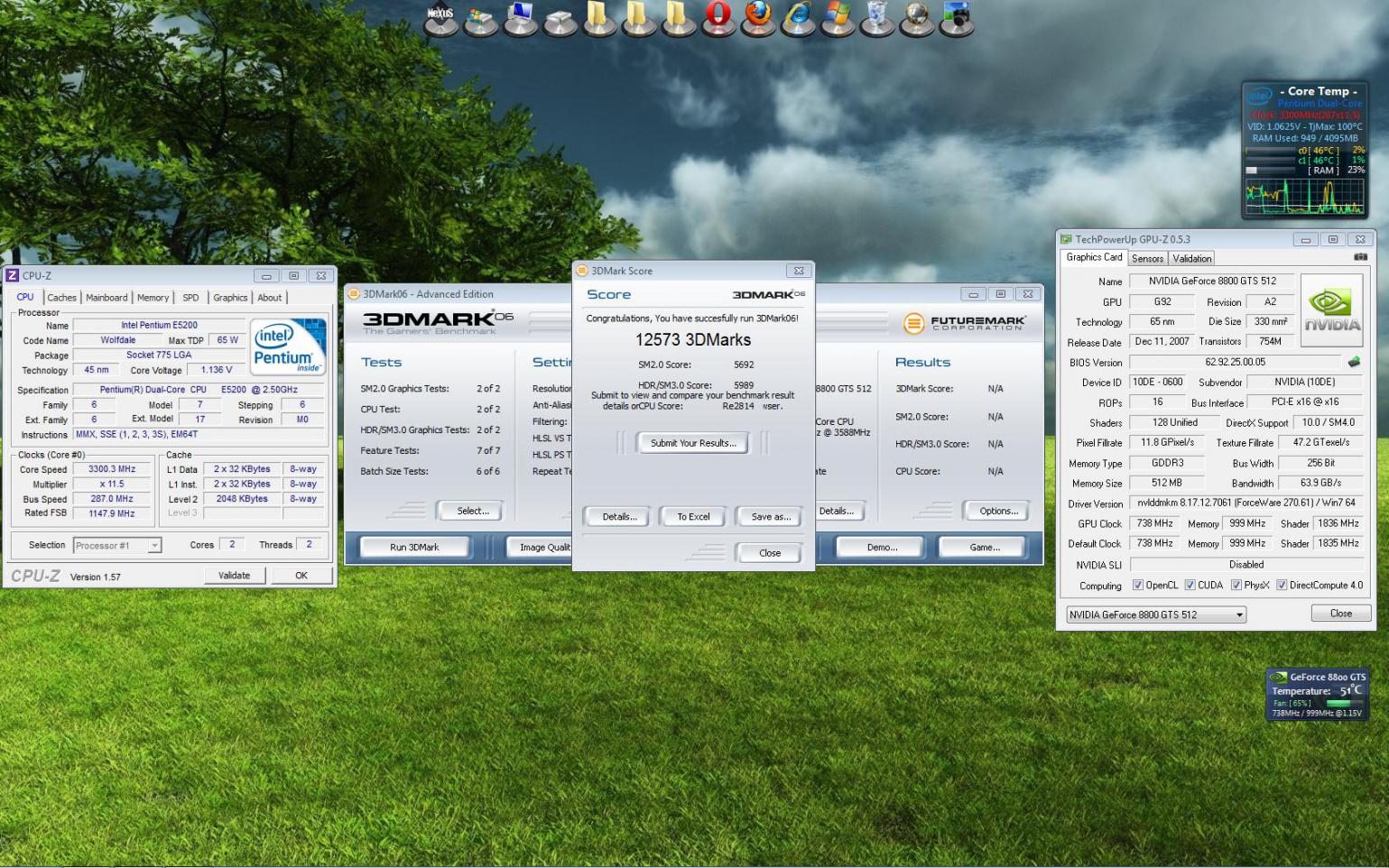

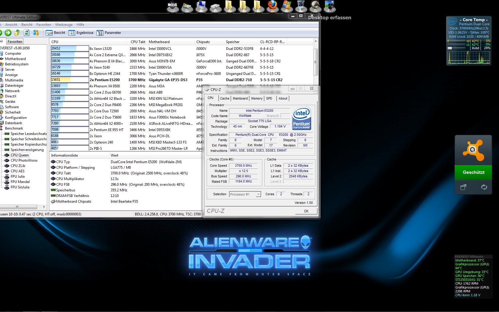

ohne Vcore erhöhung bzw sogar Undervolting ging er bis exact max 3,1 GHZ dann Prime Fehler.
Dann kam der erste sprung auf ca. 1,100Volt usw. 3,3 mit 1,136 3,7GHZ mit 1,184:D
Das war ein Projekt puhh incl. Powerpoint presentation usw. Ich liebe den kleinen Scheisser.
Habe ihn auch noch den würde ich nie hergeben.
