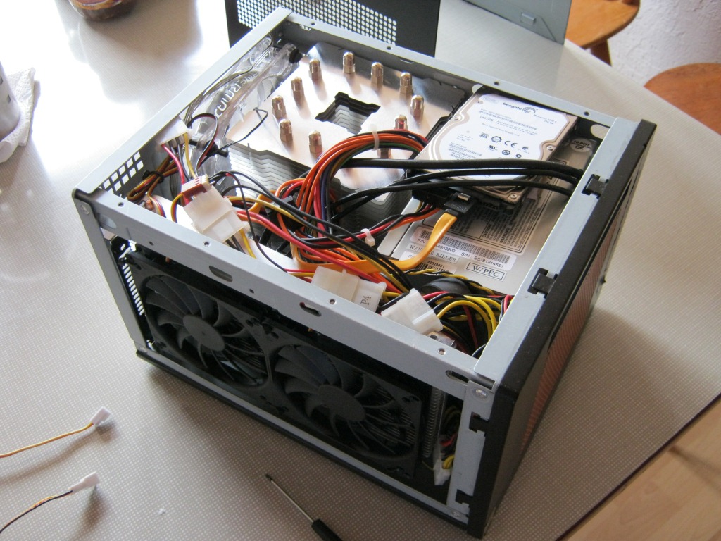

Ich habe ein SuGo 05 mit Towerkühler und bin - wenn auch bisher noch mit offenem Gehäuse getestet - mit den Temps mehr als zufrieden. Waren maxiaml 50-55°C.
Ist der HTPC aus meiner Sig.
