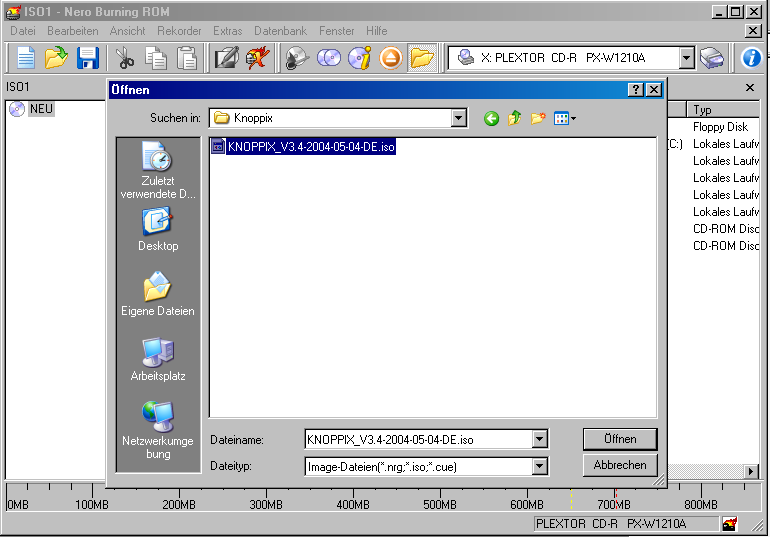

Also habe bis jetzt folgendes getan: Habe eine Knoppix Version als Dateivarianta bootbar gebrannt und eine als Iso und diese gebrannt. bei Beiden das gleiche Phänomen.
Das Hochfahren bleibt bei:
Caldera DR-DOS 7.03 Copyright (c) 1976, 1998 Caldera, Inc. All Rights reserved
[DR-DOS] A:\>
stehen...
Bootreihenfolge war IO. Erst CD, dann HD und dann habe ich Floppy in der Bootsequenz zusätzlich entfernt.... leider keine Änderung.
Kennt vllt jmd einen Link zu einem Linux, wo er weiß dass es 100%ig funktioniert? Vllt hilft das ja weiter. ein paar Rohlinge hab ich noch :lol: :)
Du hast ein Bootimage eingebunden von Caldera Dos, das ist falsch. Du musst mit Nero das Image brennen, Datei öffnen>> ISO Datei auswählen und brennen, dann ist alles richtig eingestellt und die CD bootbar.

Es hat funktioniert! Klasse ich danke euch!!! Wieder was gelernt ^^:)
